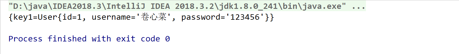

修改xml配置文件,与之前不同的是,当使用的是map时,标签用的是<map>和标签<entry>,使用方法跟list标签差不多
    <bean id="user01" class="com.sht.domain.User">
        <property name="id" value="1"></property>
        <property name="username" value="卷心菜"></property>
        <property name="password" value="123456"></property>
    </bean>
    <bean id="userDao" class="com.sht.dao.impl.UserDaoImpl">
        <property name="stringUserMap">
         <map>
             <entry key="key1" value-ref="user01"></entry>
         </map>
        </property>
    </bean>
运行结果:

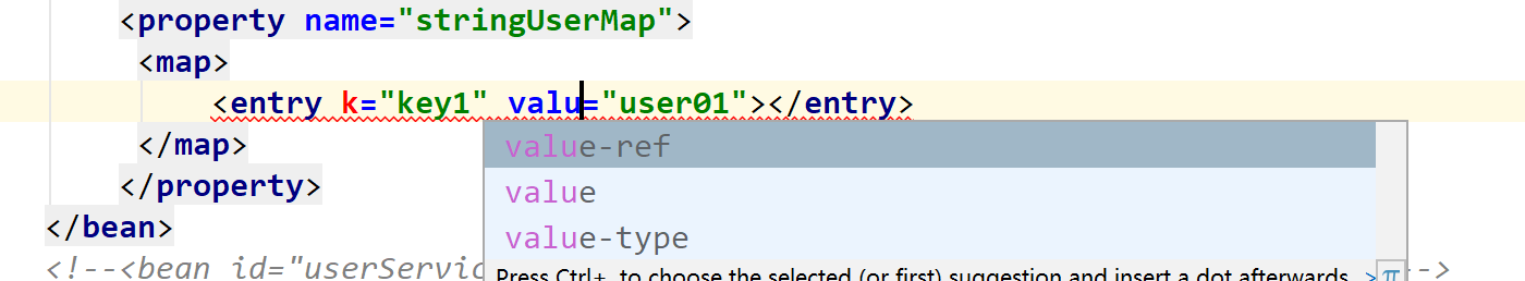

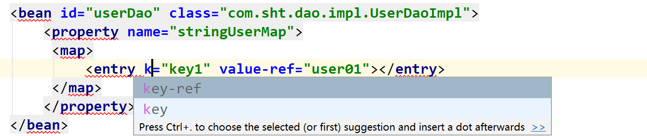

需要注意的是,我们在选择key属性时,会有一个如图所示的key-ref的提示,这代表着我们要用的key是一个引入数据类型,因为我用的key是String,所以选择key
当使用value-ref时,也会出现value的值,其用法跟上面一样

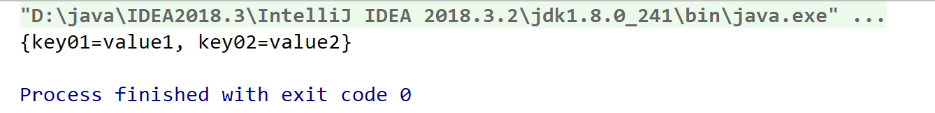

修改xml配置文件,与之前的不同之处就是标签使用的是<props>和标签<prop>,使用的方法也是跟上面的方法类似
       <property name="properties">
           <props>
               <prop key="key01">value1</prop>
               <prop key="key02">value2</prop>
           </props>
       </property>
 </bean>
运行结果:

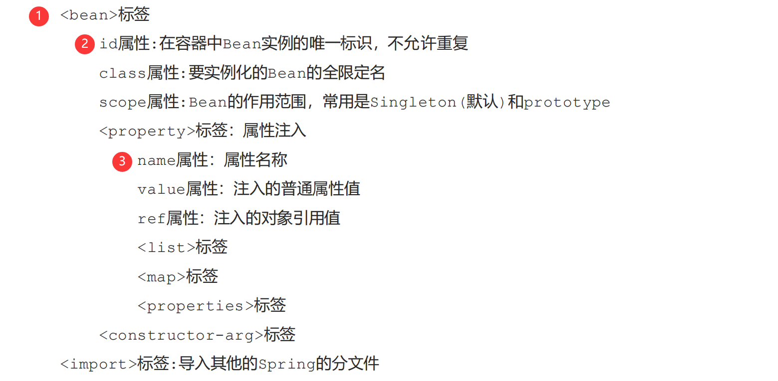

📕总结
以上就是Spring配置文件的相关知识点,带大家来看看Spring的重点配置:
