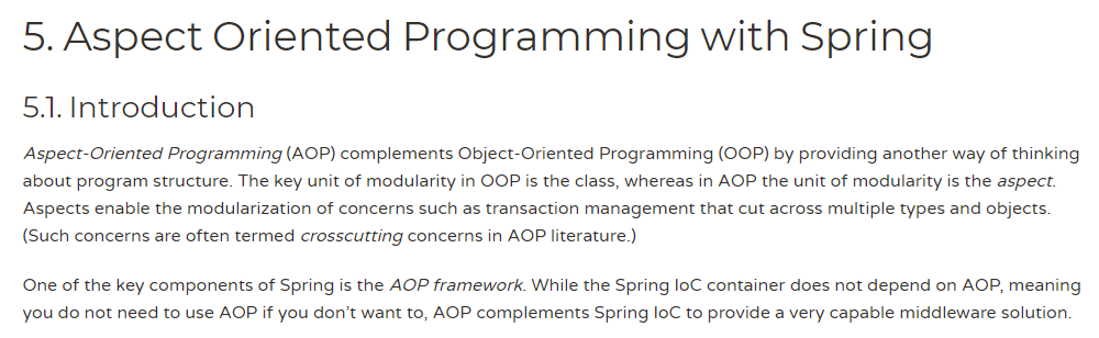

  AOP(Aspect-Oriented Programming的简称),也就是面向切面编程的意思,它是一种编程思想,在Spring的官方文档中描述: 面向切面编程(AOP)提供了另一种思考程序结构的方式来对面向对象编程(OOP)的进行补充和完善,面向对象编程(OOP)中关键的是对象,而面向切面编程(AOP)中关键的是切面。
  AOP中切面可以实现关注点的模块化(即统一抽取,提高复用),例如跨越多种类型和对象的事务管理,这种关注点在 AOP 文献中通常被称为横切关注点。

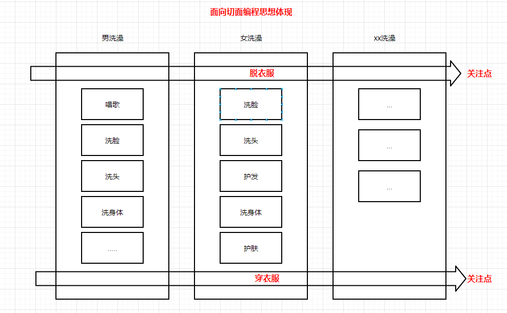

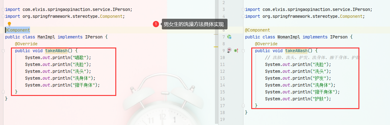

  例子: 洗澡(声明,以下步骤是个人构想,不代表大家,如果觉的我的设想不够丰富的,欢迎评论留言,送你上热搜)
  步骤(男): 脱衣服、唱歌、洗脸、洗头、洗身体、擦干身体、穿衣服
  步骤(女): 脱衣服、洗脸、洗头、护发、洗身体、擦干身体、护肤、穿衣服
  发现问题: 通过上面的例子,我们会发现无论男女,脱衣服、穿衣服是洗澡不可缺少的步骤,而且这两个步骤在“洗澡”这个业务不是核心,它只是一个关注点,因为脱衣服和穿衣服的场景并不只是在洗澡中存在(还有什么场景自己联想),就比如: 天气热我们需要脱衣服,天气冷我们需要穿衣服,所以,将衣服的管理定义成一个模块,然后在需要的地方调用才是是一个更加合理的设计,具体如下图:
请添加图片描述

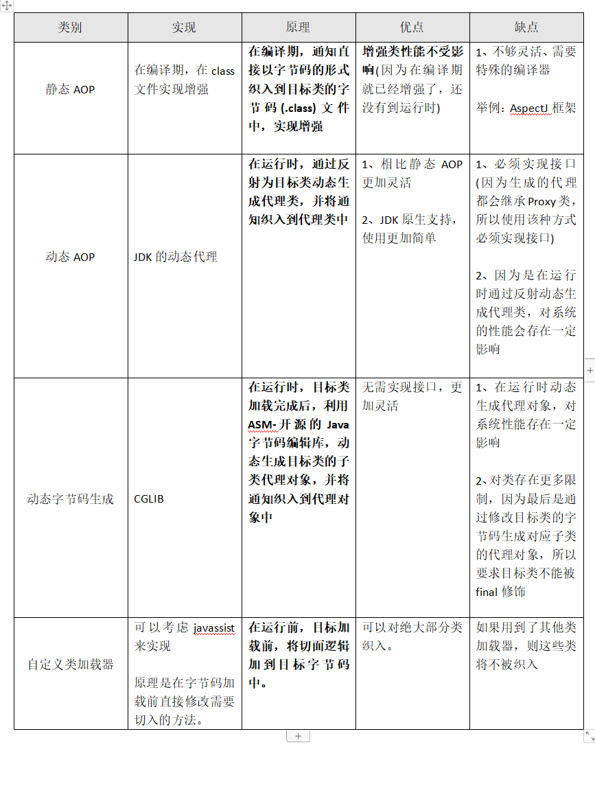

  面向切面编程(AOP)实现的效果就是在不修改源代码的情况下,给系统中的某些组件添加某些与核心业务无关的通用逻辑,AOP框架本质就是对目标对象源代码修改,生成具有新功能的代理对象,根据对目标对象源代码的修改时机,可以将AOP框架划分为以下两大类:
🌹 5.1、静态AOP实现
  采用了这种方案的AOP框架会在编译阶段对程序的需要增强的代码进行修改,从而生成静态的AOP代理类,即这样实际上编译出来的类的class文件实际上已经是增强后的代理类,因为编译期的特殊性,所以要实现静态AOP需要用特殊的编译器,常见的静态AOP框架如:AspectJ
🥀 5.2、动态AOP实现
  采用这种方案的AOP框架是在运行时才会对目标对象生成代理对象(如在内存: 通过JDK的动态代理技术或者CGlib动态字节码技术生成AOP代理对象),这种方案常见的框架:Spring AOP(就是本文的主角)
🌺 5.3、不同AOP框架之间的特点比较

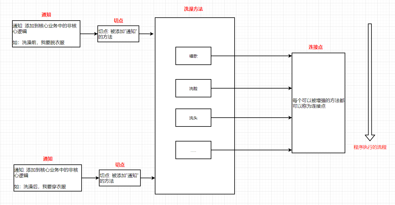

🌱 6.2、通知(Advice)
  切面的具体功能和使用场景,它定义了切面的具体功能是什么以及何时被使用。 在上面洗澡的例子中,切面的"具体功能"则为:“脱衣服和穿衣服”,"何时被使用"则为: “在洗澡前要脱衣服”,“在洗澡后要穿衣服”。
🌿 6.3、通知类型
  在Spring中,根据使用时机的不同,将通知划分为了5种类型,下面来一个个认识下吧!
  • 前置通知(Befor): 在目标方法被调用之前调用的通知功能。如上文例子中在调用“洗澡方法”前先执行“脱衣服”通知。
  • 后置通知(After): 在目标方法完成后调用的通知功能,即使在执行目标方法出现异常,也照常执行。如上面的例子中在洗澡时喷洒炸了,但是照样在洗完澡后继续完成“穿衣服”的通知功能。
  • 返回通知(After-returning): 在目标方法成功执行之后才调用通知功能。如上面的例子,在洗澡过程中厕所爆炸了,直接送去医院了,“穿衣服”的通知功能就不会被调用(味道太大…)
  • 异常通知(After-throwing): 在目标方法抛出异常后执行通知功能。如上面例子,在洗澡中厕所又炸了,但是我提前准备了厕所炸后应该怎么办的方案,一旦出现了这个异常,就会去调用这个通知功能,总不能光溜溜的出去吧。
  • 环绕通知(Around): 通知包围了目标方法,在调用目标方法前后可以执行自定义的通知功能。如上面例子,在洗澡前脱衣服,在洗澡后穿衣服的两个功能可以直接通过环绕通知完成。
☘️ 6.4、连接点(Join point)
  它表示在业务逻辑执行过程中能够插入切面通知的一个点。在Spring中,这个点可以是调用方法时、调用方法后、抛出异常时。 切面代码可以利用这些点插入到应用的正常流程之中,并添加新的行为。
  Spring AOP 是基于动态代理的,所以它只支持方法的连接点,但像其他的AOP框架如AspectJ在修改属性时或者构造器执行时都可以织入通知,达到更细颗粒度的控制拦截。
🍀 6.5、切点(Pointcut)
  通俗理解: 通知作用于哪些连接点,这个点可以称为切点,通过上面通知介绍可知,“通知”定义了切面是"什么"和"何时使用"作用,切点则定义了"切面"在"何处"使用。 通过配置切点,可以将通知织入到一个或者多个连接点中。如上文的例子中,洗澡方法的执行前后就可以理解为切点。
  在实际应用中,是通过指定类名称、方法名称、正则表达式进行来匹配指定切点,甚至还存在一些AOP框架允许动创建动态的切点,根据运行时的决策(如:方法的参数值)来确定是否需要使用通知增强(这些是拓展的一些知识点,本文暂不涉及)。
🌿 6.6、切面(Aspect)
  切面即切点和通知的集合,它定义了它是什么,在何时、何处完成这个功能。 如上文的例子中,洗澡方法的执行前后就可以理解为切点,"脱衣服"和"穿衣服"就可以理解为通知。

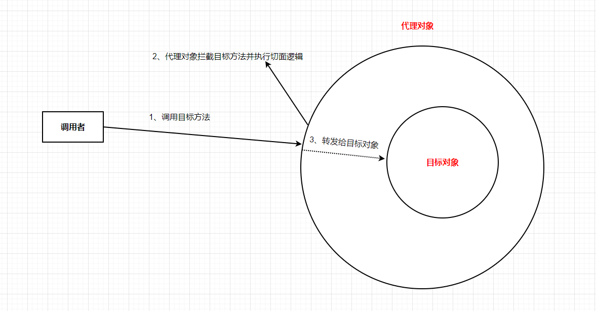

  2、Spring AOP如何实现增强目标对象
  实际上在代理对象中包含了切面和目标对象,并且可以进行拦截通知方法的调用,当调用者进行调用时,先执行切面逻辑,然后再将调用转发给目标对象的bean,从而实现增强效果,因为在运行时才创建代理对象,所以Spring AOP不像AspectJ一样需要特殊的编译器来实现切面织入,如下图所示:
请添加图片描述

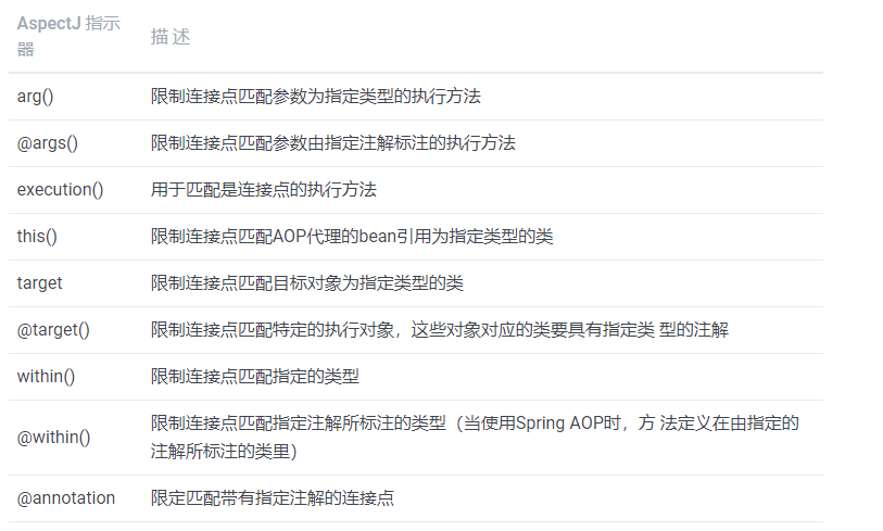

💜 八、Spring AOP支持的切点指示器
  注: 虽然本文介绍的是Spring AOP,但实际上Spring 和 AspectJ 项目之间有大量的协作,而且 Spring 对 AOP 的支持在很多方面借鉴了 AspectJ 项目,比如切点指示器。
  在上文中有提到,切面就是通知和切点结合,切点定义了应该在哪里应用通知,而在Spring AOP中,切点是通过切点指示器来实现具体匹配到哪些连接点的,下面就来认识下Spring AOP支持的切点指示器吧!
  小结:上面虽然列出了一堆指示器,但是只有execution 指示器是实际执行匹配的,其他的指示器都只是用来限制匹配的, 就像男厕所只能进入,女厕所只能女生进入,人妖只能站外边了!
  因为切点指示器的类别比较多,下面只举例一些常使用到的指示器,关于每个指示器的运用,下面会专门开一篇文章进行讲解,大家记得点下订阅专栏哦!
  温馨提示: 上面的指示器并不需要大家死记硬背,在使用到的时候如果忘记直接查询一下就可以,我们学习AOP更重要的是理解这种编程思想和运用,并不是去死记硬背这里面的一些关键词,这样不仅浪费时间而且效率也低。

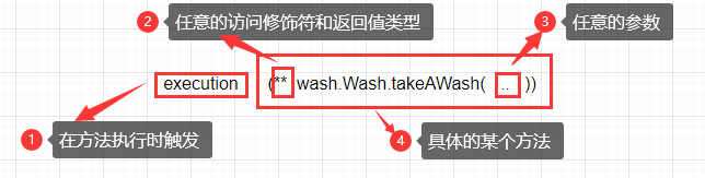

  假设我们要实现只要调用"洗澡"这方法,就要触发"脱衣服,穿衣服"的行为,那切点表达式定义就如下:
请添加图片描述
  由此,我们可以总结出切点表达式的一个格式语法如下:
  格式:execution( [修饰符] 返回值类型 包名.类名.方法名 (参数) ),其中*表示任意类型,方法参数中 . . 表示任意的参数。

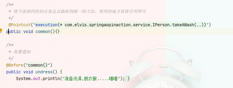

  1、@Pointcut:封装相同的切点表达式,提供统一的引用

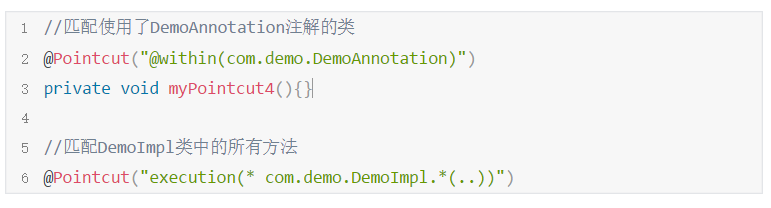

  2、@within:用于匹配所以持有指定注解类型内的方法;而within是用于匹配指定类型内的方法执行;

  • *通配符 : 表示任意数量的字符,如:
// 匹配com.demo.IPerson类中任意返回值类型和任意参数的takeAWash方法
execution(* com.demo.IPerson.takeAWash(..))
  • …通配符:表示匹配系统中任意包和任意方法中的任意参数,如:
// 匹配任意名称,任意返回值,任意参数的方法
execution(* *(..))
// 匹配com.demo包及其子包下的所有类的所有方法
within(com.demo.*)
  • +通配符:表示给定类的任意子类
// 匹配Demo接口下的任意子类
within(com.elvis.springaopinaction.Demo+)

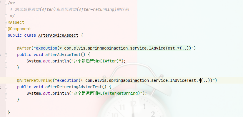

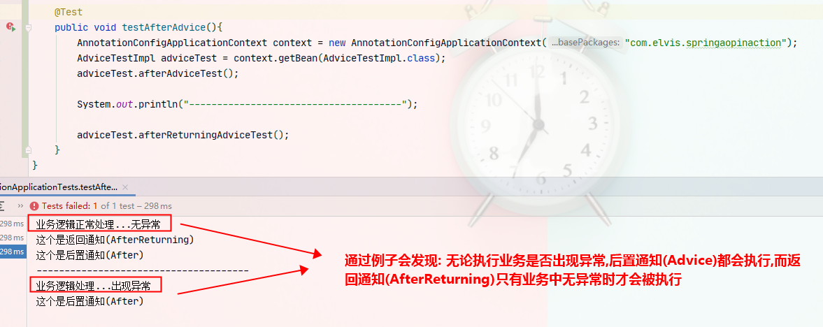

🚐 9.2、后置通知(After)和返回通知(After-returning)有什么区别
  后置通知(After): 表示在目标方法执行完成后执行的通知功能,即使在执行目标方法出现异常,也照常执行这个逻辑。
  返回通知(After-returning): 表示目标方法正常执行完成后置的通知功能,如果目标方法执行过程中出现异常,那么这个通知的逻辑就不执行。

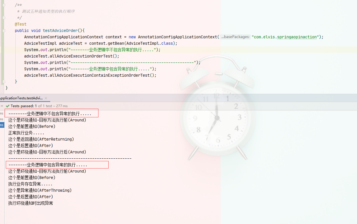

🚑 9.3、五种通知的一个执行顺序是怎样
  执行业务中不包含异常时的执行顺序:
  环绕通知前部分(Around-Before) =》 前置通知(Before) =》业务逻辑 =》返回通知(AfterReturning) =》后置通知(After) =》环绕通知后(Around-After)
  执行业务中包含异常时的执行顺序:
  环绕通知前部分(Around-Before) =》 前置通知(Before) =》异常业务 =》异常通知(AfterThrowing) =》后置通知(After) =》环绕通知后(Around-After) =》环绕通知中捕获的异常输出

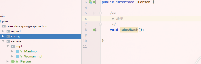

  2、抽象“洗澡行为”,并通过具体实现类实现

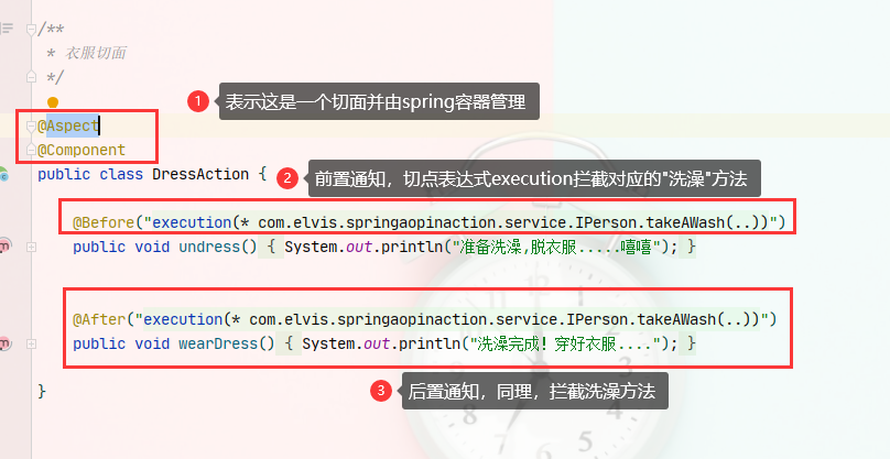

  3、添加切面
请添加图片描述
请添加图片描述

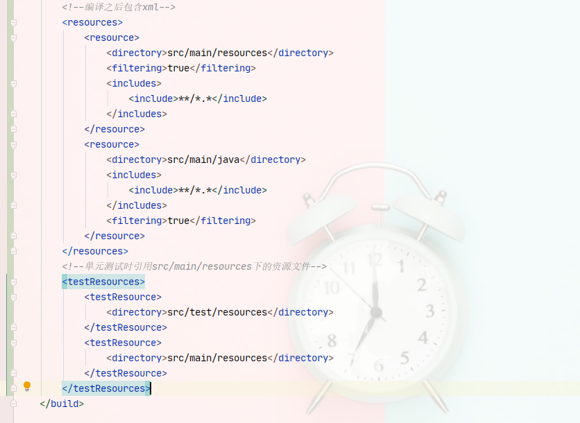

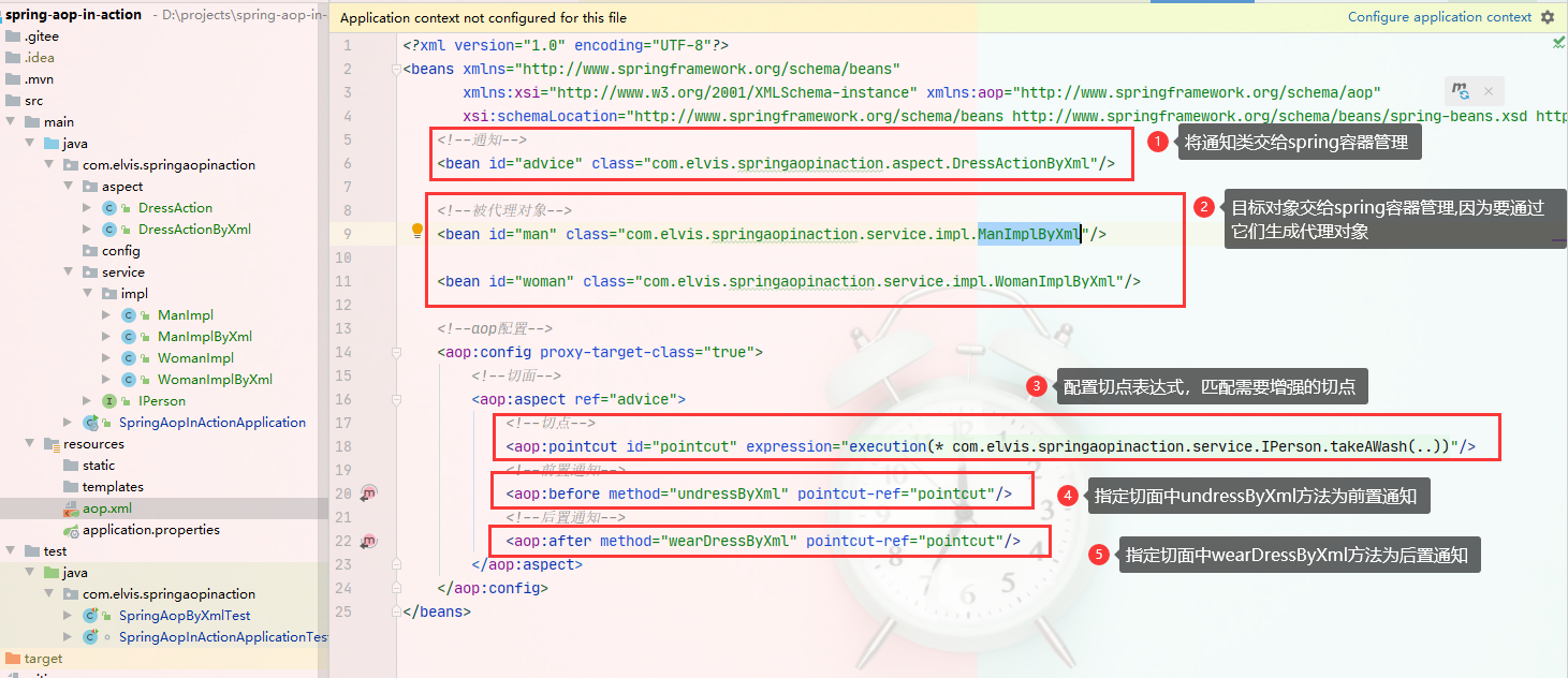

🟠 10.2、使用xml方式实现Spring AOP的使用
  1、同上,引入相应依赖(注:如果运行时提示找不到对应的类则添加下面的代码)
请添加图片描述

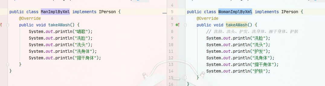

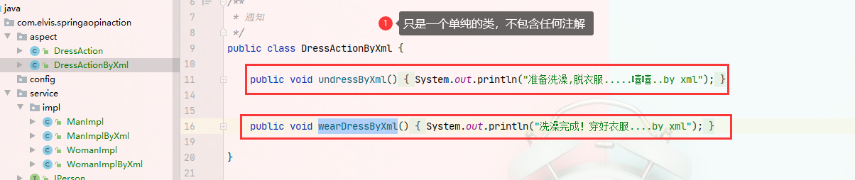

  2、添加通知和相应测试实体
请添加图片描述
请添加图片描述
  3、添加xml配置文件
请添加图片描述

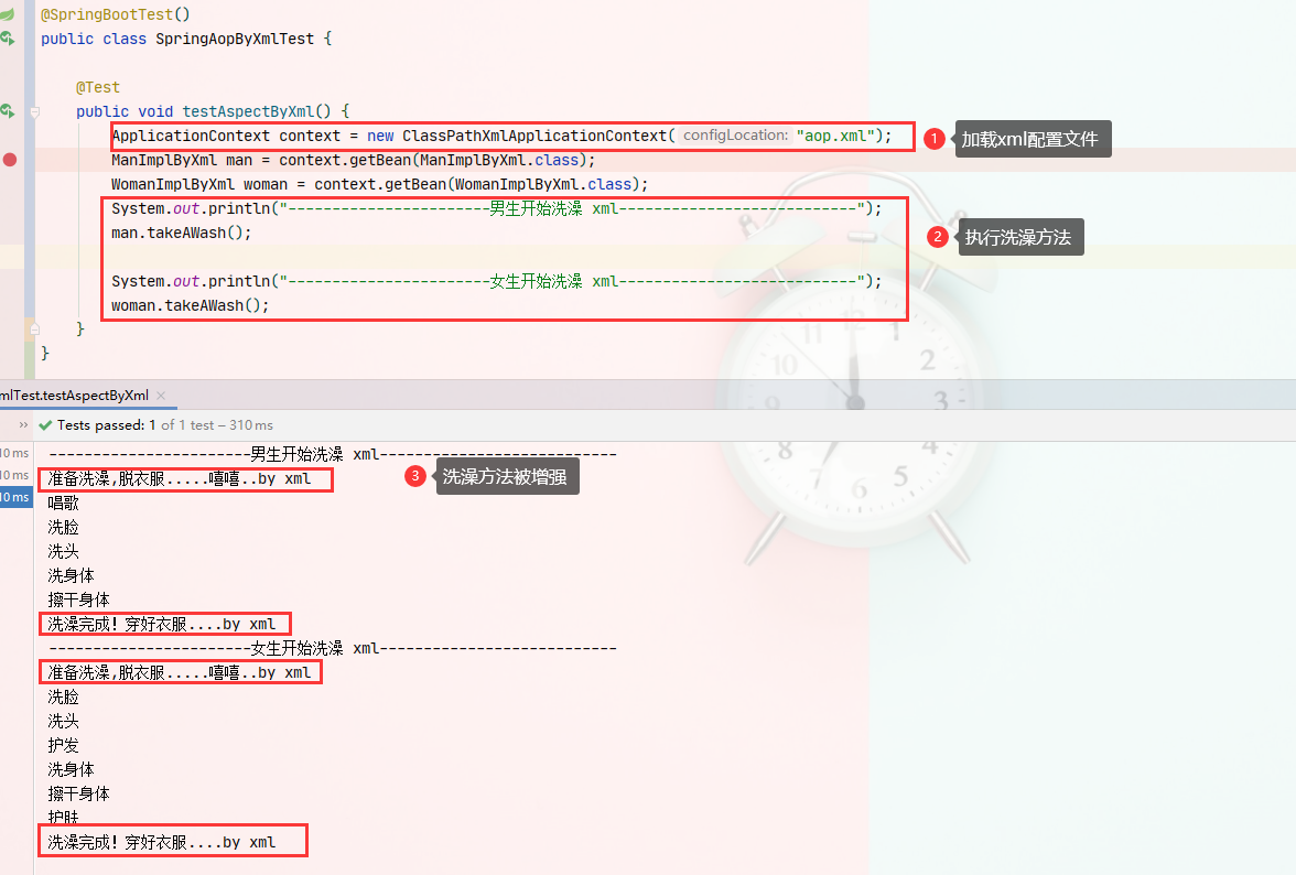

  4、测试执行结果
请添加图片描述

  通过上面的例子发现,其实理解了AOP的一个编程思想后,真正的运用对应的AOP框架起始还是比较简单的。上面的例子只是简单的运用了前置通知和后置通知,更多的通知运用已经传递到gitee上。
