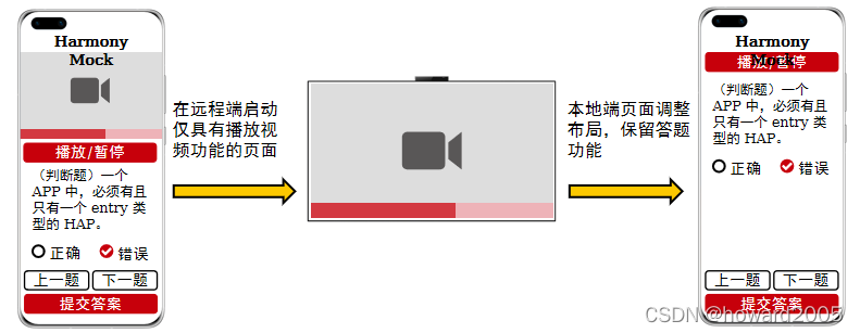

(一)开发需求
在“小鸿网课”应用中,需要实现这样的需求:单设备播放教学视频并能答题,切换到多设备协同模式时,使用大屏设备播放教学视频,使用手持设备答题。

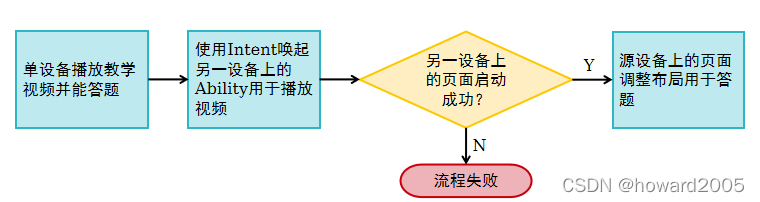

这一需求可以通过使用PageAbility、AbilitySlice和Intent实现。PageAbility和AbilitySlice用于构建页面,Intent用于实现页面跨设备唤起。该需求的流程图如下:
(二)开发方案
- 构建Page Ability,并添加两个AbilitySlice,分别用于展示本地端和远程端页面。
- 获取远程端的DeviceID(设备ID)后,通过Intent根据DeviceID在指定设备上启动远程端Page。

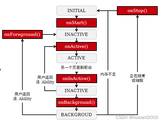

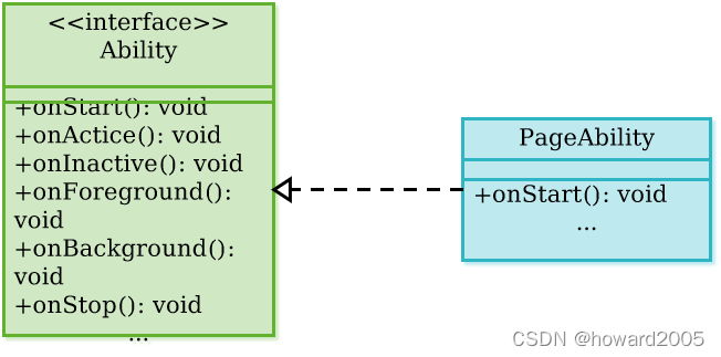

Page Ability和AbilitySlice具有相似的生命周期回调方法,如下图所示:
(三)生命周期回调方法详解

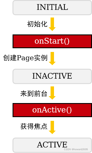

1、onStart()回调方法
- 当系统首次创建Page实例时,触发该回调
- 对于一个Page实例,该回调在其生命周期过程中仅触发一次,Page在该逻辑后将进入INACTIVE状态
- 开发者必须重写该方法,并在此配置默认展示的AbilitySlice
2、onActive()回调方法
- Page会在进入INACTIVE状态后来到前台,然后系统调用此回调
- Page在此之后进入ACTIVE状态,该状态是应用与用户交互的状态
- Page将保持在此状态,除非某类事件发生导致Page失去焦点,比如用户点击返回键或导航到其他Page。
3、onInactive()回调方法
- Page失去焦点时,系统将调用此回调,此后Page进入INACTIVE状态
- 开发者可在此回调中执行Page失去焦点时要执行的操作
4、onBackground()回调方法
- Page不再对用户可见,系统将调用此回调。此回调通知开发者进行相应的资源释放,此后Page进入BACKGROUND状态
- 开发者在此回调中应释放Page不可见时无用的资源,或执行较为耗时的状态保存操作
5、onStop()回调方法
- 系统将要销毁Page时,会触发此回调函数。此回调通知开发者进行系统资源的释放。

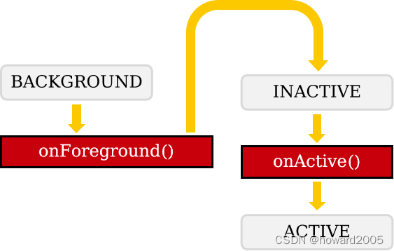

6、onForeground()回调方法
- 处于BACKGROUND状态的Page仍然驻留在内存中,当重新回到前台时(比如用户重新导航到此Page),系统将调用此回调
- 在此之后Page的生命周期状态回到INACTIVE状态
- 开发者应当在此回调中重新申请在onBackground()中释放的资源,最后Page的生命周期状态进一步回到ACTIVE状态,系统将通过onActive()回调通知开发者用户

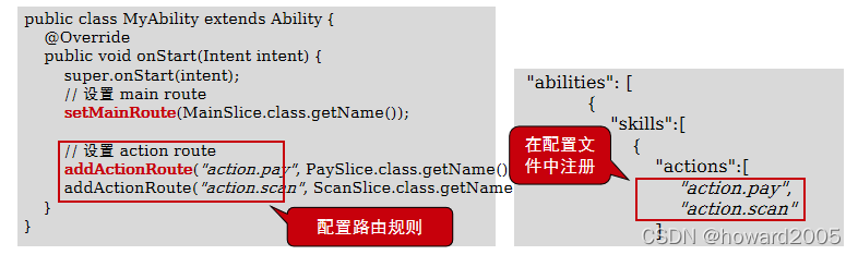

(四)配置页面路由
- Page进入前台时界面默认只展示一个AbilitySlice。默认展示的AbilitySlice是通过setMainRoute()方法来指定的。
- 如果需要更改展示的AbilitySlice,可以通过addActionRoute()方法为此AbilitySlice配置一条路由规则。
- addActionRoute()方法中使用的动作命名,需要在应用配置文件 (config.json) 中注册。

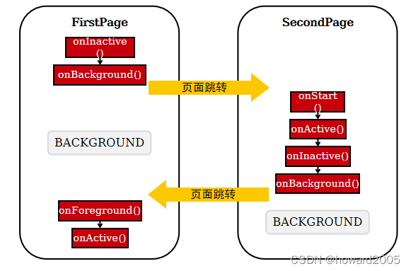

(五)生命周期案例 - 页面互相跳转

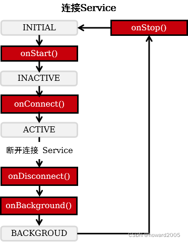

(二)Service Ability

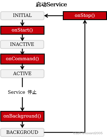

调用Service方法的不同,其生命周期有以下两种路径:启动服务和连接服务。
1、启动服务
- 通过将Intent传递给startAbility()方法来启动Service。不仅支持启动本地Service,还支持启动远程Service。
- 可以通过构造包含DeviceId、BundleName与AbilityName的Operation对象来设置目标Service信息。这三个参数的含义如下:
 –DeviceId:表示设备ID。如果是本地设备,则可以直接留空;如果是远程设备,可以通过 ohos.distributedschedule.interwork.DeviceManager提供的getDeviceList获取设备列表。
 –BundleName:表示包名称。
 –AbilityName:表示待启动的Ability名称。
2、连接服务
- 如果Service需要与Page Ability或其他应用的Service Ability进行交互,则应创建用于连接的Connection。Service支持其他Ability通过connectAbility()方法与其进行连接。
- 在使用connectAbility()处理回调时,需要传入目标Service的Intent与IAbilityConnection的实例。IAbilityConnection提供了两个方法供开发者实现:
 –onAbilityConnectDone()用来处理连接的回调;
 –onAbilityDisconnectDone()用来处理断开连接的回调。
3、停止服务
- Service一旦创建就会一直保持在后台运行,除非必须回收内存资源,否则系统不会停止或销毁Service。要手动停止Service,有以下方法:
 – 在Service中通过terminateAbility()停止本Service;
 – 在其他Ability调用stopAbility()来停止Service。
- 停止Service同样支持停止本地设备Service和停止远程设备Service,使用方法与启动Service一样。一旦调用停止Service的方法,系统便会尽快销毁Service。
