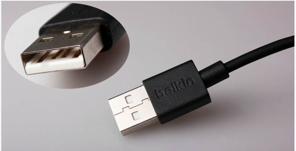

  举个例子: 就像电脑上的USB插口,如果你觉的有线鼠标用着不过瘾,完全可以购买一个无线鼠标插入原来有线鼠标的插口即可实现无缝切换,而不需要修改计算机中的任何地方,无论你的无线鼠标是否和有线鼠标是同种类型,因为这个插口就是一种标准,只要你购买的鼠标实现了这个标准,它就可以通过这个插口使用对应的鼠标。
  PS:USB,是英文Universal Serial Bus(通用串行总线)的缩写(不是你是傻x的缩写…),是一个外部总线标准,用于规范电脑与外部设备的连接和通讯。是应用在PC领域的接口技术。

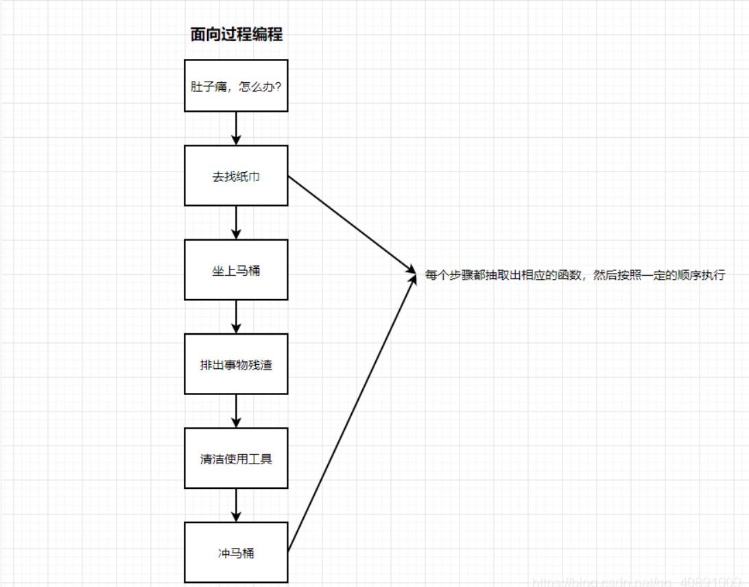

  面向过程编程(Procedure Oriented Programming 简称POP :如C语言),着重的是过程,解决一个问题的时候,先分析出解决这个问题需要的步骤,然后使用函数将这些步骤一步步实现,然后处理问题的时候按照一定的顺序将这个函数一个个调用,方法执行完后问题也解决了。
  举例说明:肚子痛、怎么解决?(这是一个有味道的例子,但是为了让大家理解,所以举例得更去贴近生活些,如果觉的味道太大,下方留言,下次换个好例子)
  如果使用面向过程编程方式解决这个问题,那么流程大概如下:
  1、执行查找纸巾方法(不找纸巾难道用手?)
  2、执行坐上马桶方法(没有马桶你不会站着?)
  3、执行清理人体食物残渣排泄物方法(哎,舒服!)
  4、执行清洁方法(不清洁,难道上完号就提起裤子就走?)
  5、执行冲马桶方法(不冲!臭的可是你自己!)
  面向过程编程小结:
  通过上面的例子会发现,面向过程编程的思想在解决问题时,是将问题拆分成一个个步骤,每个步骤封装成对应的函数,然后按照某个顺序去执行,从而解决问题。

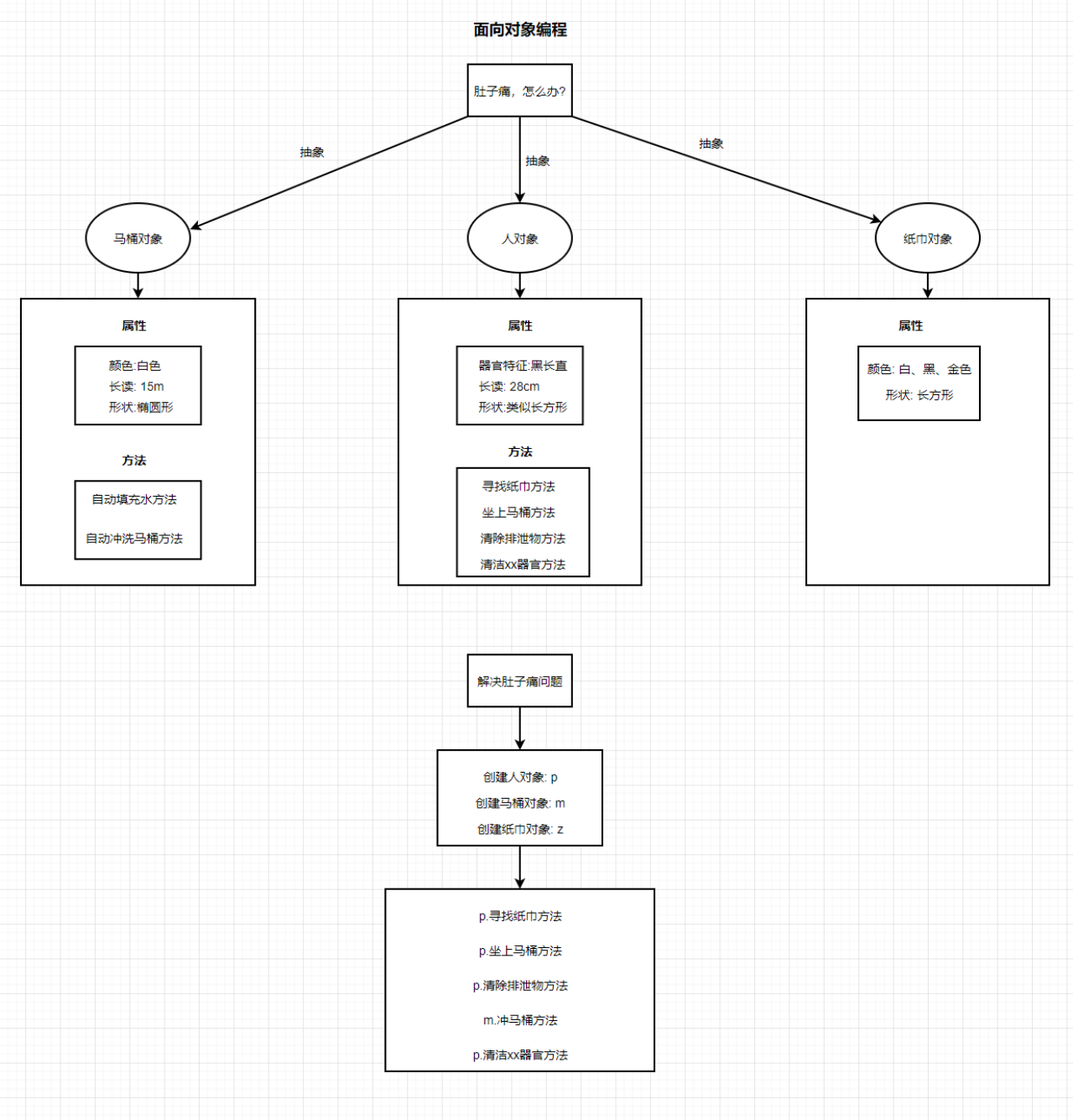

🍑 4.2、面向对象编程(OOP)
  面向对象编程(Object Oriented Programming 简称OOP :如C++,JAVA等语言),侧重点在对象,解决一个问题时,先将问题中的包含的事物抽象成对象概念,对象中包含具体的属性和行为,真正执行时再让每个对象去执行自己的某些方法,从而解决问题。
  举例说明:肚子痛、怎么解决?
  使用面向对象编程方式解决这个问题的大概流程如下:
  1、根据问题涉及到的实体,抽象出“人”对象、”马桶“对象、”纸巾“对象
  2、针对“人”对象添加一些属性和方法,属性如:xx 28cm、黑长直。方法:寻找纸巾方法、坐上马桶方法、清除排泄物方法、清洁xx工具方法
  3、针对“马桶”对象添加一些属性和方法,属性如:白色、长15m、椭圆形。方法:冲马桶方法
  4、针对“纸巾”对象添加一些属性和方法,属性如:白/黑/金色
  5、执行:
    人对象.寻找纸巾方法
    人对象.坐上马桶方法
    人对象.清除排泄物方法
    马桶.冲马桶方法(是的,马桶是自感应的,有钱你也可以这样玩,有钱人的生活就是舒服)
    人对象.清洁xx工具方法(清洁哪里不用我说你也懂吧!DDDD)
  面向对象编程小结:
  通过例子可以发现,解决相同的问题,面向对象编程的方式是先将问题中的实体抽象成具体的对象,然后再将属性和方法封装到对象中,最后通过不同的对象执行相应的方法解决问题。

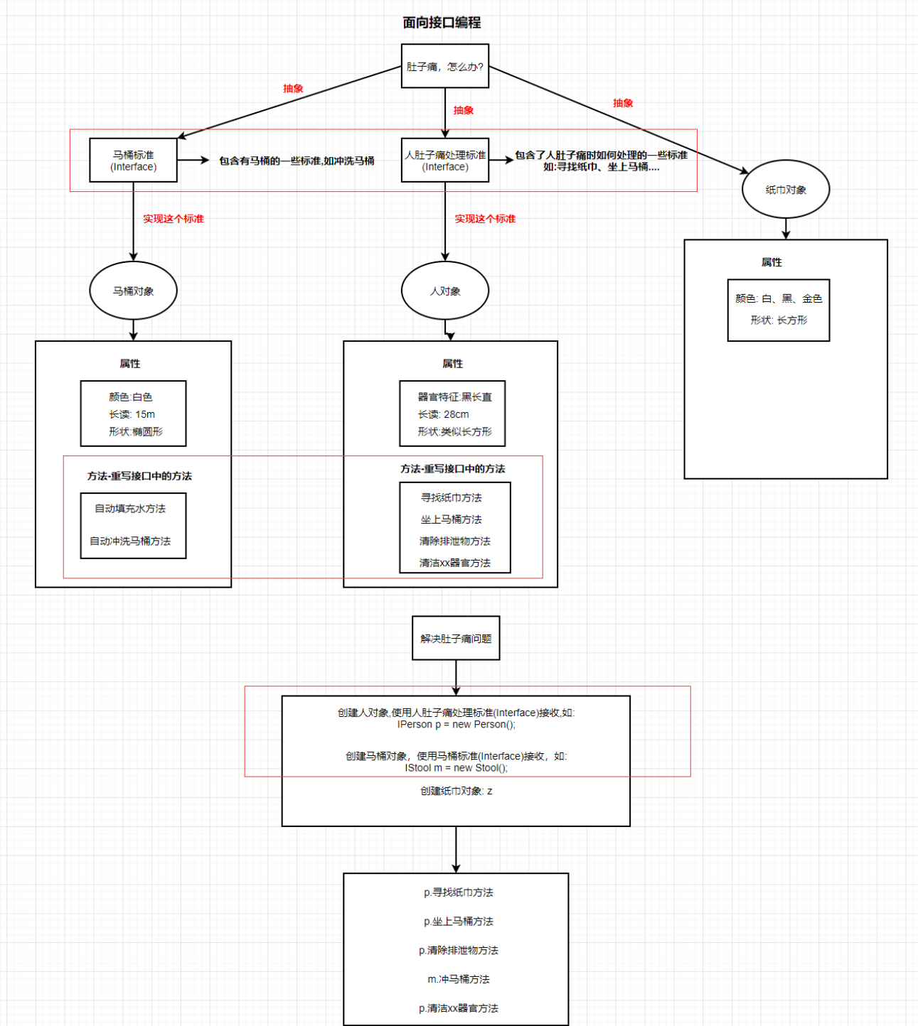

  面向接口编程(Interface Oriented Programming:OIP)是一种编程思想,接口作为实体抽象出来的一种表现形式,用于抽离内部实现进行外部沟通,最终实现内部变动而不影响外部与其他实现交互,可以理解成按照这种思想来设计编程的方式就可以称为面向接口编程。
  它并不是比面向对象编程更先进的一种独立的编程思想,可以说属于面向对象思想体系的一部分或者说它是面向对象编程体系中的思想精髓之一。
  注: 上图中红框标出来的地方就是区别于面向对象编程的一些特点。
  上面面向过程和面向对象都举例肚子痛问题解决的例子,结合我们平常生活中经验可以知道,无论男女、都可能出现肚子痛需要上厕所的问题,但是不同的人有不同的方式解决这个问题,不可能每有一个不同处理方式的人就修改一次原来代码,这样不仅不符合面向对象编程中的开闭原则【对拓展开放,对修改关闭】,还可能带来潜在的风险。
  因此、我们可以将上面面向对象编程中上厕所的五个步骤抽取到【人肚子痛处理接口]和】【马桶接口】,哪个人肚子痛就实现这个【人肚子痛处理接口】,每个马桶类型都实现【马桶接口】(因为不是每个马桶的清理细节都一样,有的是自动,有的是手动)。
  具体怎么上厕所、冲马桶由你自己定义,你可以站着上、坐着上、倒立上都可以,这样就达到了内部变动而不影响外部交互的目的,我使用这个接口类型接收实现了这个接口的实现者,实现者中的方法逻辑修改了,并不影响我接收它,进行方法调用。

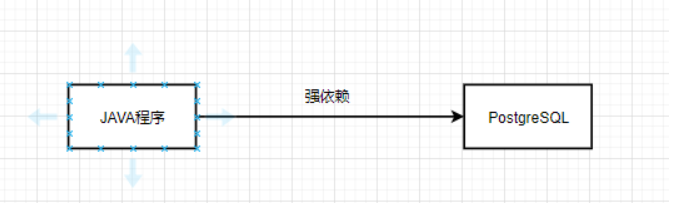

  在软件开发中,因为业务的不断变化,系统拓展性是时刻存在的。以数据库为例,在没有引入接口之前,项目一开始因为业务量较小的原因,设计的时候我们会是直接通过代码来实现对某一数据库的一系列操作,抽象出来就如下图显示:

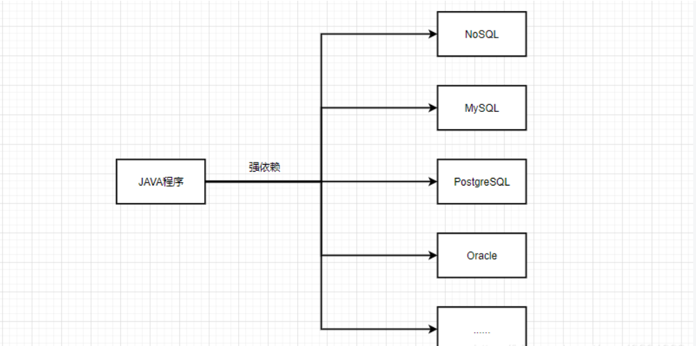

  但是随着业务的增多和复杂,单个传统关系型数据库并不能满足我们的业务,需要引入非关系型数据库做中间层和引入更先进数据库做数据存储,抽象出来如下:

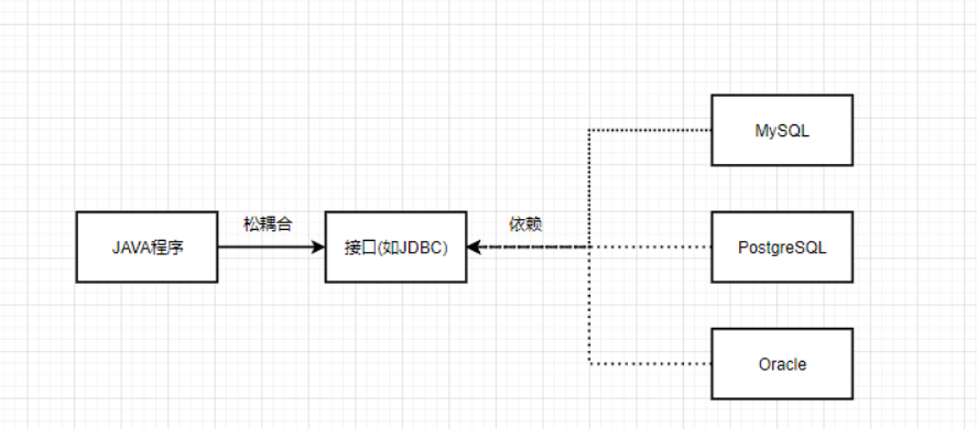

  很明显,因为我们一开始业务简单就只考虑了一种数据库,导致操作数据库的代码强依赖了具体的实现类,如今因为业务变化需要引入了其他不同的数据库,为了达到这个目的,我们不得已要去修改原来业务的代码,这样的修改显然是违背了面向对象编程的开闭原则、依赖倒置原则和带来了潜在的风险,因此,这样的设计并不合理,故我们引入了接口,抽象出来如下:
  如上图所示,有了接口这一标准,我们的JAVA程序无需直接依赖对应的实现类,每种数据库厂商实现JDBC标准,给使用者提供一个驱动,如果我们因为业务变动需要引入第三方数据库,只需要修改对应的驱动即可,不需要变动原来的逻辑,不仅满足了业务代码不再依赖实现类,而是实现类依赖接口即依赖倒置原则「抽象不应该依赖于细节,细节应该依赖于抽象」和开闭原则[对拓展开放,对修改关闭],还避免了改动带来的潜在风险。
  接口中定义了规范、不同的实现者去根据自己需求实现规范,后面如果有新的需求,可以创建新的实现者实现接口规范即可,这样做到了代码的松耦合。
  最常见的例子就是: JDBC(JAVA数据库连接),它是一种用于执行SQL语句的Java API,可以为多种关系数据库提供统一访问,是Java访问数据库的标准规范。
  无规则聚不成方圆,如果没有JDBC的话访问的数据库操作就没有了规范,所有的数据库厂商都会有自己的一套数据库的访问规则,一旦公司的数据库从切换数据库,整个涉及到数据库的代码都需要重新写、这对开发者来说简直是世界末日。
  所以sun公司统一了数据库的规范,不同的数据库厂商需要提供实现了这个规范的一个驱动,用于开发者连接数据库时进行通信,有了JDBC,开发者不需要关注如何去编写针对不同数据库的访问代码,变动数据库时,只需要去切换不同的驱动即可。
  PS:JDBC是接口,驱动是接口的实现,没有驱动将无法完成数据库连接,从而不能操作数据库! 每个数据库厂商都需要提供自己的驱动,用来连接自己公司的数据库,也就是说驱动一般都由数据库生成厂商提供。
