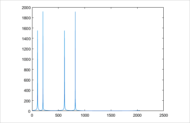

  卓老师,请教个问题,我定义了几个幅值都是1的不同频率的复指数信号的和的函数y,可为啥y的fft的结果,它们的幅值不一样呢?卓大大,拜请解答下,不胜感激。
▲ 图1.1 求信号FFT的MATLAB程序
  上面的MATLAB中的定义的信号如下:
y ( t ) = e j 2 π 5 t + e j 2 π 10 t + e j 2 π 30 t + e j 2 π 40 t ,    t = n ⋅ T s y\left( t \right) = e^{j2\pi 5t} + e^{j2\pi 10t} + e^{j2\pi 30t} + e^{j2\pi 40t} ,\,\,t = n \cdot T_s y(t)=ej2π5t+ej2π10t+ej2π30t+ej2π40t,t=n⋅Ts​
  利用FFT计算出频谱数值,取结果的模块绘制如下:
▲ 图1.2 数据FFT的幅度谱
▲ 图1.2 数据FFT的幅度谱
  目前猜测可能有两个原因:
  1. 栅栏效应;
  2. 因为N取得点数不是周期的整数倍,所以导致周期延拓后其实就不是一个标准正弦信号。

  首先,你利用FFT求取的信号是复震荡信号,所以求出的FFT(信号的离散频谱)结果中对应每个频率出现是一个频率尖峰。整体上你所得到的结果反映了信号中频率分布的情况。

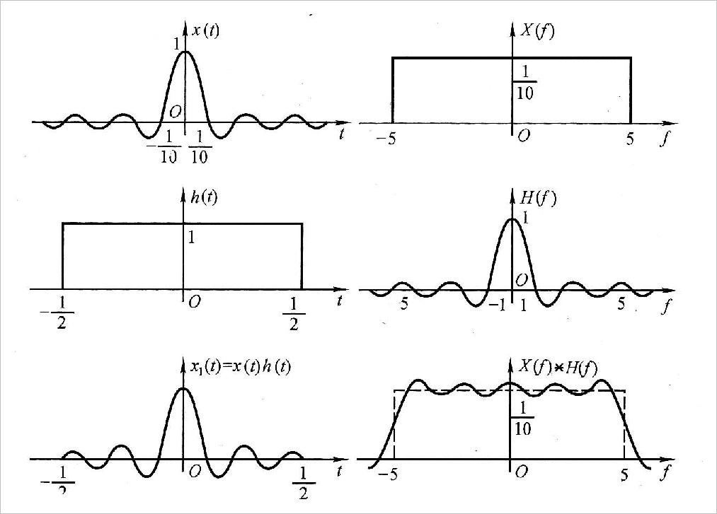

  对信号进行截断,相当于将原来的信号与一个有限长的矩形时间窗口相乘。所以截断后的信号频谱就等于原来信号频谱与矩形信号频谱的卷积结果。
▲ 图2.2.1 信号由于被截断,它的频谱相当于被窗口信号频谱卷积
  因此上对应正弦震荡信号原本是冲激频谱信号,由于需要卷积举行时间窗口的频谱,所以对应的频谱就是一个sinc频谱了。在前面FFT采样中的sinc函数实际上就是对应信号截断时间窗口的傅里叶变换结果。

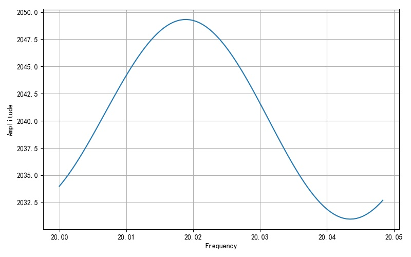

2.3 如何改善计算结果?
  通过上面分析,可以知道利用FFT来分析一些纯周期信号频谱的时候会出现较大的差异,如何避免上述截断、栅栏现象对于结果的影响呢?
2.3.1 信号能量
  如果仅仅通过信号的峰值来判断正弦信号频谱可能会出现较大的偏差,所以可以采用将峰值附近的频谱的能量累加起来,然后再计算机信号的峰值,这样可以避免因为栅栏现象所产生的峰值偏差;
  下图就是计算了20Hz附近20条频谱的能量对应的幅值随着频谱变化情况,可以看到对应的幅值变化不到1%。
▲ 图2.3.1 20Hz附近频谱能量对应的幅值随着频谱变化情况
