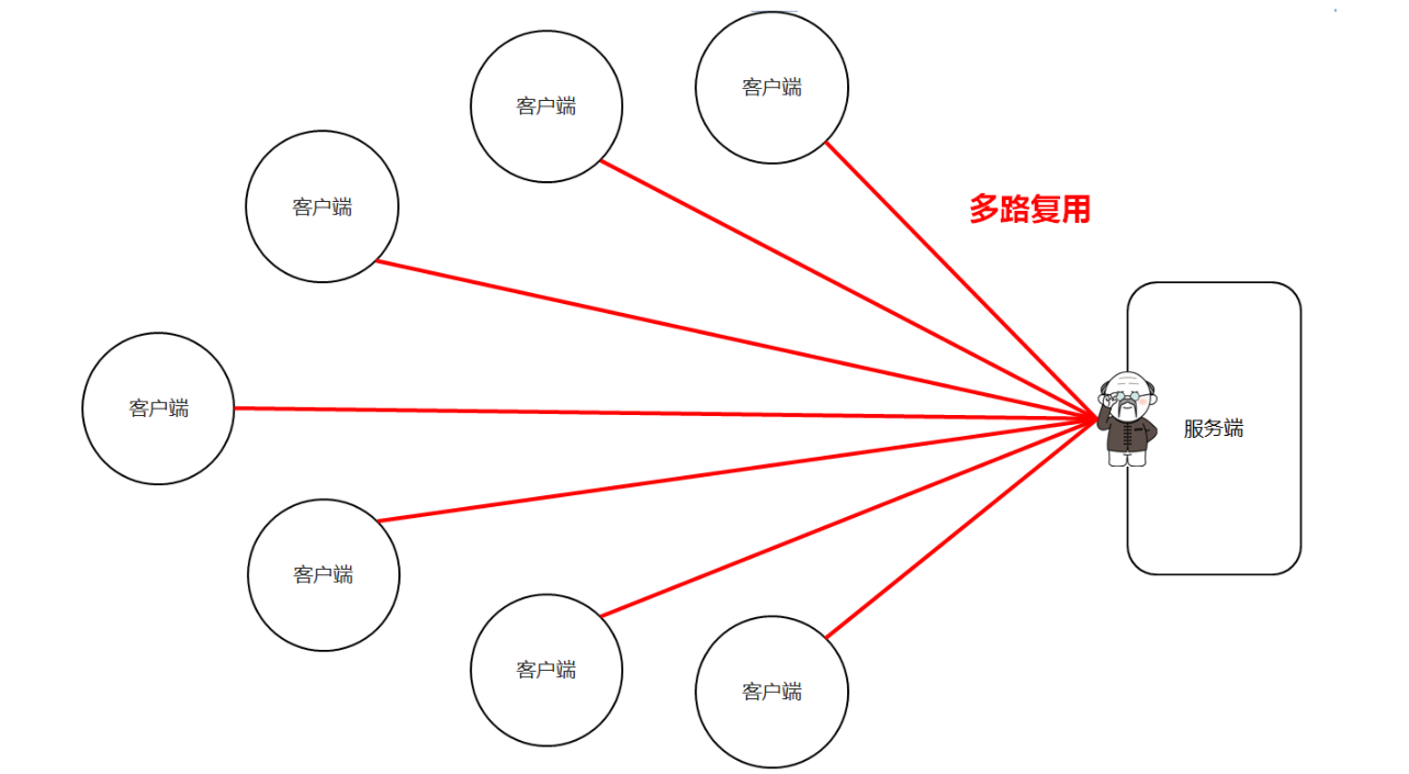

5. NIO选择器
  • 概述
    选择器可以监视通道的状态,多路复用
  • 选择器对象
    • Selector
      选择器对象
    • SelectionKey
      绑定的key
    • SelectableChannel
      能使用选择器的通道
      • SocketChannel
      • ServerSocketChannel

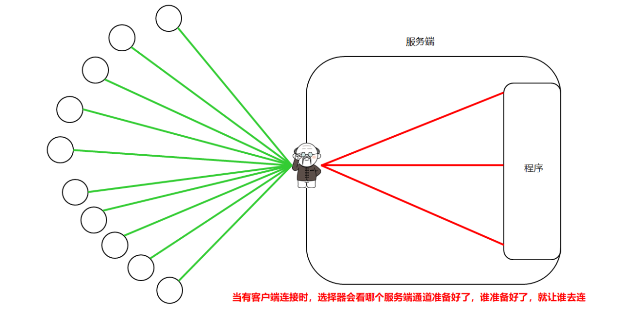

6. NIO选择器改写服务端
  • 实现步骤
    1. 打开一个服务端通道(open)
    2. 绑定对应的端口号
    3. 通道默认是阻塞的,需要设置为非阻塞
    4. 打开一个选择器(门卫大爷)
    5. 将选择器绑定服务端通道,并监视服务端是否准备好
    6. 如果有客户端来连接了,大爷会遍历所有的服务端通道,谁准备好了,就让谁来连接
      连接后,在服务端通道内部,再创建一个客户端延伸通道
    7. 如果客户端把数据传递过来了,大爷会遍历所有的延伸通道,谁准备好了,谁去接收数据
