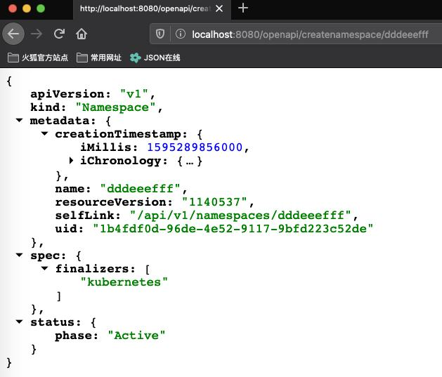

-  将OpenAPIDemoApplication运行起来,先测试创建namespace的服务,在浏览器访问:http://localhost:8080/openapi/createnamespace/dddeeefff ,浏览器返回信息如下图:

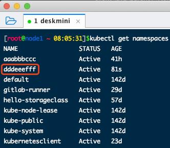

-  SSH登录K8S主机,执行命令查看namespace,如下图红框,已经创建成功:

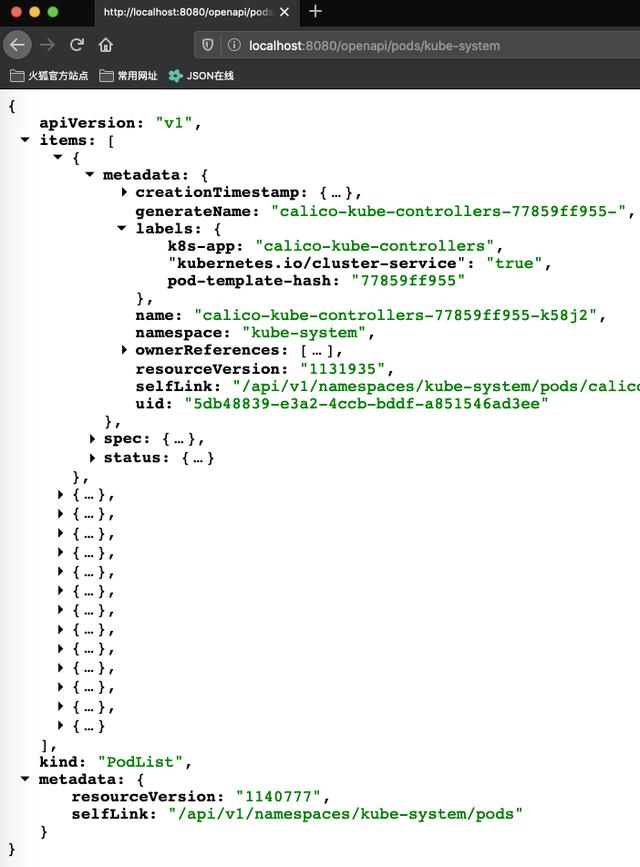

-  再试试Pod列表,地址是 :http://localhost:8080/openapi/pods/kube-system ,如下图:
