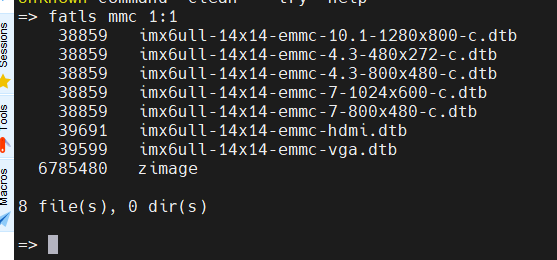

1.2.2 fatls命令
查询 FAT 格式设备的目录和文件信息
fatls <interface> [<dev[:part]>] [directory]
- 1
interface 是要查询的接口,比如 mmc,dev 是要查询的设备号,part 是要查询的分区,directory 是要查询的目录
eg:查询分区1的文件

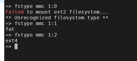

1.2.3 fstype 命令
查看 MMC 设备某个分区的文件系统格式
fstype <interface> <dev>:<part>
- 1
eg:查询emmc三个分区的文件系统
分区 0 格式未知,因为分区 0 存放的 uboot,并且分区 0 没有格式化,所以文件系统格式未知
分区 1 的格式为 fat,分区 1 用于存放 linux 镜像和设备树
分区 2 的格 式为 ext4,用于存放 Linux 的根文件系统(rootfs)

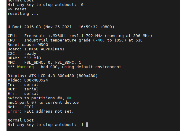

1.6.1 reset 命令
reset 命令顾名思义就是复位的,输入“reset”即可复位重启
