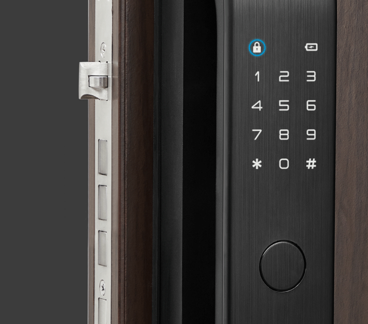

触摸按键
配合表面的丝印,标明感应区。
产品没有了按键与主体的缝隙,一个整体利于清洁,大大加强了科技感。

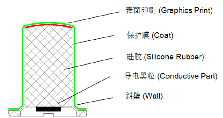

硅胶按键(导电基形式)
按键帽为大颗粒实心的,触点为黑色导电基,通过压注成型融合为一体。
由于没有 DOME 片实现回弹,就需要硅胶设计自行反弹。

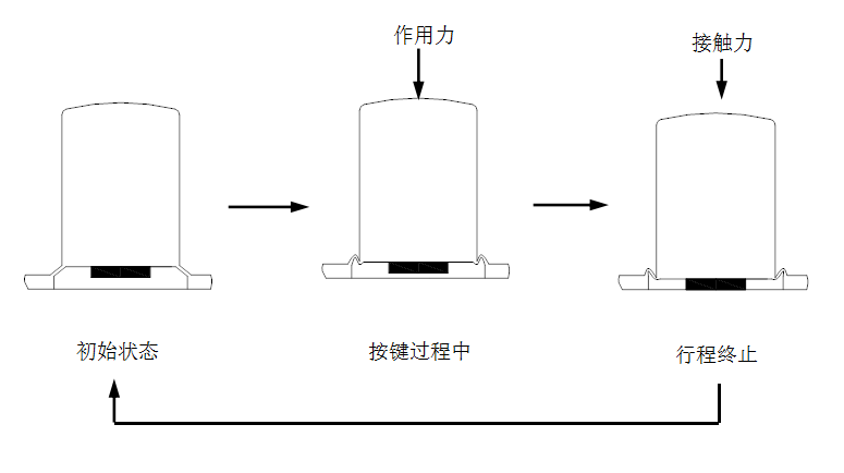

按键初始状态,导电黑粒与电路板钢箔未接触,此时电路处于开路状态;
在按键顶面施加一定的力,使按键的导电黑粒向电路板的钢箔接触;
当导电黑粒与电路板的钢箔接触后,电流通过导电黑粒导通,此时电路处于短路状态。
