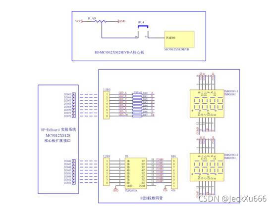

三、 实验原理图
请添加图片描述

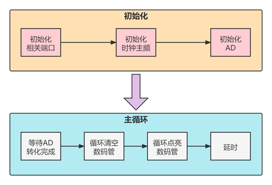

4.1 软件流程图
程序首先初始化各个外设,然后进入死循环,等待ADC采集完成后,将数值显示在数码管上
