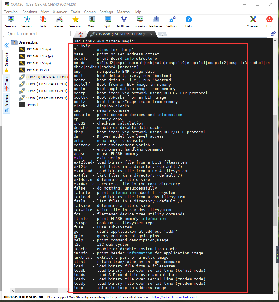

2.1 help帮助命令
列出所有命令
help 或者 ?

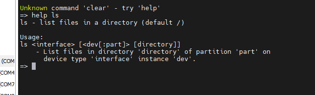

查询某一条命令功能,比如查询 ls 指令的功能
help ls

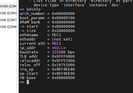

bdinfo:查看板子信息
打印出 DRAM 的起始地址和大小、启动参数保存起始地址、波特率、 sp(堆栈指针)起始地址等信息

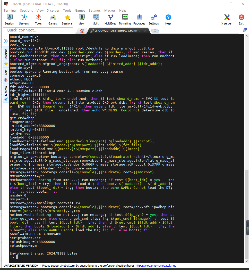

printenv:打印环境信息,显示一些环境参数的配置信息,当然这些参数也是可以修改的

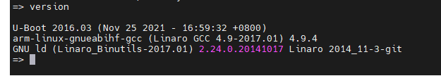

version:查看 uboot 版本,uboot 编译时间和编译器

修改环境变量的操作涉及到两个命令:setenv 和 saveenv
setenv:设置或者修改环境变量的值
saveenv:保存修改后的环境变量;一般环境变量是存放在外部 flash 中的, uboot 启动的时候会将环境变量从 flash 读取到 DRAM 中,所以使用命令 setenv 将修改的环境变量值保存到 flash 中

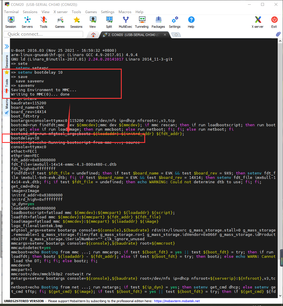

eg:设置 uboot 启动延时时间从 3 s到 10 s
setenv bootdelay 10
saveenv
- 1
- 2
修改的环境变量值可能会有空格,比如 bootcmd 等,这个时候环境变量值就得用单引号括起来

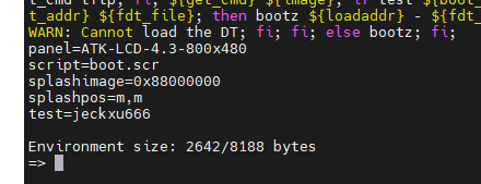

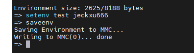

命令 setenv 可用于新建命令,比如新建 test 值为 jeckxu666
setenv test jeckxu666
saveenv
- 1
- 2
重新启动 uboot ,打印变量

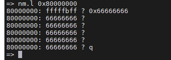

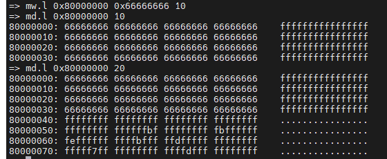

输入指令后,就可以跟在后面输入我们需要修改的值,如下,修改 0x80000000 内存值为 0x66666666,修改完成输入 q 退出修改:

2.4.4 mw 指令
mw 用于使用一个指定的数据填充一段内存
mw[.b, .w, .l] address value [count]
- 1
eg:

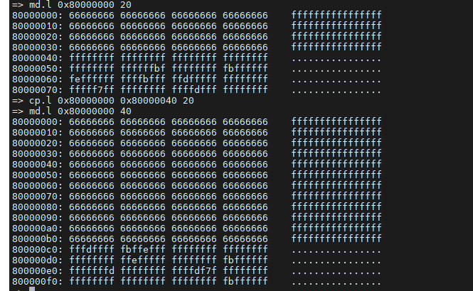

2.4.5 cp 指令
cp 是数据拷贝命令,用于将 DRAM 中的数据从一段内存拷贝到另一段内存中,或者把 Nor Flash 中的数据拷贝到 DRAM 中
cp[.b, .w, .l] source target count
- 1

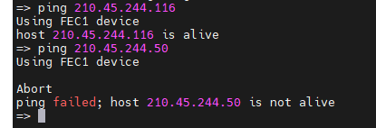

2.5.1 ping 命令
通过 ping 命令可以验证网络能否使用
ping 210.45.244.116
- 1
比如,我用开发板 ping 我的电脑主机和一台不存在的机器,分别有如下结果:
只能在 uboot 中 ping 其他的机器,其他机器不能 ping uboot,因为 uboot 没有对 ping 命令做处理,如果用其他的机器 ping uboot 的话会失败!

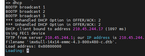

2.5.2 dhcp 命令
dhcp 可以用于从路由器获取 IP 地址,前提得开发连接到路由器(交换机自动分配IP)上
