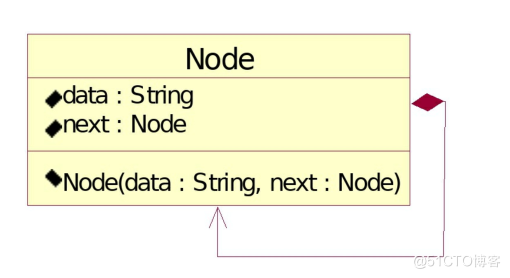

节点的 UML 图如下:
跟着动画学习 GO 数据结构之 Go 链表_数据_02
节点的代码表示:
type Node struct {  data int  next *Node}

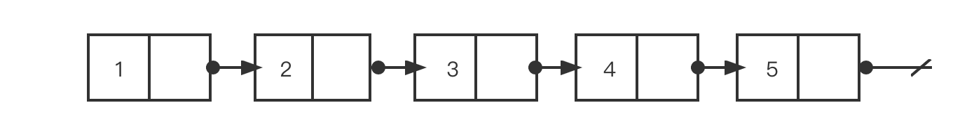

单链表
单链表就是单向的,
每一个节点都有一个指向下一个节点的引用,除了最后一个节点。节点的引用部分包含下一个节点的地址。 最后一个节点的引用部分包含值 ​​null​​。

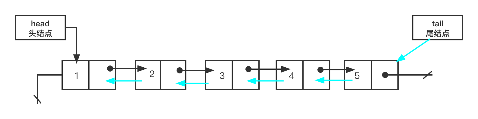

双链表
双链表是双向的,双链表中的节点同时引用了链表中的上一个和下一个节点。
跟着动画学习 GO 数据结构之 Go 链表_数组_04

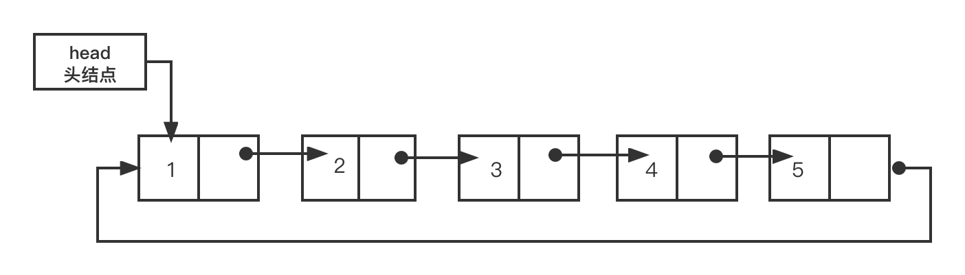

环形链表
这种类型类似于单向链表,只是最后一个元素引用了链表的第一个节点。 最后一个节点的链接部分包含第一个节点的地址。
跟着动画学习 GO 数据结构之 Go 链表_数据_06

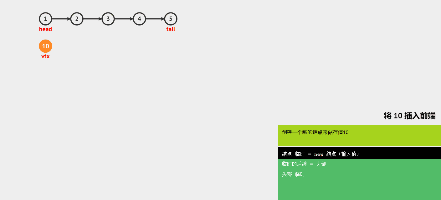

  1. 头插
跟着动画学习 GO 数据结构之 Go 链表_数组_08

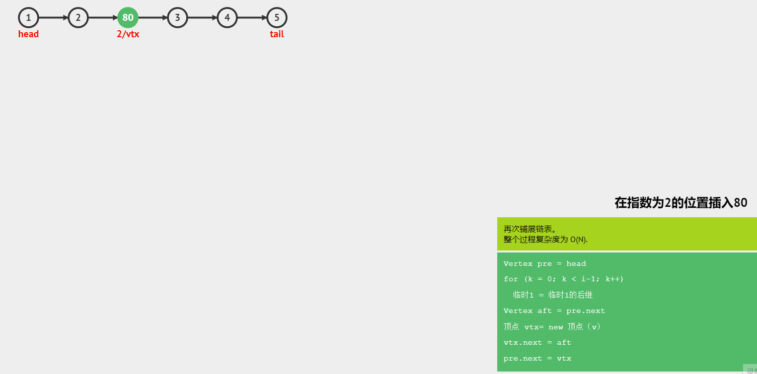

  1. 中间插入
图解:
跟着动画学习 GO 数据结构之 Go 链表_数组_09
函数如下:
// Insert adds an item at position ifunc (linkedList *LinkedList) Insert(pos int, v interface{}) {  // 先检查待插入的位置是否正确  if pos < 1 || pos > linkedList.size+1 {    fmt.Println("Index out of bounds")  }  newNode := &Node{data: v}  var prev, current *Node  prev = nil  current = linkedList.headNode  for pos > 1 {    prev = current    current = current.next    pos = pos - 1  }  if prev != nil {    prev.next = newNode    newNode.next = current  } else {    newNode.next = current    linkedList.headNode = newNode  }  linkedList.size++}

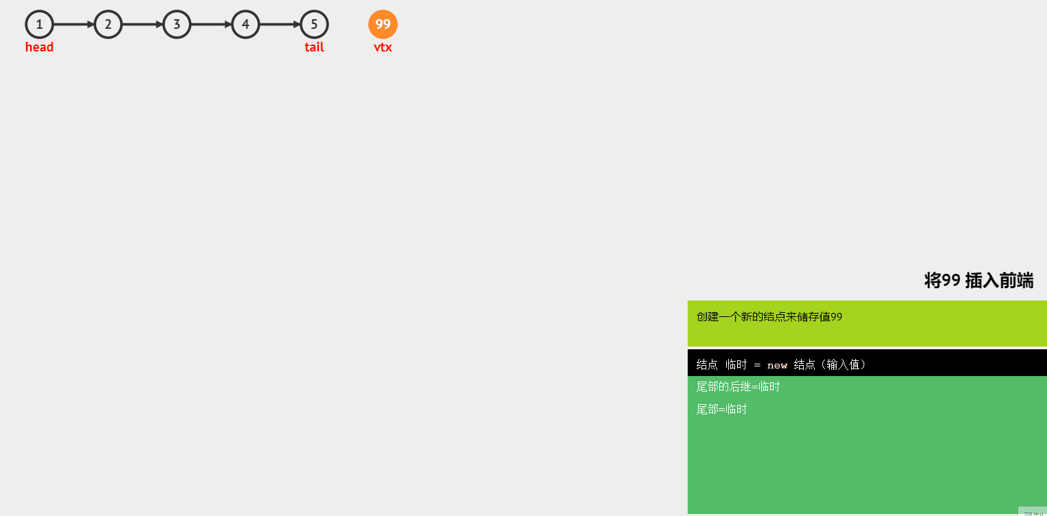

  1. 尾插
图解:
跟着动画学习 GO 数据结构之 Go 链表_链表_10
函数如下:
func (linkedList *LinkedList) Append(v interface{}) {  node := &Node{data: v}  if linkedList.isNull() {    linkedList.headNode = node  } else {    currNode := linkedList.headNode    for currNode.next != nil {      currNode = currNode.next    }    currNode.next = node  }  linkedList.size++}

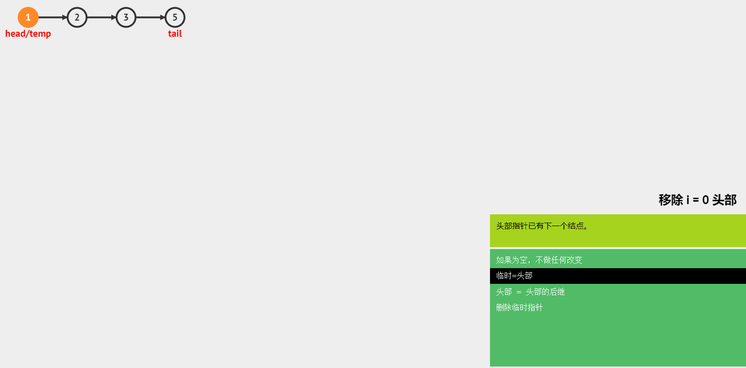

删除元素
  1. 头部删除
图解
跟着动画学习 GO 数据结构之 Go 链表_数组_12
函数如下:
func (linkedList *LinkedList) DeleteFirst() interface{} {  if linkedList.isNull() {    fmt.Println("deleteFirst: List is empty")  }  data := linkedList.headNode.data  linkedList.headNode = linkedList.headNode.next  linkedList.size--  return data}

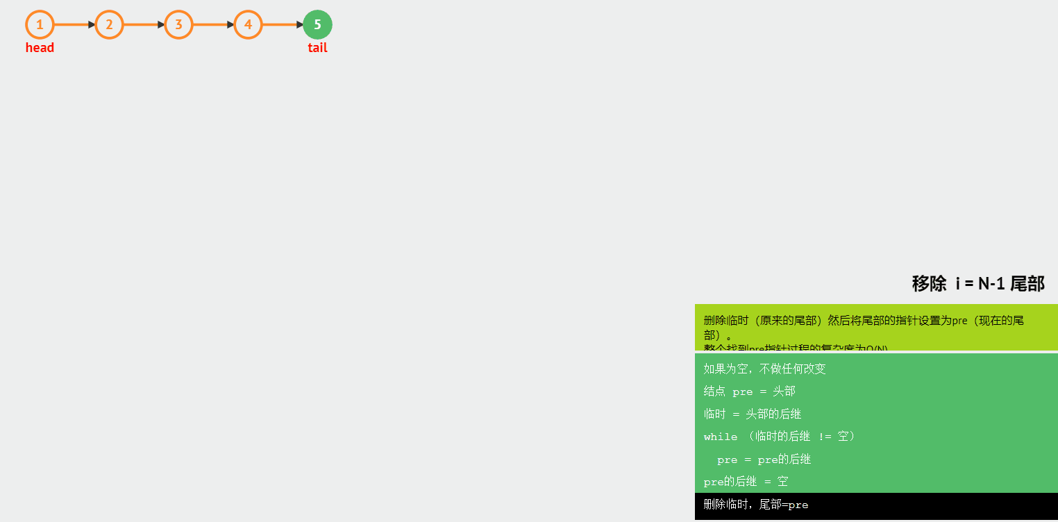

  1. 尾部删除
图解:
跟着动画学习 GO 数据结构之 Go 链表_链表_14
函数如下:
func (linkedList *LinkedList) DeleteLast() interface{} {  if linkedList.isNull() {    fmt.Println("deleteLast: List is empty")  }  var prev *Node  current := linkedList.headNode  for current.next != nil {    prev = current    current = current.next  }  if prev != nil {    prev.next = nil  } else {    linkedList.headNode = nil  }  linkedList.size--  return current.data}
