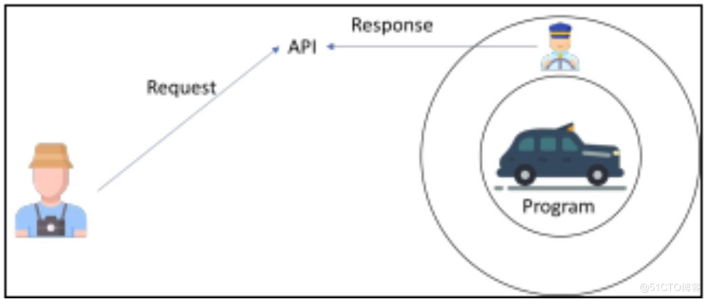

事实上,你已经使用了相当于现实世界中的 API 。例如,乘坐老式的出租车。要想坐上出租车,你需要:
- "Request" :要求出租车来接你,并附上你的联系方式和位置信息
- "Response":在对你的请求的 "回应 "中,你会得到出租车的详细信息,并且出租车会来接你。
- 你再次 "要求 "( "Request" )出租车司机把你带到一个特定的地点。
- 在 "回应 "("Response")中,出租车司机将你送到你想要的地方。
现在,你不需要知道如何操作汽车,就能从一个地方到另一个地方,出租车司机就像一个API 。你可能对汽车的操作一无所知,但你可以与 API 层,也就是司机,进行互动,并导航到你想要的结果。

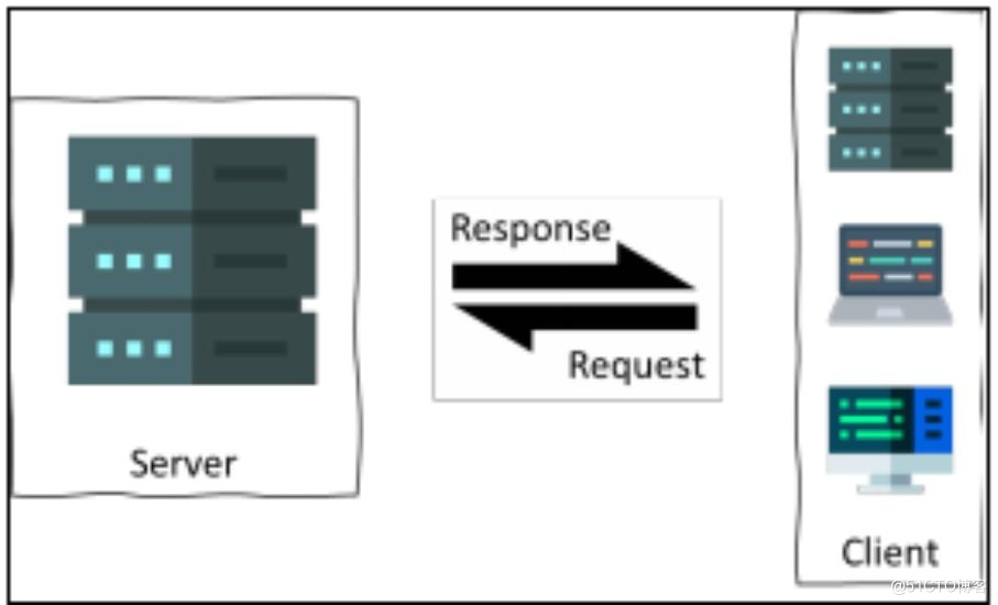

Web API用于服务器和客户端之间通过互联网或任何网络进行通信。通常,Web API使用HTTP(超文本传输协议,HyperText Transfer Protocol)请求方法,也被称为 HTTP 动词,与服务器进行通信。
