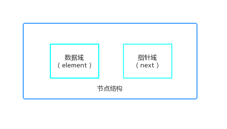

我们知道,C语言中有指针,指针通过地址来找到它的目标。如此说来,一个节点不仅仅有它的元素,还需要有一个它的下一个元素的地址。这两部分构成的存储结构称为节点(node),即节点包含两个域:数据域和指针域,结构的结构图如下:

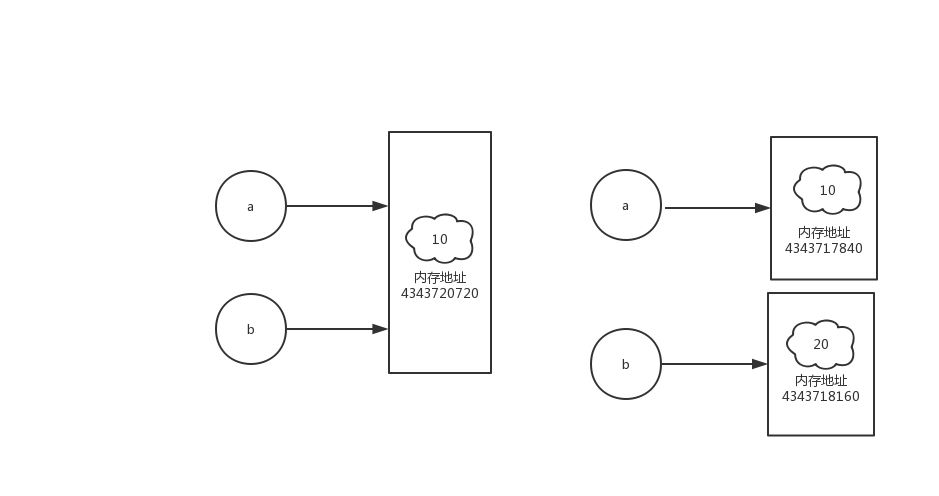

- 当声明
a = 100
和b = 100
的时候,能发现id(a) == id(b)
,为什么a和b的id值是一样的呢?我们来看一下这个图:
我们利用上图来打一个比喻,可能不是很准确但方便我们进行理解。如果计算机被当成是一栋楼,那么内存空间就相当楼中的每个房间,内存地址就是这个房间的门牌号,这个房间内可以存储数据(比如数字100,数字10或者其他类型)。
假如有一天,来了个要租房的小a,小a说:“我看中了门牌号为(内存地址4343720720)的这个房间”,并且放心的租用了这个房,所以 a = 100。小a就住在了这个房间里,当我们查询 id(a)
的时候,计算机就返回给我们这个房间的门牌号(也就是内存地址4343720720)。 同理,小b也看中了这个房子,并且也放心的住了下来。而且因为房间里存储的数据都是100,即使虽然a和b的名字不同,但他们住同一房间,所以内存地址就相同。
- 当声明
a = 10
和b = 20

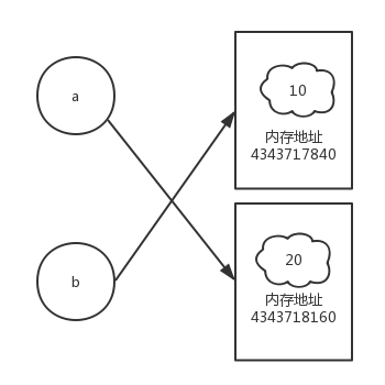

的时候,情况发生了改变,这个过程其实也好理解,就是相当于小a和小b分别看中了不同的房间(小a看中的是门牌号4343717840的房间,小b看中的是门牌号4343718160),当他们住下来后,这个房间存着不同数据(a=10, b=20)。当他们进行交换的时候a, b = b, a
,就相当于交换了房间,但是房间里的数据是没有变。最后a=20, b =10
,因为内存地址4343717840存的数字就是10,4343718160存的数字是20。
本来是要介绍单链表的,为什么讲到Python中的引用呢?因为我们要介绍的单链表这一数据结构就要利用到对象的引用 这一概念。变量本身就存储的一个地址,交换他们的值就是把自己的指向更改。Python中没有指针,所以实际编程一般用引用来代替。这里对Python引用的介绍不是很详细,如果读者还是不明白,可以通过其他的资料进行深入了解。

节点,用于构建单链表的一部分,有两个成员:元素成员、指针域成员。
元素成员:引用一个任意的对象,该对象是序列中的一个元素,下图中的a1、a2、…、an
指针域成员:指向单链表的后继节点,如果没有后继节点,则为空。
