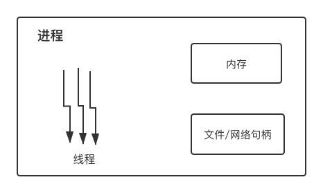

进程的本质::正在执行的一个程序,可以进程比作一个容器或者工厂
通过上图,方便我们了解并记忆:
  1. 进程与进程之间相对独立
  2. 进程可以包括几个或者上百个线程在运行。
  3. 内存(逻辑内存)包括在进程里面,每个进程的内存都是互相独立的,但从一个更高的层次上看,不同的进程也共享着一个巨大的空间,这个空间就是整个计算机。
  4. 进程共有文件/网络句柄(handle),这样可以打开同一个文件,抢同一个网络端口。
从不同的视角来看进程:
进程模型的3个视角

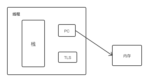

线程的本质:真正运行的是一个一个的线程
同理,上图我们知道线程包含:
  1. 栈(堆栈):主线程的main函数、进行函数调用的参数和返回地址、局部变量等内容都会被压入栈内
  2. PC(Program Couner):程序计数器,PC的指针指向代码所在的内存地址。
  3. TLS(Thread local storage):分配内存,存放变量
