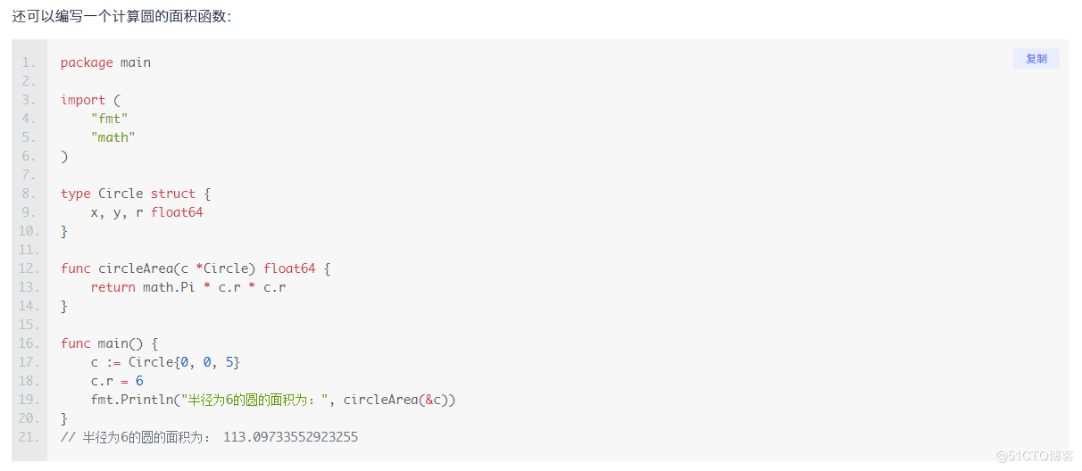

在上一章 ​​Go 结构体​​的文章中,我们使用如下的方法来计算一个圆的面积:
Go 语言入门很简单 -- 12. Go 方法 #私藏项目实操分享#_字段_02
但在调用的时候需要使用 ​​&c​​ 来调用它,如何通过方法这一特殊类型的函数来改善呢?

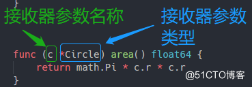

Go 没有类。但是,您可以在结构体类型上定义方法。方法定义与函数定义很像。事实上,它们只有一点不同:你需要增加一个额外的参数,一个接收器参数,它在函数名称之前的括号中。
在 ​​func​​ 关键字和函数名中间,可以添加一个方法接收器 “receiver”,接收器就像是一个参数(它有名字和类型)。
Go 语言入门很简单 -- 12. Go 方法 #私藏项目实操分享#_字段_03

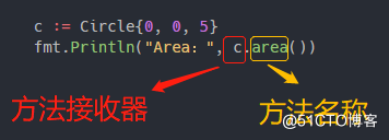

通过以这种方式创建的方法,它允许我们使用 点号 ​.​ 运算符,类似这样:
fmt.Println(c.area())
为了调用你定义的方法,键入你要在其上调用方法的值、一个点要调用的方法的名称,跟着一对括号。这里你调用的方法的值被称为方法接收器。
方法调用和方法定义的相似性能帮助你记住语法:当你调用一个方法时,接收器要被列为第一个,并且当你定义一个方法的时候,接收器参数也被列为第一个。

这样读起来就容易多了,我们不再需要 ​​&​​ 运算符(Go 自动知道为这个方法传递一个指向圆的指针),而且因为这个函数只能用于 ​​Circle​​ 类型,我们可以将该函数的名称改为 ​​area​​ 。
方法定义中的接收器参数的名称并不重要,但它的类型很重要;你定义的方法与此类型的值都关联。Go使用接收器参数来代替其他语言中的 “self” 或者 “this” 。
