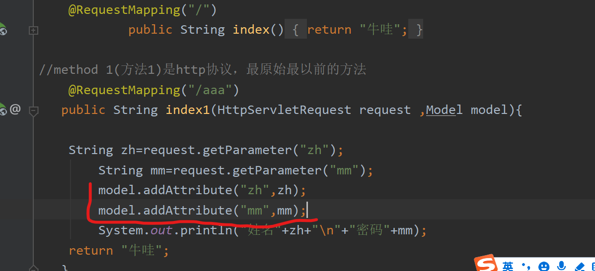

Model法:

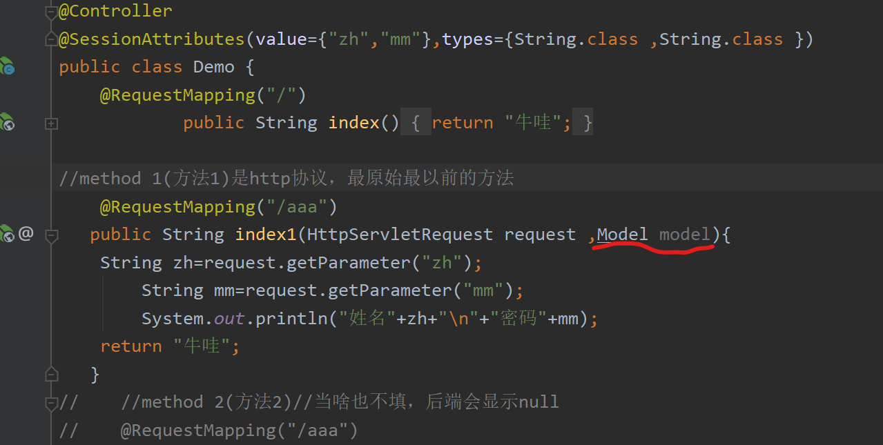

打开我们前面写过的文章,在Demo类下,如图,这是我后端数据接受的第一种方法,
 前端数据接受只需要在第二个public String括号里加上Model  model  其中第二个model可以
是任意名字,为了形象,我们取名model

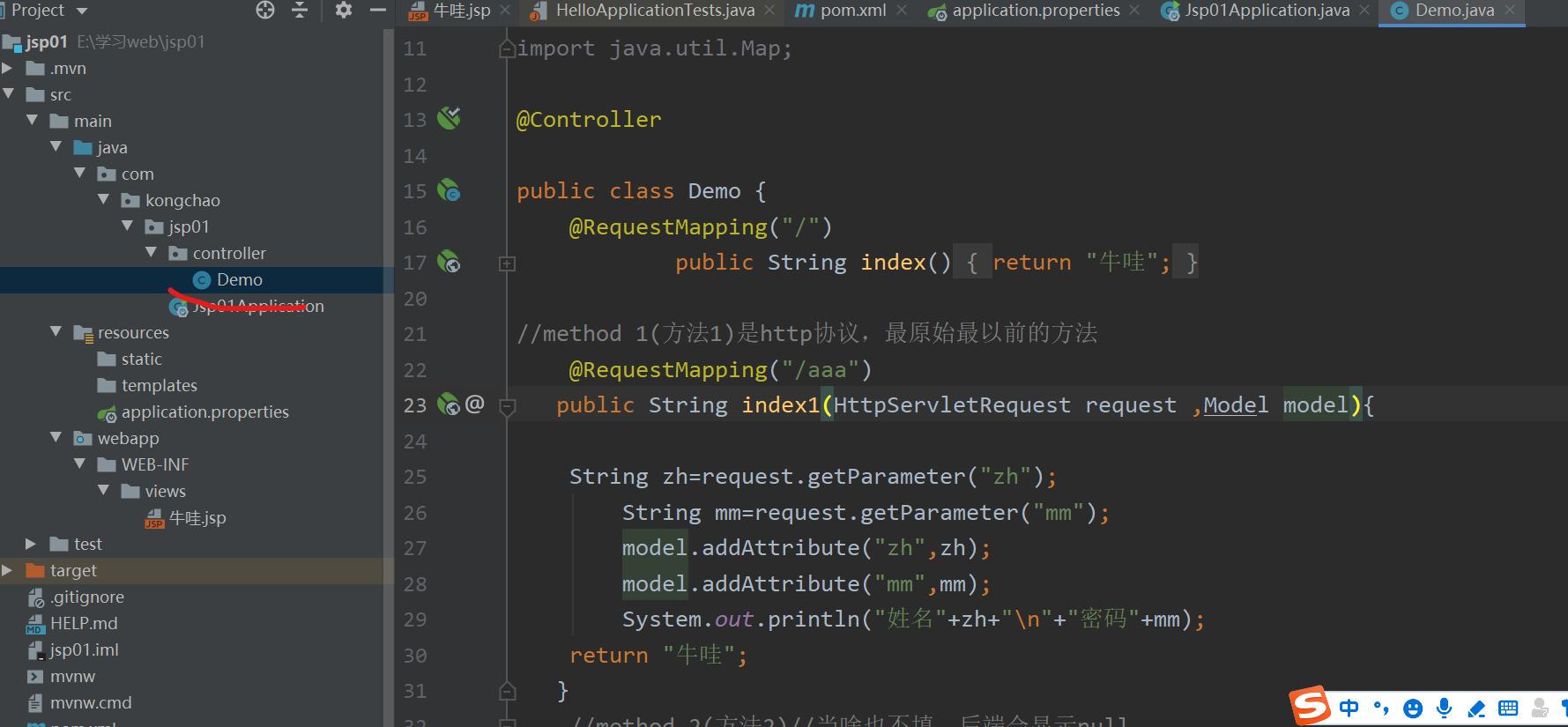

 然后再此类下写如图所示,
其中" "下的是前端所要显示取得名,可以是随意取不带" ",是后端下的,这个要和定义的
相同即可。应该写在定义好的变量之后(String之后)

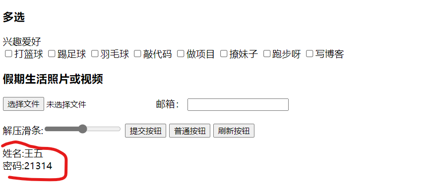

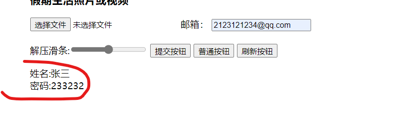

再其次是在jsp中<form>之外填写如图:

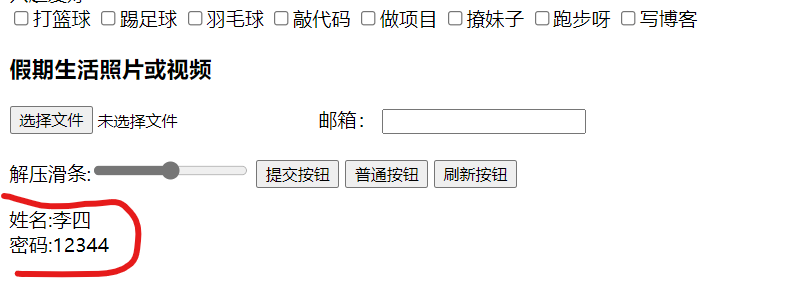

​点击运行,在百度搜索localhost:8080查看即可

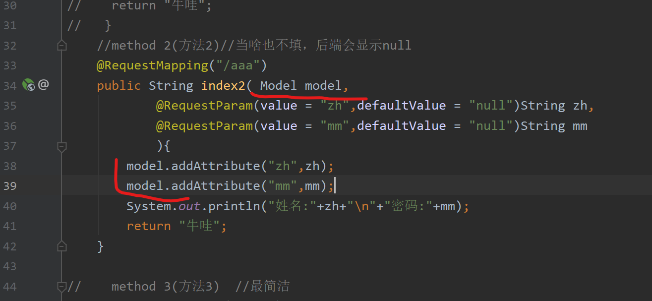

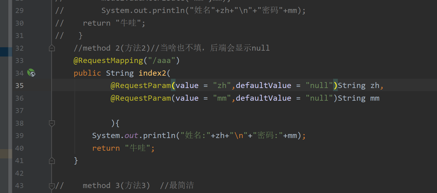

 ​在第二种后端数据接受下如图:
 方法还是一样的,在第二个public String 下如图:
 在jsp还是一样的,所以这里我们直接运行:
 提交之后显示成功

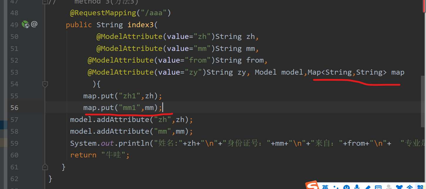

第三种方式的后端数据接受下:
 运行之后:

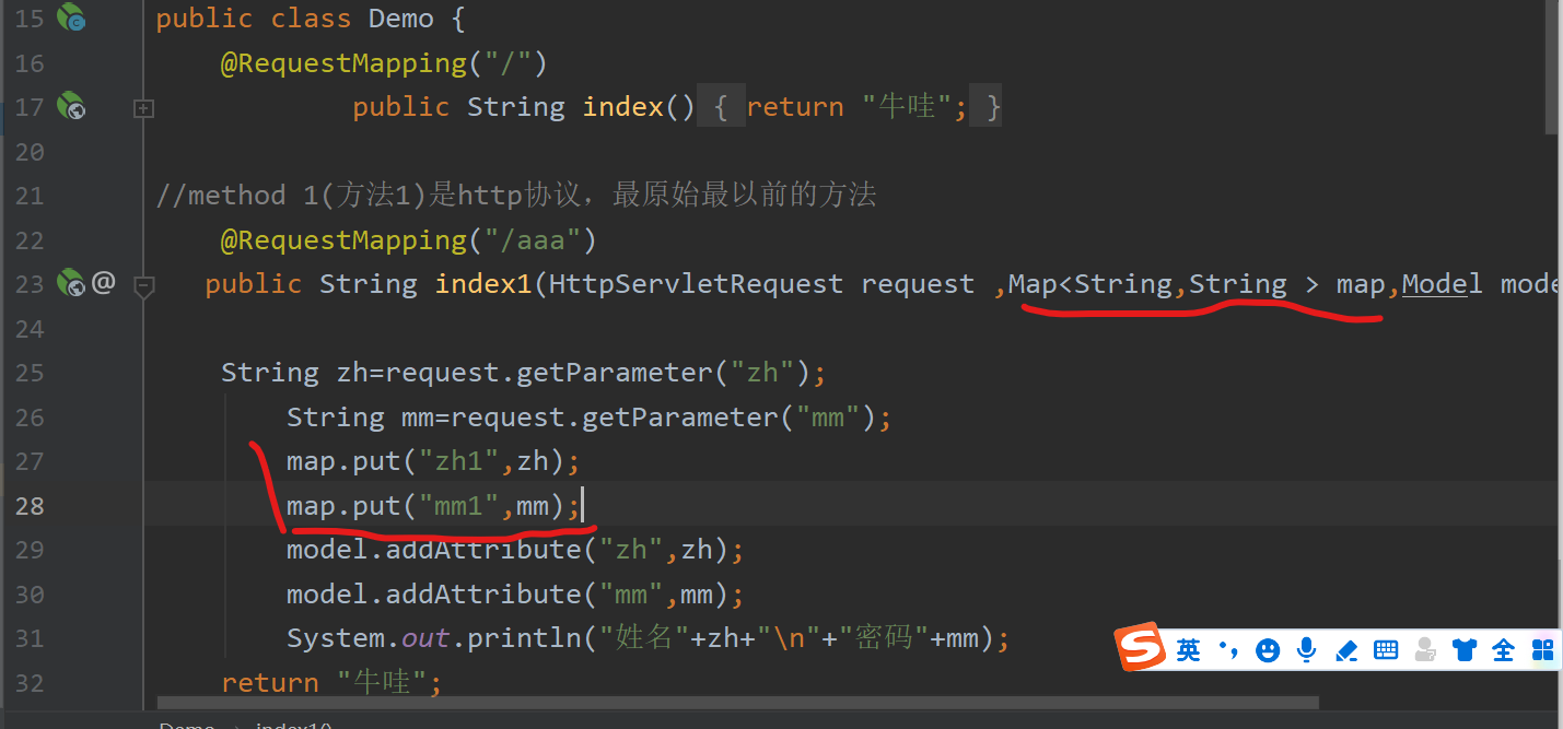

Map法:
Map相比Model更麻烦些
第一种如图:

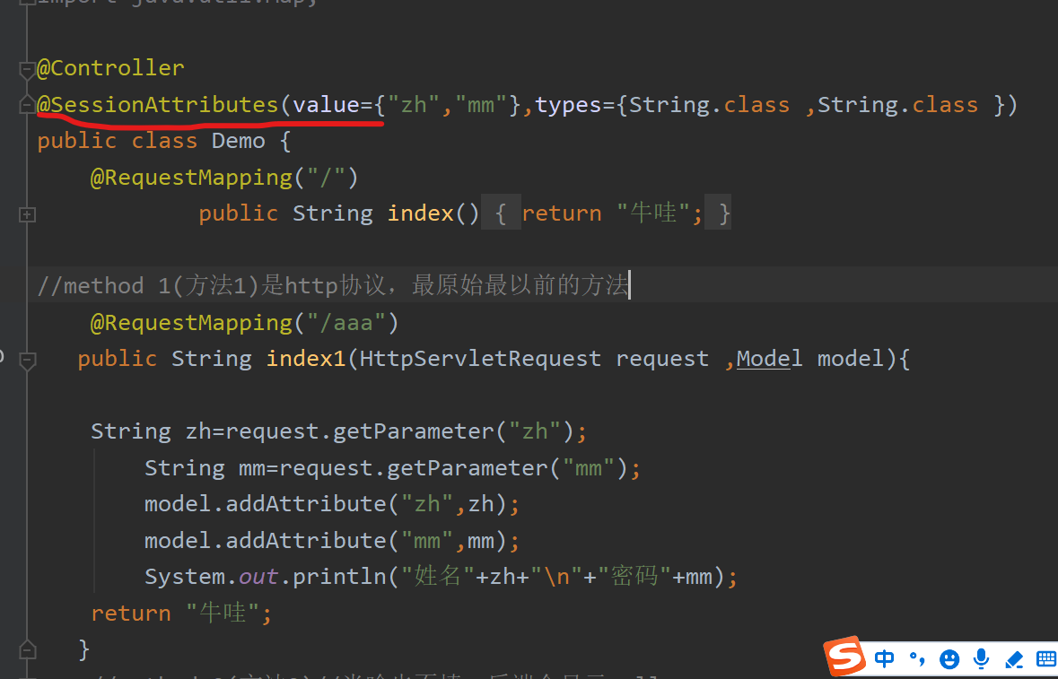

需要在Demo类下:
 在@Controller 下加上这句话:
@SessionAttributes(value={"zh","mm"},types={String.class ,String.class })
如图:​

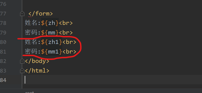

 然后也是在第二个public下加上Map<String,String>  map 然后在括号里加上如图:
为了对比我没把上次用的Model删去,用不用的" "前端显示区分开了

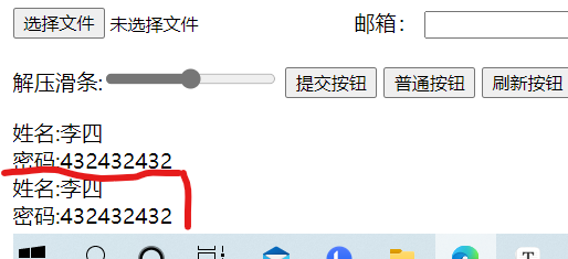

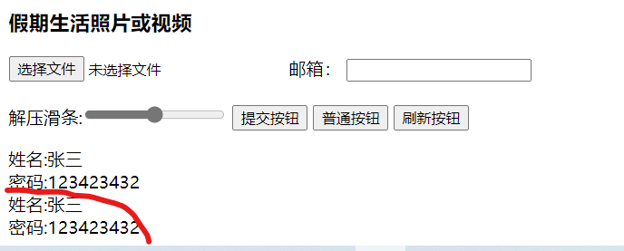

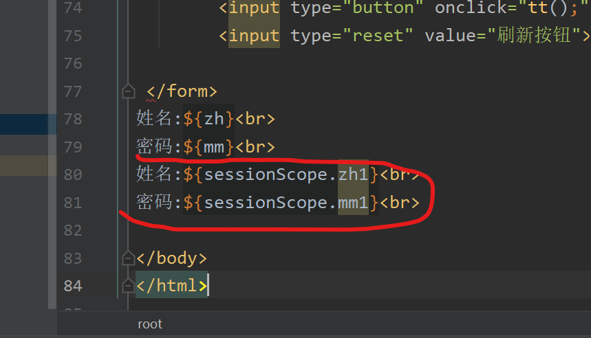

此时我们在jsp下:
​可以直接这么写,但是推荐下面这种,虽然复杂,但是指意明确
 直接运行之后:
 上面的是Model的,下面是Map的。

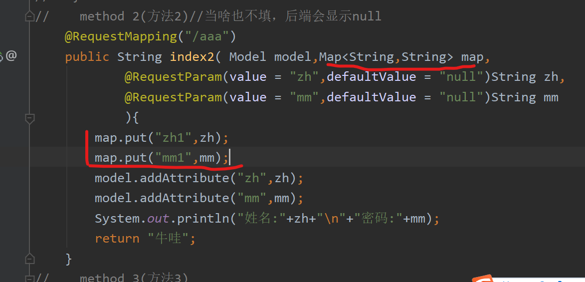

第二种方式下:
在@Controller还是要加:
因为前面弄过了jsp下的内容, 运行之后:

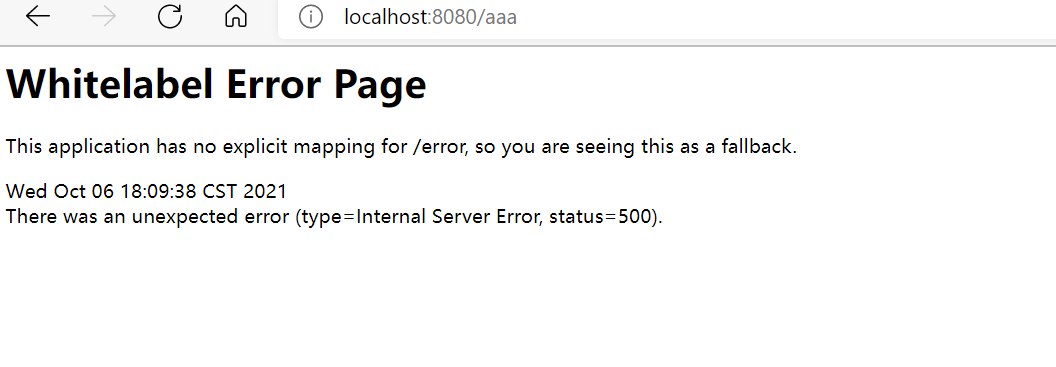

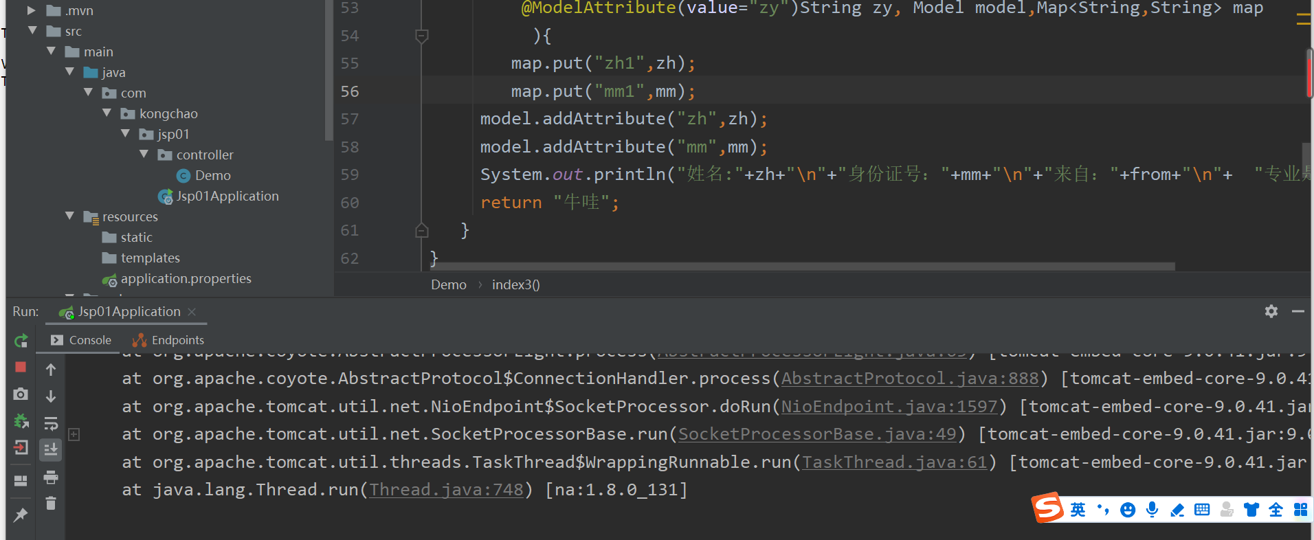

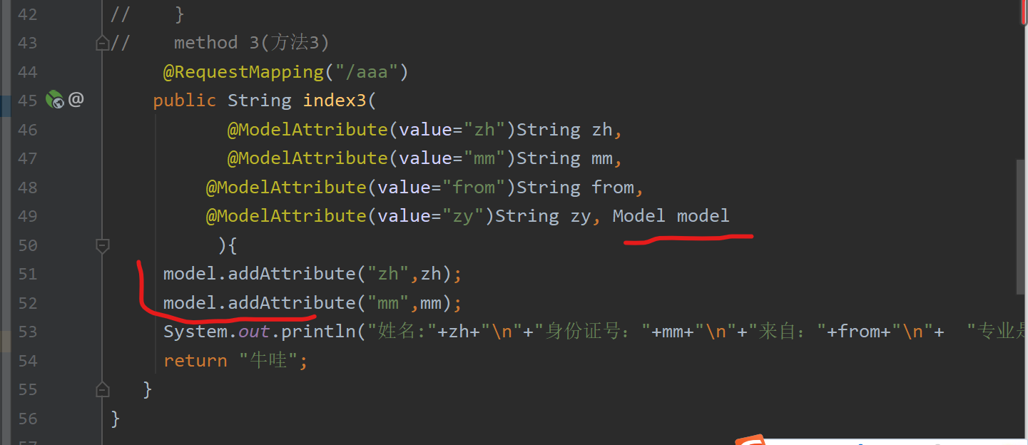

不过在第三种ModelAttribute下Map不支持:
 运行之后:
所以@ModelAttribute不支持Map法
