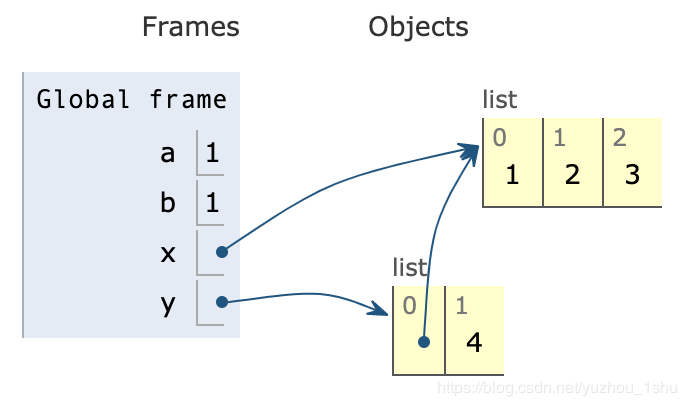

如果这个过程不理解,可以看看下图:

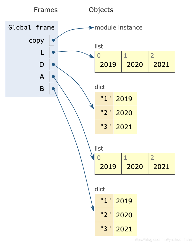

举个例子,假设有一个列表L和一个字典D:
>>> L = [2019, 2020, 2021]
>>> D = {'1':2019, '2':2020, '3':2021}
>>> A = L[:]	# 区分 A=L 或 A = List(L)
>>> B = D.copy()	# 区分 B=D
>>> A
[2019, 2020, 2021]
>>> B
{'1': 2019, '2': 2020, '3': 2021}
这样定义之后,当你修改A和B时,会发现并不会对原来的L跟D产生影响,因为,这就是对象的拷贝。
>>> A[1] = 'happy'
>>> B[3] = 'today'
>>> L, D
([2019, 2020, 2021], {'1': 2019, '2': 2020, '3': 2021})
>>> A, B
([2019, 'happy', 2021], {'1': 2019, '2': 2020, '3': 2021, 3: 'today'})

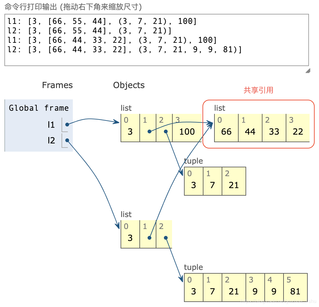

当我们遇到简单的对象时,用上面的解释好像很好理解;如果遇到复合对象,就比如下列代码:
l1 = [3, [66, 55, 44], (3, 7, 21)]
l2 = list(l1)
l1.append(100)
print('l1:', l1)
print('l2:', l2)
l1[1].remove(55)
l2[1] += [33, 22]
l2[2] += (9, 9, 81)
print('l1:', l1)
print('l2:', l2)
代码解释:
  • l2是l1的浅拷贝
  • 把100追加到l1,对l2没有影响
  • l1内部列表l1[1中的55删除,对l2也产生影响,因为l1[1]和l2[1]绑定的是同一个列表
  • 对可变对象来说,l2[1引用的列表进行+=就地修改列表。这次修改导致l1[1]也发生了改变
  • 对元组来说,+= 运算符创建一个新元组,然后重新绑定给变量 l2[2]。这等同于 l2[2] = l2[2] + (10, 11)。现在,l1 和 l2 中最 后位置上的元组不是同一个对象
把这段代码可视化出来如下:

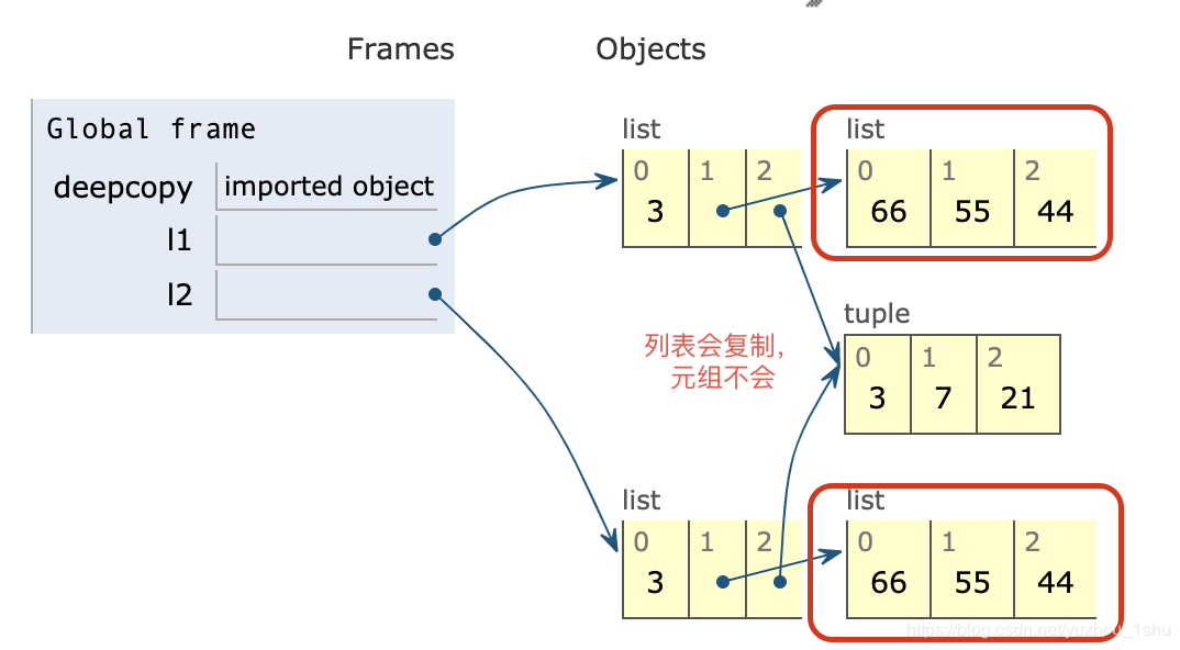

深拷贝
深拷贝:外围和内部元素都进行了拷贝对象本身,而不是引用。也就是,把对象复制一遍,并且该对象中引用的其他对象我也复制。
对比上面的篮子和鸡蛋:你的橱柜(对象)里装着一🧺(篮子)🥚(鸡蛋),然后深拷贝一下的意思。把最外面的这个橱柜和里面的内部元素(🧺和🥚)全部拷贝过来。

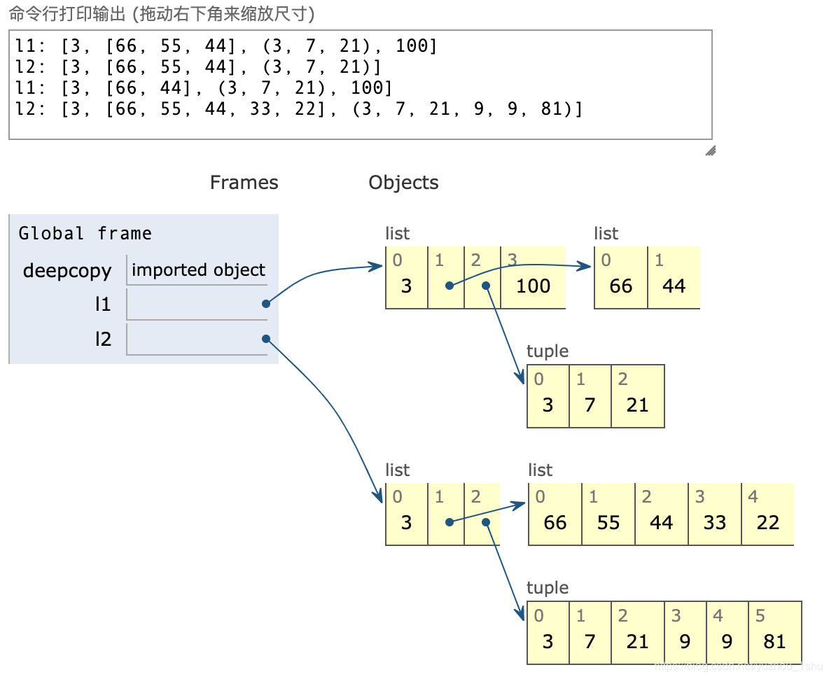

from copy import deepcopy
l2 = deepcopy(l1)
l1.append(100)
print('l1:', l1)
print('l2:', l2)
l1[1].remove(55)
l2[1] += [33, 22]
l2[2] += (9, 9, 81)
print('l1:', l1)
print('l2:', l2)
输出结果:
