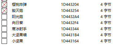

3. 五种植物的冷冻时间。
思路:我们先找到一种植物的冷却时间,因为在卡槽中所有植物的位置中是挨着的,所以植物的冷却时间的位置也是挨着的
 步骤:(1)我们先来找一个植物的冷却时间,我的建议是找一个冷却时适中的,首次搜索选择未知的初始值,之后的搜索选择变动的值,当植物冷却时间完成之后搜索未变动的值,重复几次就可以找到这个植物冷却时间的地址了。我这里选择的是樱桃炸弹
 我们现在找到了樱桃炸弹的冷却时间,如下图:
 (2)我们来看看他的内存,右键点击浏览相关内存区域
 我们可以发现当我们种下樱桃炸弹之后,地址1D443204后面的数值发现了变动,我们这里可以确定刚才找的没错
 (3)现在要找其他几个植物了,先看看上面的内存区域,然后种下在卡槽中樱桃炸弹后面的毁灭菇,看看有没有区域数值发生了变化,操作过后如下图:
 (4)我们看到刚才的樱桃位置1D443204下面的1D443254后面的数值发生了变化,我们可以猜测这个就是毁灭古的位置,并且得知,每隔5个位置就是一个卡槽植物的冷却时间,我们来验证一下,种下其他植物验证一下。
 (5)如图的地址依次是樱桃炸弹、毁灭菇、阳光蘑菇
 (6)如图是樱桃炸弹后面几个卡槽位置的植物冷却时间地址,我们先记录下地址。
 (7)在添加地址中输入刚才记录下的地址
 (8)记录他们的冷却时间
