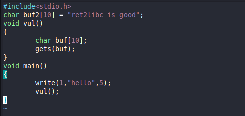

实例代码如下:
在这里插入图片描述接下来我们检查保护

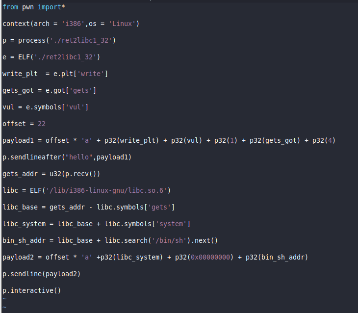

在这里插入图片描述exp思路:
offset是我们用cyclic计算出的
返回地址呢就是用wirte函数来获取真实地址
首先获取write的plt地址
然后获取got表的地址
vul的地址是可以用disass vul来查看,或者用e.symbols来获取
执行完payload1之后就write函数就可以打印出libc函数的真实地址
发送这里使用的是sendlineafet()就是检测到hello之后发送payload1
接收完之后解包,也就是u32()
声明一下libc的文件变量
libc的基地址就是真实地址减去偏移
(libc库中存放的都是偏移,偏移+基地址就可以用了)
找个时候我们要使用system函数,所以就是基地址+e.symbol[‘system’]
然后要找的是system函数中的参数也就是字符串bin/sh 使用第一个就可以,所以就是next()
准备就绪我们要准备payload2
偏移 + system的函数 +返回到哪都无所的+bin/sh这个参数
最后获取交互环境即可

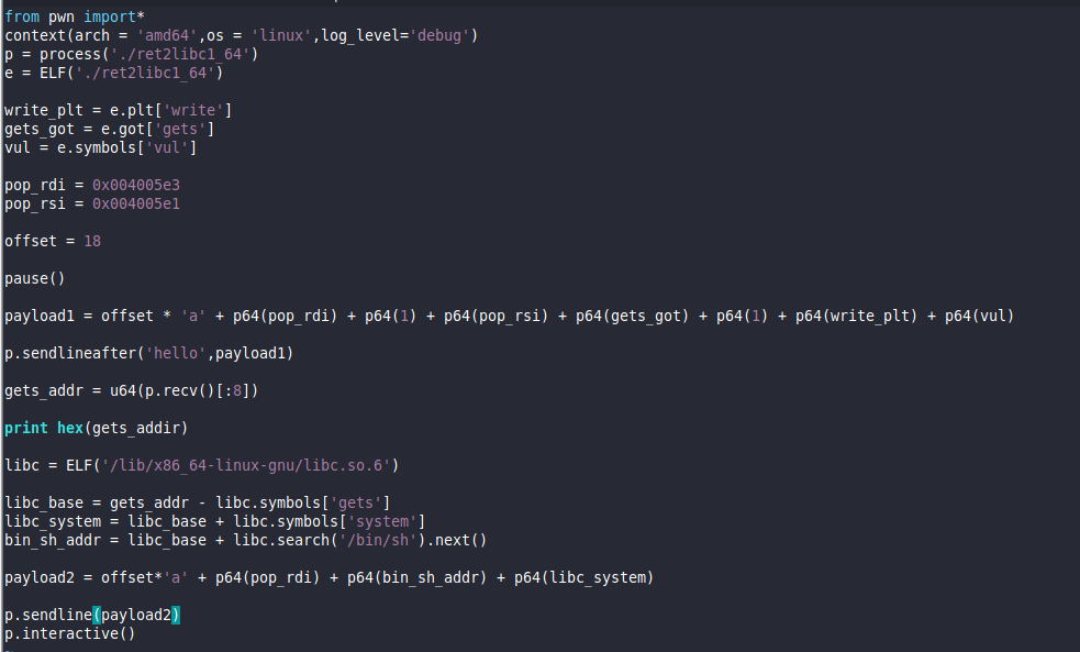

ROP 64位实例
还记着我64和32最大的区别吗?
32是栈传递 64是寄存器调用
调用路径:
/usr/include/x86_64-gnu/asm/unistd_64.h
![在这里插入图片描述](https://img-blog.csdnimg.cn
64位系统中使用寄存器传递参数(32bit是栈哦)
rdi、rsi、rdx、rcx、r8、r9(1-6个参数)
write(1,buf2,20)
需要控制3个参数,rdi,rsi,rdx
第三个参数代表着输出的size,如果没有rdx的gadget可以暂时不管
输出多少无所谓

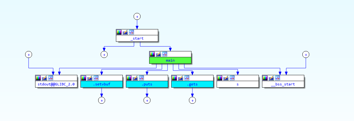

step 2 使用IDA进行流程分析
在这里插入图片描述在这里插入图片描述

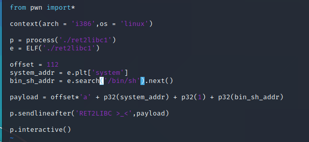

在这里插入图片描述解释:
创建一个进程
创建一个文件对象
取plt表中的system的地址
搜索’/bin/sh’取第一个
payload是覆盖a+返回地址+返回到哪都可以+参数
发送payload
获取交互环境

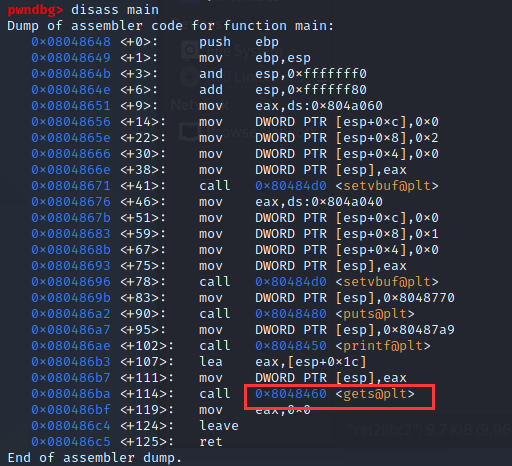

step2 ida分析一下子
step3 检查保护

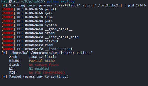

step4 查看是否存在所需函数
我们发现有可以调用的函数,却没有我们可以使用的参数,那么我们就需要自己手动构造系统函数的参数了
step 5 尝试性的做一些事情

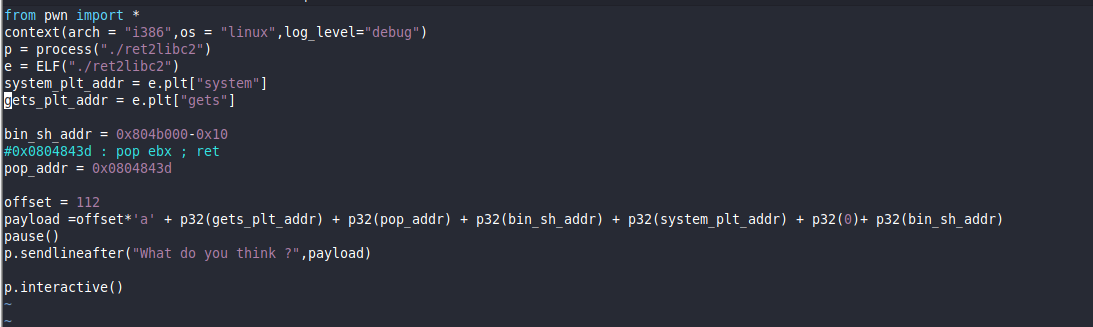

大致思路:利用gets函数,构建一个/bin/sh 来使用ret2libc
step 6 exp启动
在这里插入图片描述在这里插入图片描述
