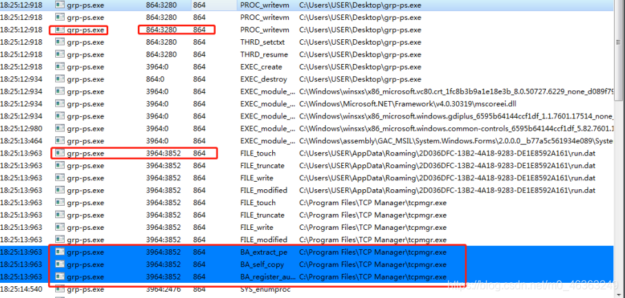

1. 火绒剑里运行一下,了解样本行为,发现该样本创建傀儡进程B
将样本托拽到火绒剑运行,排除掉一些不关心的动作,比如打开注册表,获取键值等操作。
发现两个问题,原程序创建了傀儡进程B,傀儡进程B将自己复制了一份命名为tcpmgr.exe并通过修改注册表启动项实现持久化。

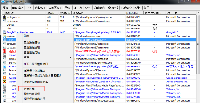

2. Dump出傀儡进程B

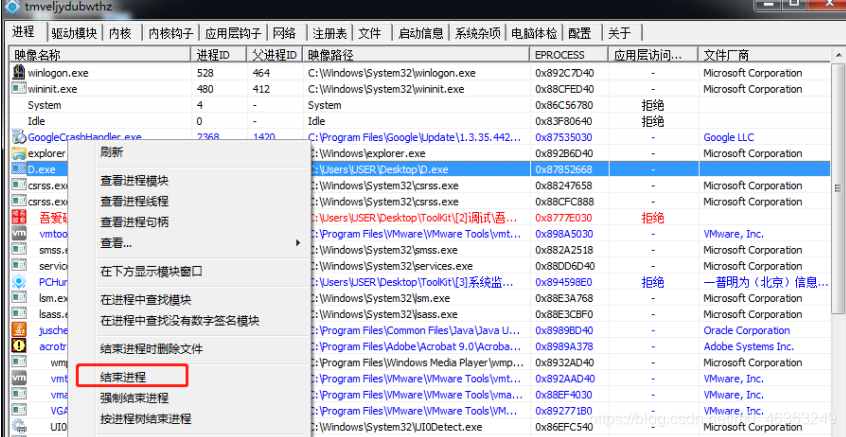

关闭火绒剑,打开pchunter,点击“进程”,将所有grp-ps.exe进程停掉

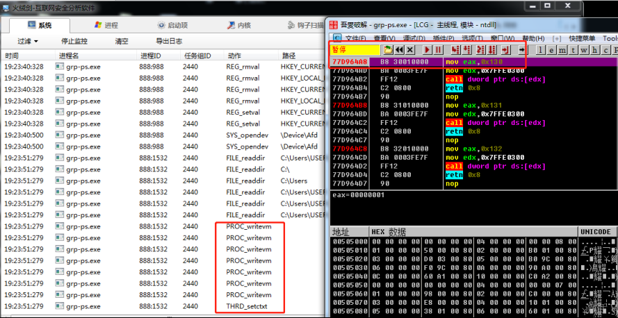

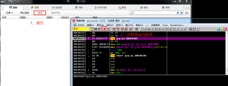

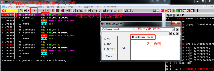

用OD打开程序,Ctrl+G 输入ResumeThread,双击该API函数,F2下断,运行程序在唤醒进程前将程序断下来
在样本运行的时候会多次被断下,但只有一次断下来的情况是我们需要的。我们打开火绒剑,清空所有项,在OD中点击红色右箭头让程序运行起来。火绒剑和OD同时调试,找到ResumeThread唤醒傀儡进程的那次操作。
对照看火绒剑的日志,发现第六次断下就可以用pchunter工具dump傀儡进程了

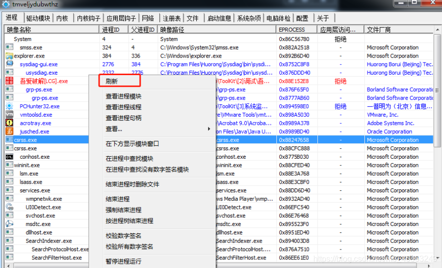

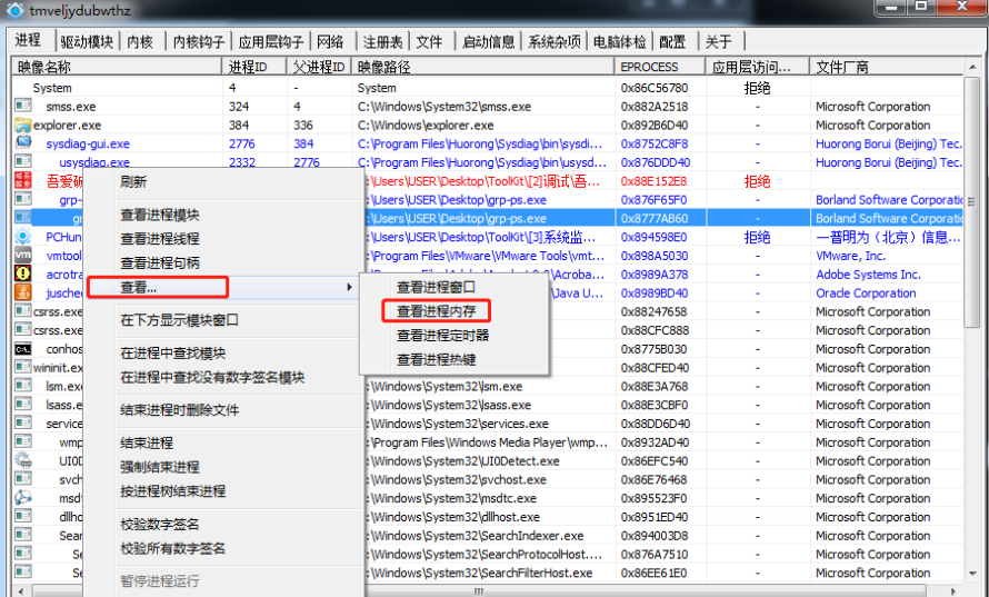

打开Pchunter工具,dump出傀儡进程,如果pchunter工具没有目标进程,可以进行刷新
找到傀儡进程
[外链图片转存失败,源站可能有防盗链机制,建议将图片保存下来直接上传(img-gmUNZUAe-1628232006788)(file:///C:\Users\LIPENG~1\AppData\Local\Temp\ksohtml16580\wps8.jpg)]

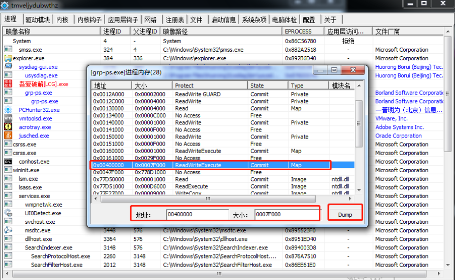

点击傀儡进程,右键,依次选择“查看-查看进程内存”
选择具有可读可写可执行的模块,点击Dump,将傀儡进程B存放于桌面
[外链图片转存失败,源站可能有防盗链机制,建议将图片保存下来直接上传(img-xrtd7CrS-1628232006790)(file:///C:\Users\LIPENG~1\AppData\Local\Temp\ksohtml16580\wps10.jpg)]

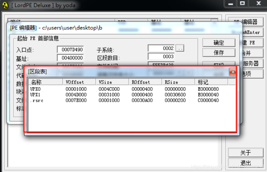

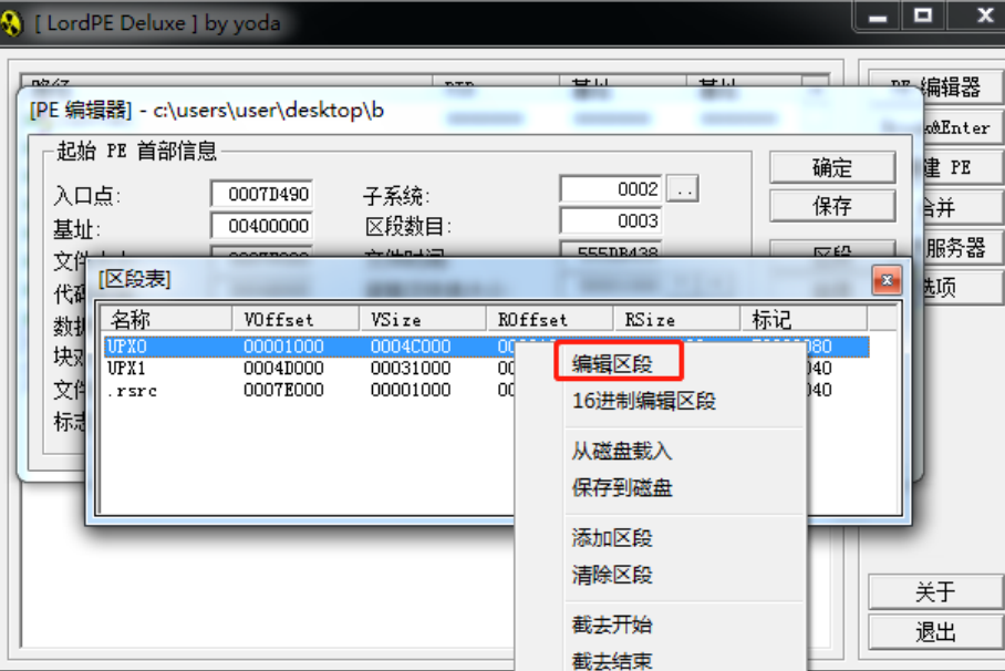

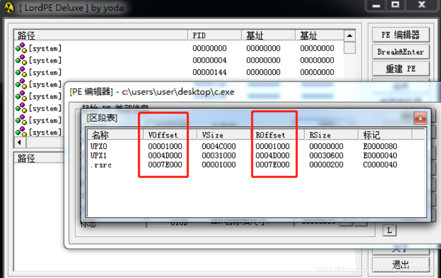

3. 用lordPE工具打开傀儡进程B进行修复,修复后的程序为C
LordPE工具打开傀儡进程B,点击“区段”
修复前
分别选中需要修改的行,右键“编辑区段”
由于dump出来的是傀儡进程的在内存中的拉伸状态,我们需要将其文件偏移改为内存偏移,编辑后如下:
退出lordPE工具,将修复后的傀儡进程B重命名为C

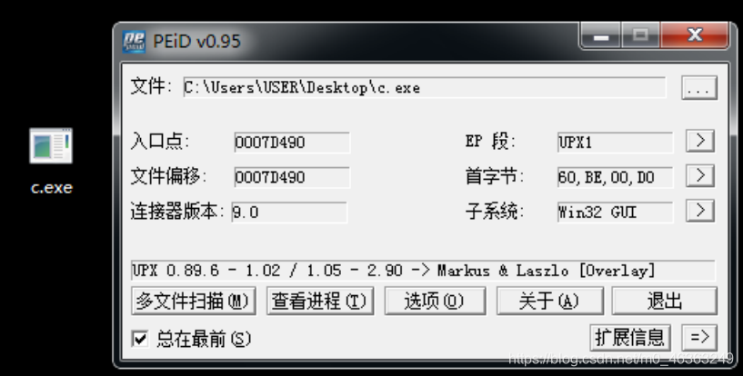

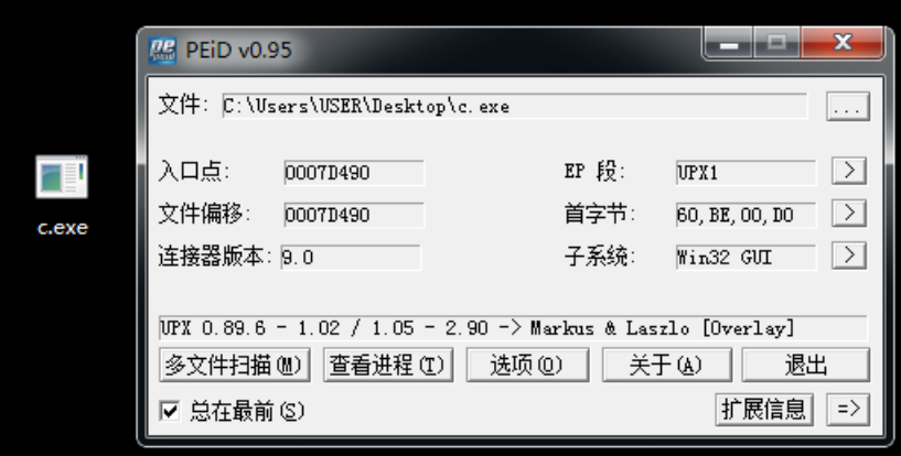

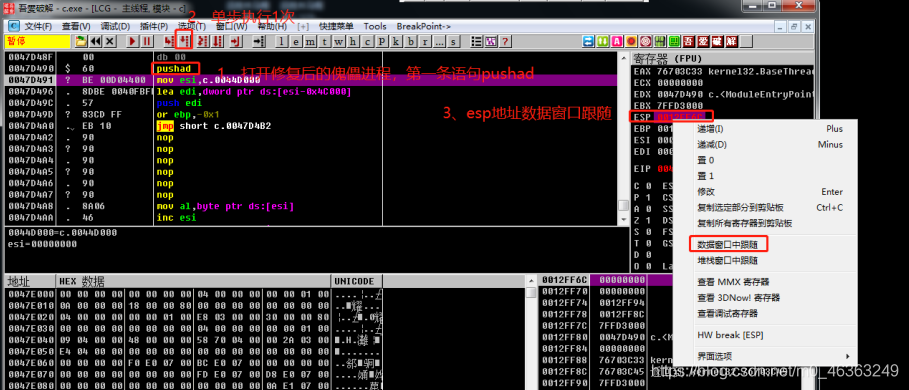

4. 复后的傀儡进程C有UPX,手工脱UPX壳,存为程序D
用PEiD打开修复后的傀儡进程C,发现有UPX壳。

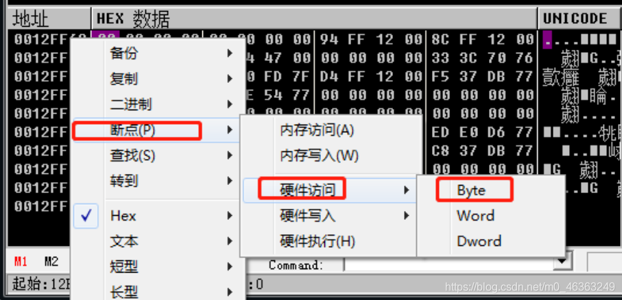

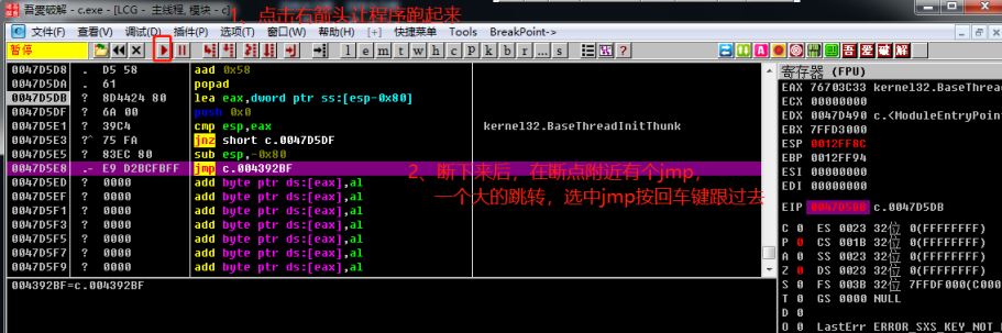

(2)接下来就是手脱UPX壳,手脱UPX壳的方法有很多,大家可以网上找下相关资料,本实验用的是ESP定律法(到此步可以关闭所有打开的工具了)
OD打开修复傀儡进程C,单步执行1次,在esp处右键“数据窗口跟随”
设置断点

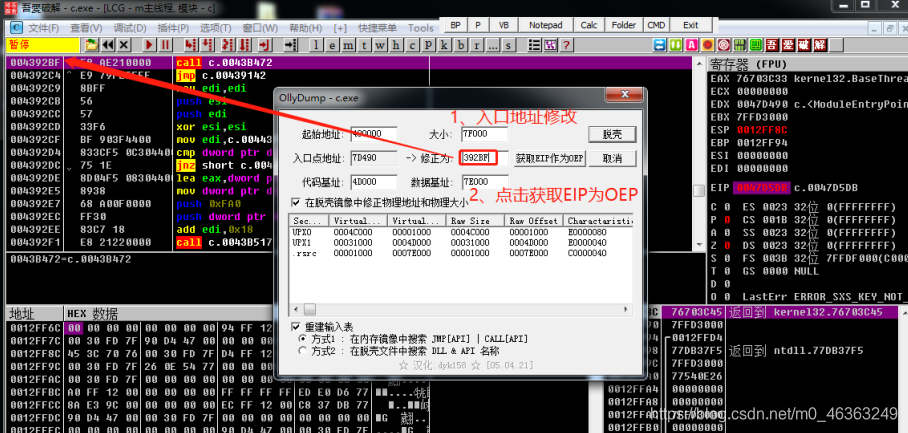

让程序运行起来,断下来后,观察程序有个大的jmp,在jmp语句按回车健,跳转过去

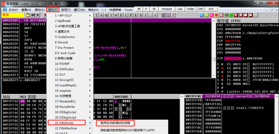

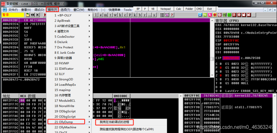

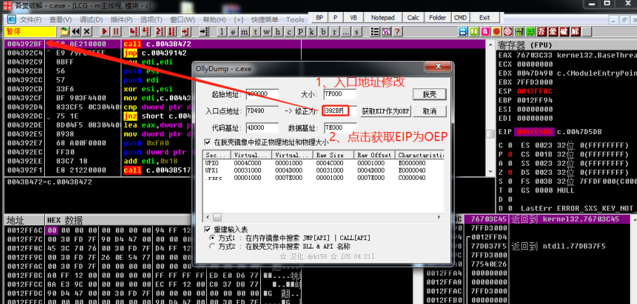

找到入口后,用OD插件,将程序dump出来
脱壳,将入口地址填到“入口地址修正为”的地方,点击获取EIP为OEP,重建输入表的选项是默认的不用动,点击脱壳,存到桌面为D.exe

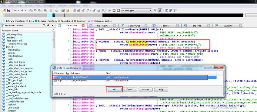

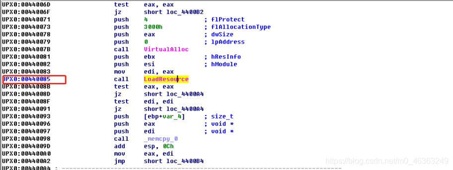

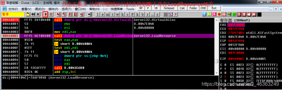

5. IDA结合OD对D程序进行分析,发现了D**.exe****有加载资源的操作,加载进的内容是一个PE格式数据**

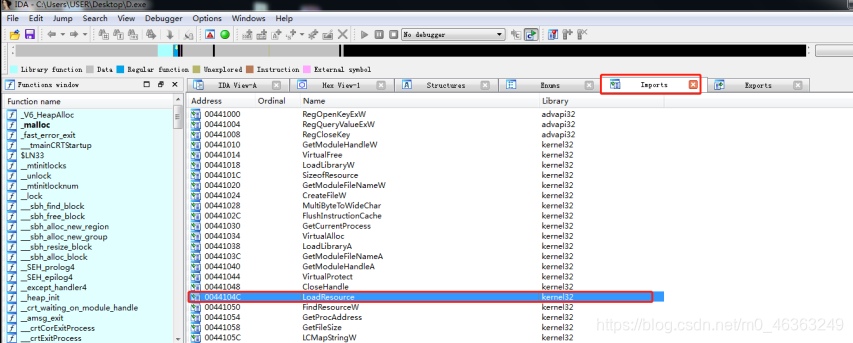

IDA打开D.exe观察imports表,有个函数LoadResource比较敏感,双击该API函数名称
查看引用该API函数地地方,ctrl+x,双击第一条语句跳转过去
在IDA中进程代码分析,发现该程序有个加载资源的操作,他加载什么到内存了,记录地址“0x00440085”[外链图片转存失败,源站可能有防盗链机制,建议将图片保存下来直接上传(img-yhi4rdhY-1628232006799)(file:///C:\Users\LIPENG~1\AppData\Local\Temp\ksohtml16580\wps25.jpg)]
图 25 IDA 分析代码

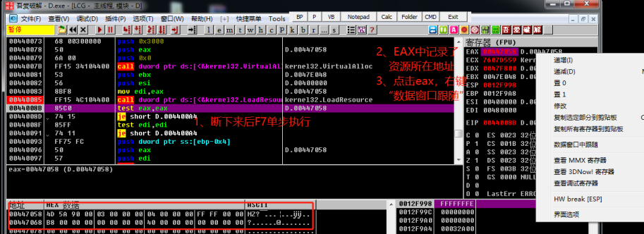

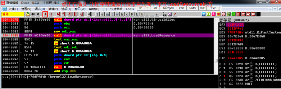

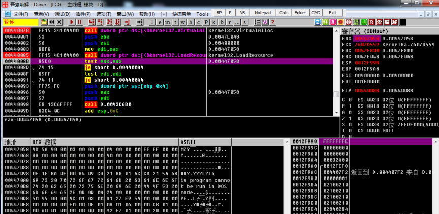

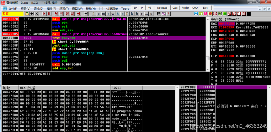

用OD打开D.exe程序,在“0x00440085”下断,让程序跑起来
程序断下来后,单步执行,eax记录了加载资源的地址,右键数据窗口跟随发现是一个PE格式的文件,我们需要对齐进行分析
6. 我们需要对上面PE格式数据进行分析,发现为远控木马客户端

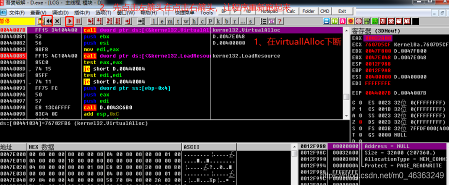

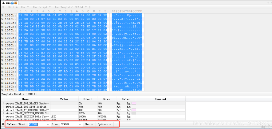

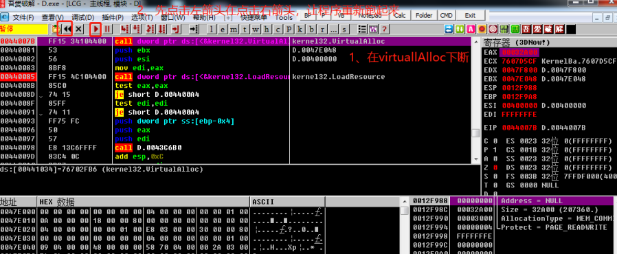

该PE文件在D.exe源程序中,可以用010edit进行拷贝,Ctrl+G,起始地址为47058,那么我们拷贝多少呢?我们需要virtuallAlloc下断看看开辟空间大小。
先在virtualAlloc地方F2下断,让程序重新跑起来,待程序断下来后记录开辟空间大小为32A00
继续执行程序,直到在LoadResource处断下
此处单步执行,看资源地址为“0x00447058”

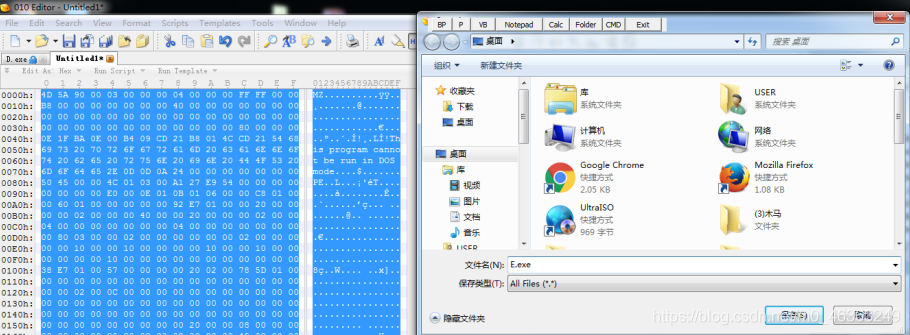

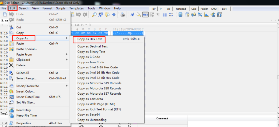

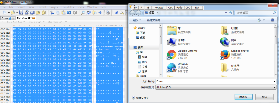

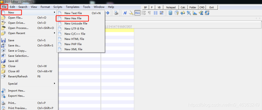

010editor打开D.exe程序,ctrl+shift+A,输入开始地址和大小
选择“edit-copy as-copy as hext text”,拷贝数据

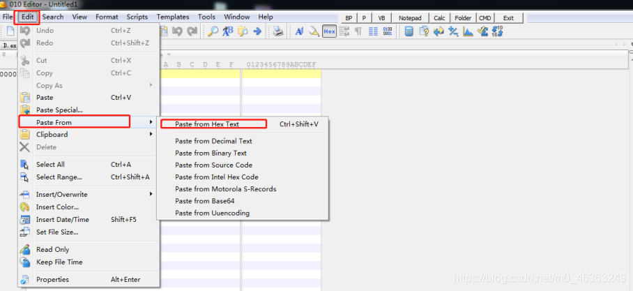

新建一个16进制格式的文件
将上步复制的数据粘贴进去
将文件另存为E.exe
将E.exe用火绒剑打开,检查是可以正常运行的

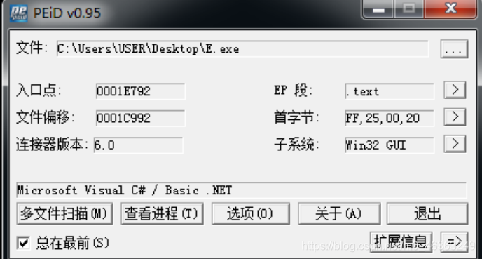

7.分析E.exe程序功能

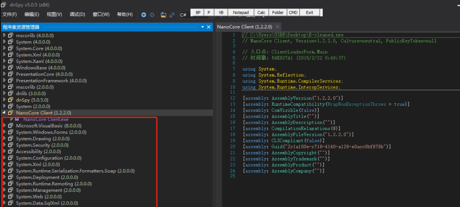

将该程序用PEid打开,使用C#编写

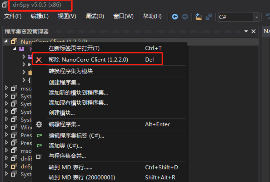

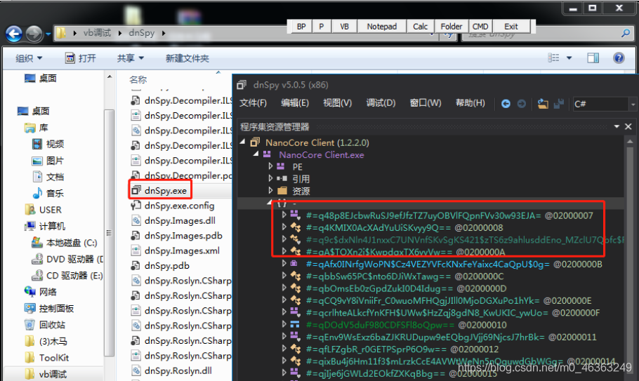

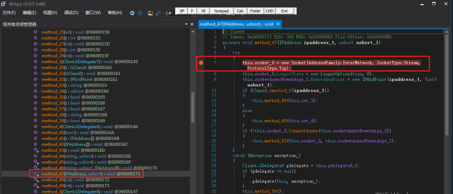

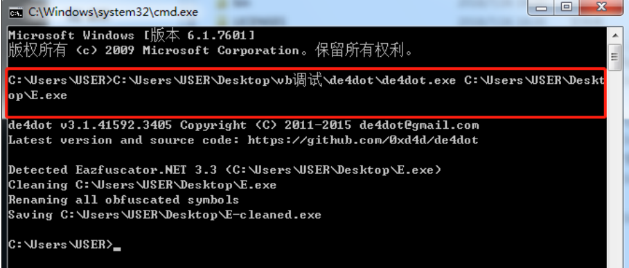

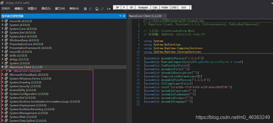

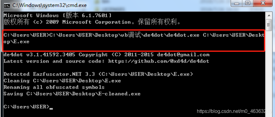

使用dnSpy调试E.exe程序,发现被混淆了,而且发现该程序为Nano Client客户端,是一个远控程序,找到对应版本的服务器端,为了便于后续测试。
使用de4dot工具进行反混淆。

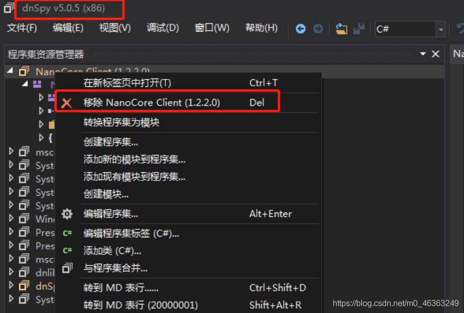

dnSpy调试反混淆后的程序 E-cleaned.exe,先删除之前加载的程序

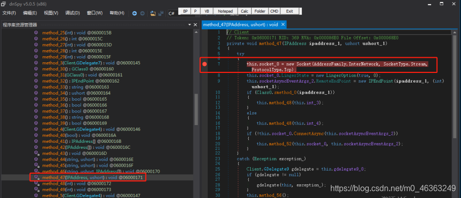

打开E-cleaned.exe
在IP地址和端口设置的函数地方下断点,大家可以对这个程序进行分析

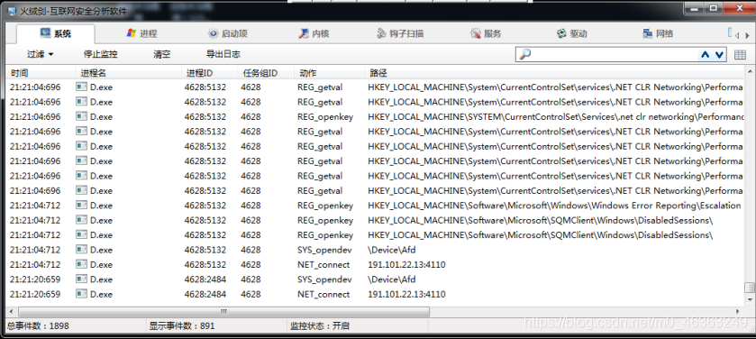

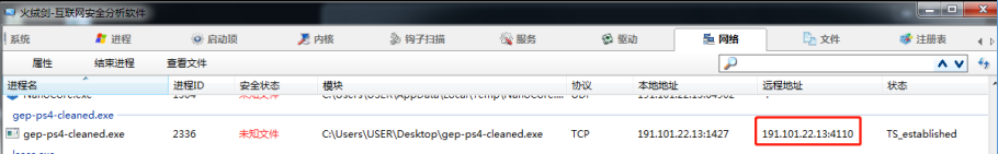

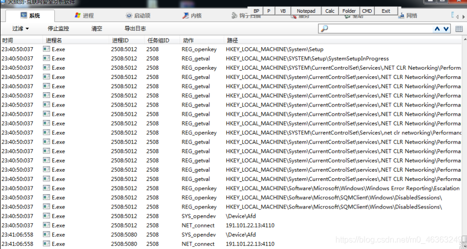

用火绒剑检测到该程序有个外联191.101.22.13:4110,

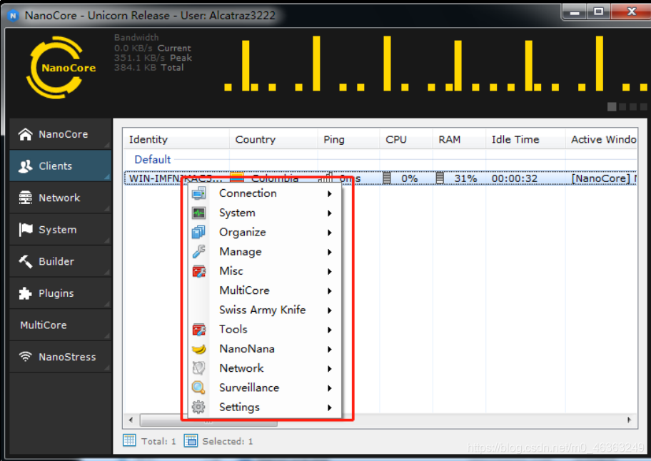

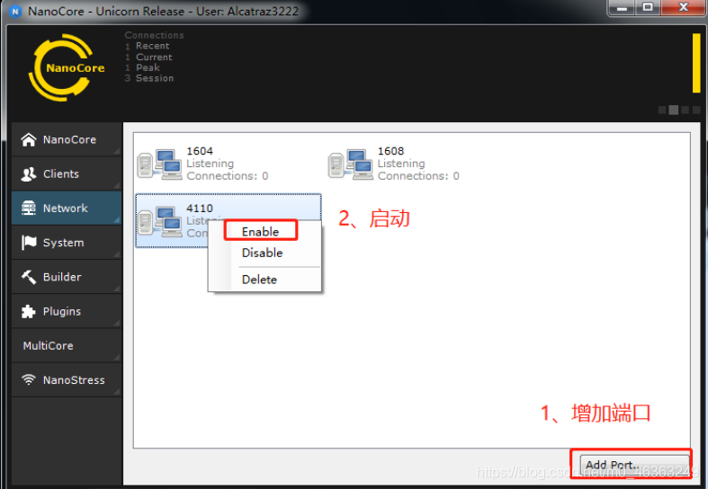

修改本机地址为“191.101.22.13”,启动并设置服务器端的NanoCore,设置监听4110端口,发现客户端马上就上线了。修改本机IP
启动服务端,进行端口设置
查看客户端
