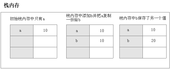

2、常见的基本数据类型:
  Number、String 、Boolean、Null和Undefined。基本数据类型是按值访问的,因为可以直接操作保存在变量中的实际值。示例:
  var a = 10;
  var b = a;
  b = 20;
  console.log(a); // 10值
  上面,b获取的是a值得一份拷贝,虽然,两个变量的值相等,但是两个变量保存了两个不同的基本数据类型值。
  b只是保存了a复制的一个副本。所以,b的改变,对a没有影响。
  下图演示了这种基本数据类型赋值的过程:
