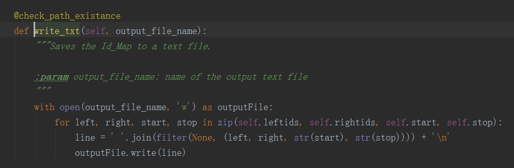

- 二:它的ubm训练教程代码中,写了该txt文件,然后又读取里面的数据,结果数据读取失败,因此我选择性的把读取这一行代码给注释了
ubm_idmap.write_txt(ubm_idmap_fn)
# ubm_idmap = IdMap.read_txt(ubm_idmap_fn)

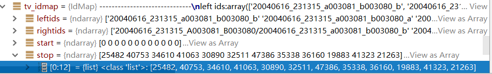

tv_idmap如下:

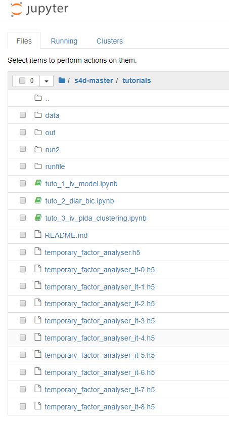

- 生成临时文件的截图:

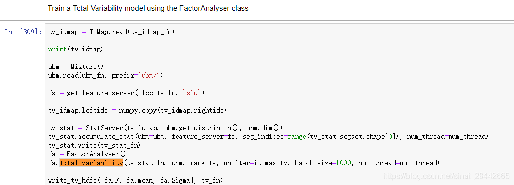

生成这些临时文件的代码如下:
fa.total_variability(tv_stat_fn, ubm, rank_tv, nb_iter=it_max_tv, batch_size=1000, num_thread=num_thread)
- 1

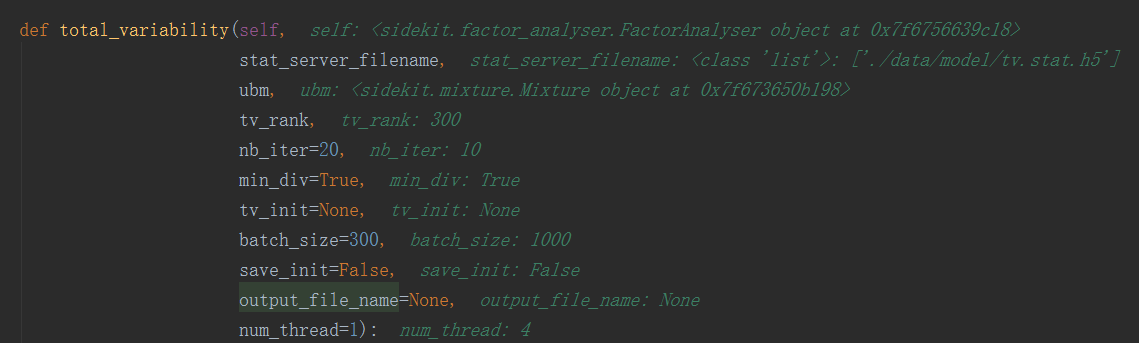

代码位置截图如下:
该代码方法分析如下:
如下图所示:output_file_name即temporary_factor_analyser
含义 name of the file where to save the matrix即存放数据的临时文件
