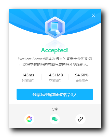

二、蛮力算法代码示例
蛮力算法 :
需要进行双层循环遍历 ;
外层循环 遍历 source 字符串 , 遍历 source.length() - target.length() 次 ,
假设被遍历的索引 i 开始 , target.length() 位字符串 与 target 字符串是否相等 ,
如果相等 , 则该索引就是题目中想要的结果 ,
如果不相等 , 那么继续遍历下一个索引 ;
内层循环 就是遍历 target 字符串 , 逐位对比 两个字符串是否相等 ;
代码 :
class Solution {
* 蛮力算法 : 双层循环, 外层循环循环 source, 内层循环循环 target 对应字符是否相等
* @param source:在该字符串中查找子字符串
* @param target:被查找的字符串
* @return: return the index
public int strStr(String source, String target) {
if (target == null || "".equals(target)) {
return 0;
for (int i = 0; i < source.length() - target.length() + 1; i++) {
boolean notEqual = false;
for (int j = 0; j < target.length(); j++) {
if (source.charAt(i + j) != target.charAt(j)) {
// 只要有一个字符不相等, 就说明遍历的该子字符串不匹配
notEqual = true;
break;
// 如果所有的字符都匹配, 即对比中没有不相等的字符, 该 i 索引就是结果
if (!notEqual) {
return i;
return -1;
class Main {
int index = new Solution().strStr("mabcban", "cb");
System.out.println(index);
