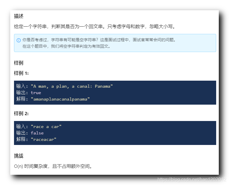

有效回文串 : https://www.lintcode.com/problem/415/
如果是不忽略大小写 , 特殊字符的情况 , 可以直接 翻转字符串 , 然后对比是否相等 ;
但是如果添加了上述要求 , 就需要处理大小写 , 特殊字符问题 , 有两种方案 :
- 创建新字符串 , 过滤掉大小写及特殊字符干扰, 然后翻转字符对比 , 这样会增加额外空间开销 ;
- 推荐使用双指针算法 , 一边进行过滤 , 一边进行对比 ;
设计两个指针 , 分别指向字符串的最左侧 和 最右侧 ;
每次遍历 , 都要进行 两个指针的下标判断 , 否则就会导致下标访问越界 ;
