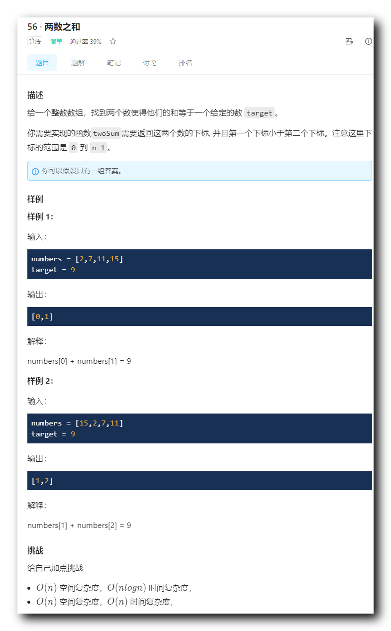

两数之和 : https://www.lintcode.com/problem/56/
给定一个未排序的数组 , 找到数组中的两个元素之和 , 等于给定的 target 值 ;
