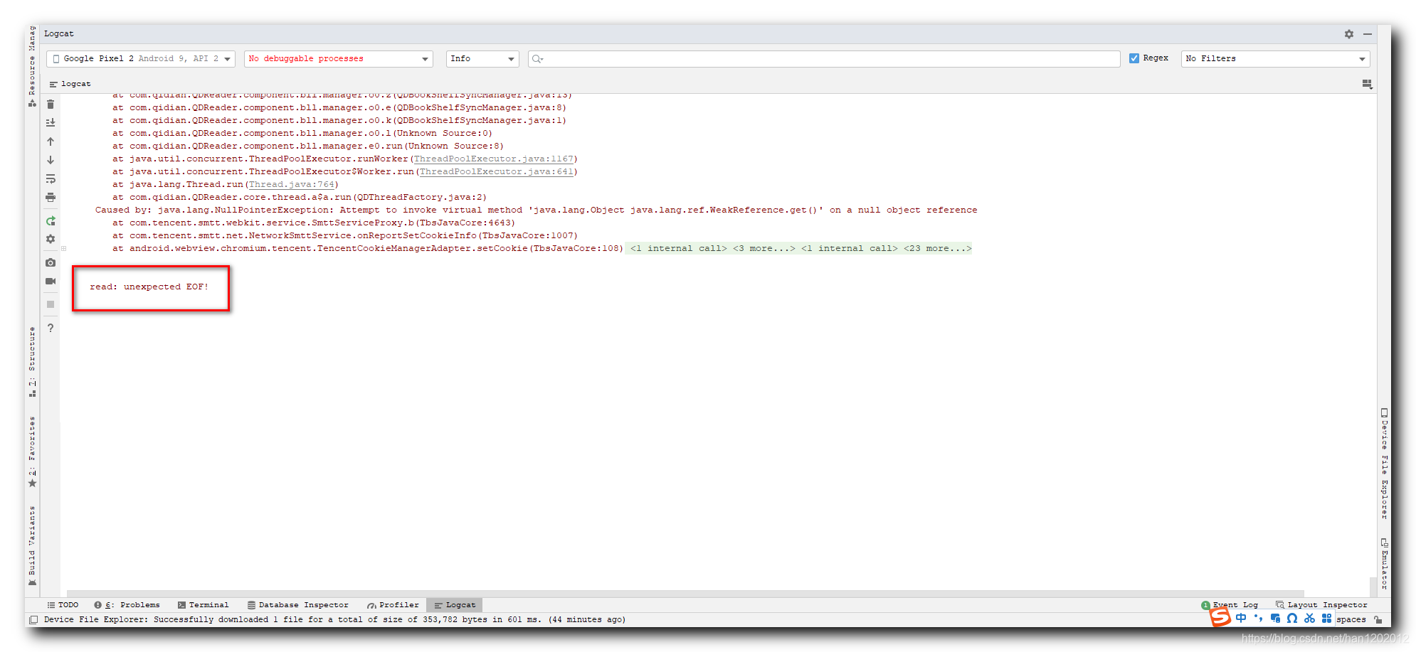

Android Studio 运行一段时间后 , 出现 Logcat 不打印日志的情况 ;
报错 :
read...
一、报错信息
报错 :
read: unexpected EOF!

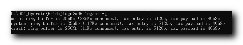

查看当前的日志缓冲区大小 :
执行
adb logcat -g
- 1
命令 , 可查看当前的日志缓冲区大小 ;
D:\004_Operate\baidujiagu>adb logcat -g
main: ring buffer is 256Kb (236Kb consumed), max entry is 5120b, max payload is 4068b
system: ring buffer is 256Kb (117Kb consumed), max entry is 5120b, max payload is 4068b
crash: ring buffer is 256Kb (11Kb consumed), max entry is 5120b, max payload is 4068b
- 1
- 2
- 3
- 4

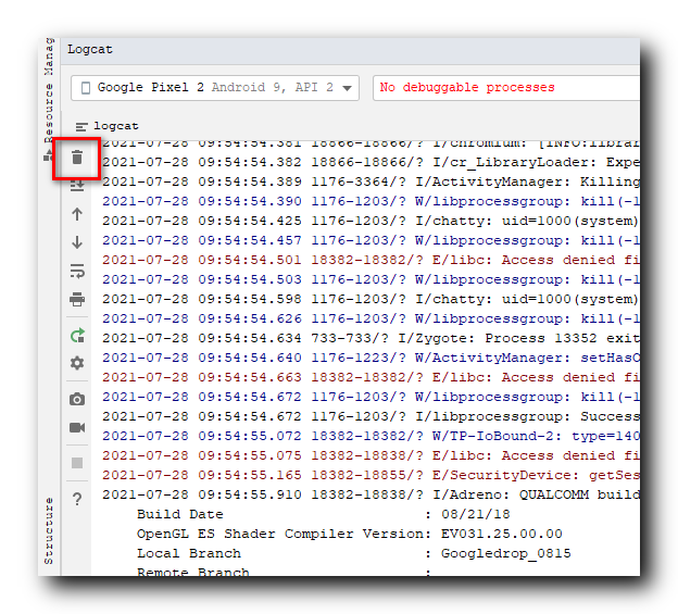

方案一 : 清空当前缓冲区数据 , 然后继续使用 ;
执行
adb logcat -c
- 1

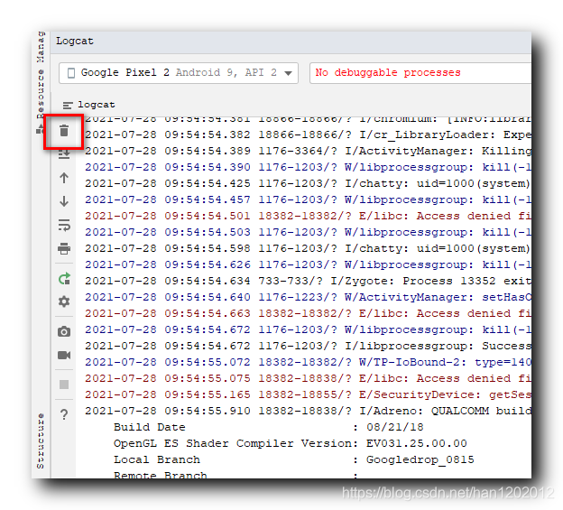

清空当前的 Logcat 缓冲区 , 然后点击 Android Studio 中的 Clear Logcat 按钮 , 可以继续使用 ;

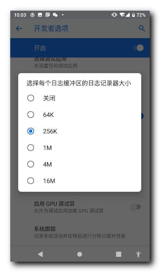

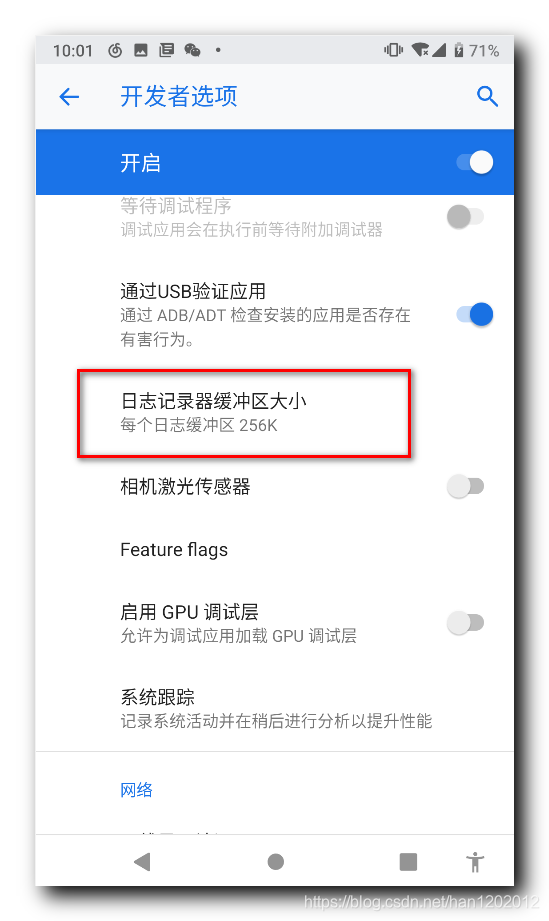

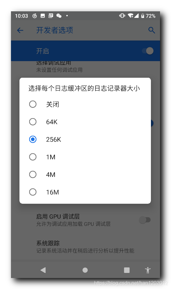

在开发者选项中也可以进行设置日志缓冲区大小 :
点击后 , 可以选择更大的日志缓冲区 ;
