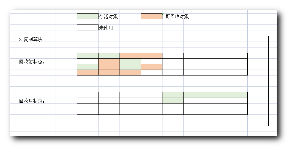

二、复制算法
将 内存区域 , 分为两部分 ;
对象只放在 左侧区域 , 右侧区域 空着 ;
左侧区域 的 垃圾对象 回收后 , 将 存活 的对象 , 拷贝到 右侧区域 中 ;
复制算法优缺点 :
  • 优点 : 解决了 内存碎片 问题 ; 效率高 ;
  • 缺点 : 只能使用 一半内存 ;
复制算法 适合使用 内存量较小 , 但是 操作很频繁的区域 , 如 : 在 年轻代 的 Survivor 中 , 使用的就是 复制算法 垃圾回收机制 ;

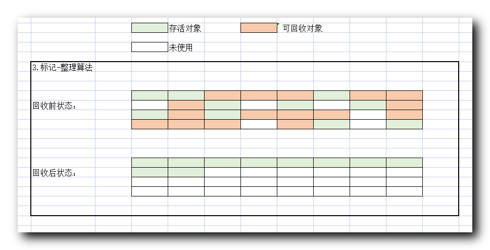

三、标记-整理算法
标记-整理算法 是 标记-清除算法 的更完善的版本 , 标记-整理算法 解决了 内存碎片问题 ;
内存回收后 , 将内存中的对象重新 紧密地 排列 , 消除内存碎片 ;
标记-整理算法 优缺点 :
  • 优点 : 消除了内存碎片 ;
  • 缺点 : 性能较低 ; 执行该垃圾回收算法时 , 需要 对内存进行重排 , 此时不能随意变动内存的数据结构 , 因此 执行该 标记-整理算法 时 , 整个线程需要整体停下来 , 但这样大大影响程序的执行效率 ;
标记-整理 算法 , 不能用在 内存操作 活跃的场景中 , 如 : 老年代的垃圾回收 , 使用的是 标记-整理 算法 ;
