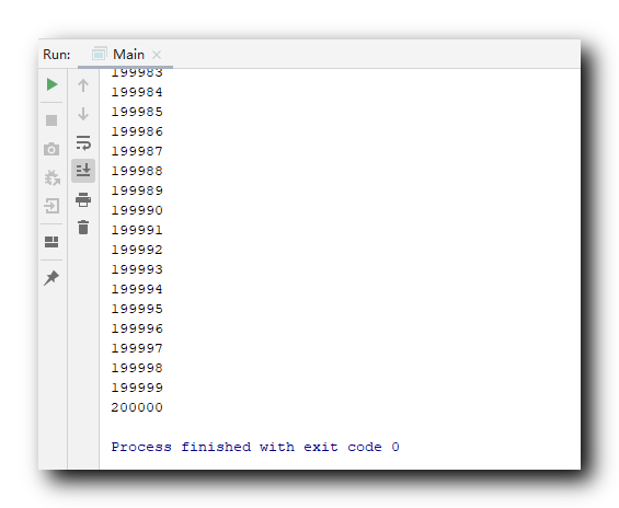

一旦某个线程执行 synchronized 方法或代码块中的代码 , 则当前线程持有互斥锁 , 只能由当前线程访问 count 变量 ;

执行结果 :
