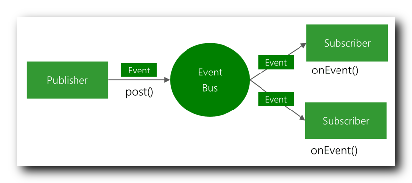

一、发布-订阅模式
发布订阅模式 :
  • 发布者 Publisher : 状态改变时 , 向 消息中心 发送事件 ;
  • 订阅者 Subscriber :消息中心 订阅自己关心的事件 ;
  • 消息中心 : 负责维护一个 消息队列 , 根据 消息类型 将 消息 转发给 对应的 订阅者 ;
二、EventBus 组成模块
EventBus 中有以下几个组成部分 :
  • Publisher 发布者 : 调用 post 方法发布事件 ;
  • EventBus 事件总线 : 该模块接收 发布者发布的事件 , 将事件转发给对应的 Subscriber 订阅者 ;
  • Subscriber 订阅者 : 使用 @Subscriber 注解修饰 , 接收发布的事件 , 并处理事件 ;
  • Event 事件 : 自定义类型 , 通过不同的事件类型 , 确定事件应该发送给哪个订阅者 ;
EventBus 是 发布 - 订阅 模式 的事件总线框架 , 事件的 发布者订阅者 实现了解耦 , 简化了 Android 中各个组件之间的通信 ;

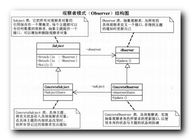

三、观察者模式
观察者模式中 , 目标对象 ( Subject / 被观察者 ) 中 , 维护了多个 观察者 , 观察者需要注册到 目标对象 中 , 如果目标对象发生改变 , 通知所有的观察者 , 观察者对象 收到通知后 , 进行相关处理 ;
上述结构中 , 观察者目标对象 ( 被观察者 ) 是有 耦合性 的 ;
发布 - 订阅 模式 中 , 发布者 和 订阅者 是完全解耦的 ;
发布 - 订阅 模式 比 观察者模式 多了一个消息中心 , 这个 消息中心 是 发布者 和 订阅者 之间解耦的关键 ;
