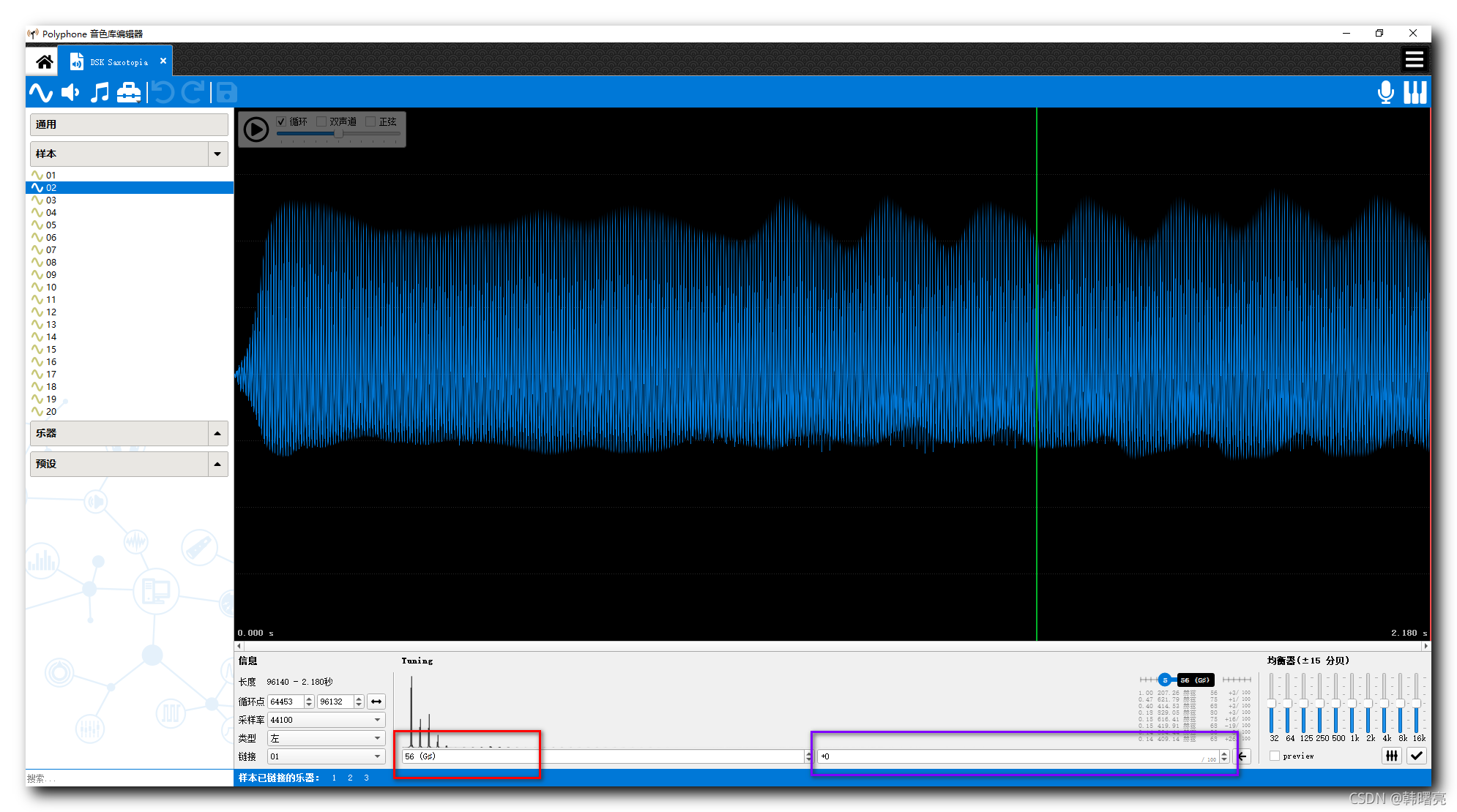

一、SoundFont 设置样本的基本音符
在红色矩形框中设置样本的基本音符 ;

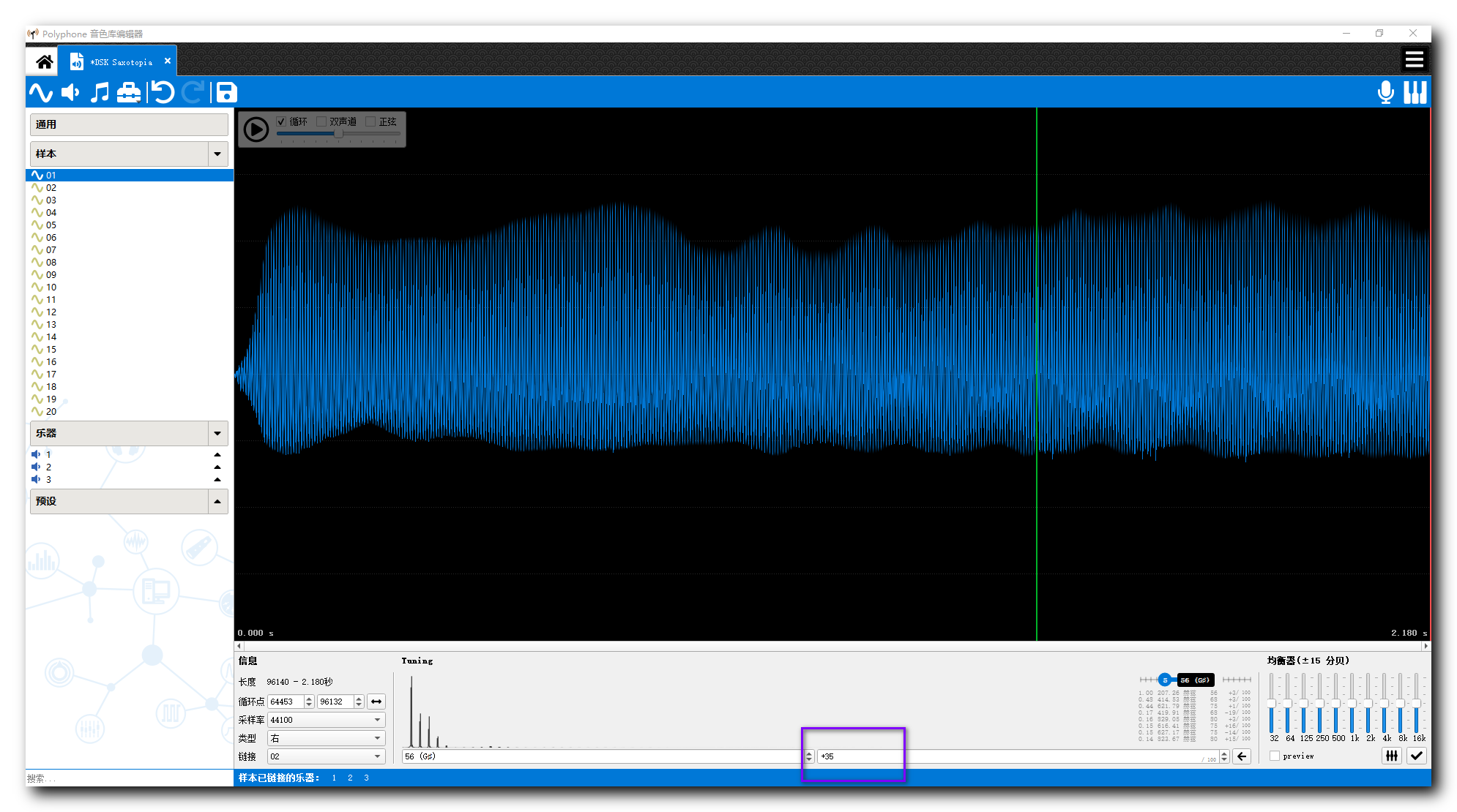

二、SoundFont 设置音符校正
如果采集的样本不规范 , 如演奏者没有演奏出准确的音符 , 这里就需要进行校音 , 在上图紫色的矩形框中设置校音 ;
校音 100 100 100 对应 1 1 1 和半音 ;
下图中设置 样本基本音符 56 ( G # ) 56 (G\#) 56(G#) , 校音设置 + 100 +100 +100 , 则实际发出的音符是 57 57 57 ;
设置样本时 , 如果设置基本音符是 56 56 56 , 但是通过调音器发现 , 可以点击试听 , 播放该样本 , 如果样本的实际音符不是 56 56 56 , 那么开始设置校音属性 , 调节范围是 − 100 -100 −100 ~ + 100 +100 +100 , 对应 − 1 -1 −1 ~ + 1 +1 +1 , 个半音 ;
假如最终调节的校音是 + 35 +35 +35 , 说明最终在 01 01 01 样本的基础上 , 增加了 0.35 0.35 0.35 个半音 , 该样本最终达到了 56 56 56 这个音高 ; 说明该音符的原本音高时 55.65 55.65 55.65 ;
