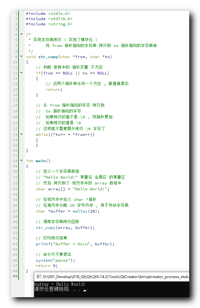

三、代码示例
代码示例 :
#include <stdio.h>
#include <stdlib.h>
#include <string.h>
 * 实现字符串拷贝 ( 实现了模块化 )
 *      将 from 指针指向的字符串 拷贝到 to 指针指向的字符串换
void str_copy(char *from, char *to)
    // 判断 参数中的 指针变量 不为空
    if(from == NULL || to == NULL)
        // 这两个指针有任何一个为空 , 都直接退出
        return;
    // 从 from 指针指向的字符 拷贝到
    //  to 指针指向的字符
    //  如果拷贝的值不是 \0 , 则指针累加
    //  如果拷贝的值是 \0
    // 这样就不需要额外拷贝 \0 字符了
    while((*to++ = *from++));
int main()
    // 定义一个字符串数组
    // "Hello World!" 常量在 全局区 的常量区
    // 然后 拷贝到了 栈内存中的 array 数组中
    char array[] = "Hello World!";
    // 在栈内存中定义 char *指针
    // 在堆内存分配 20 字节内存 , 用于存放字符串
    char *buffer = malloc(20);
    // 调用字符串拷贝函数
    str_copy(array, buffer);
    // 打印拷贝结果
    printf("buffer = %s\n", buffer);
    // 命令行不要退出
    system("pause");
    return 0;
执行结果 :
buffer = Hello World!
请按任意键继续. . .
