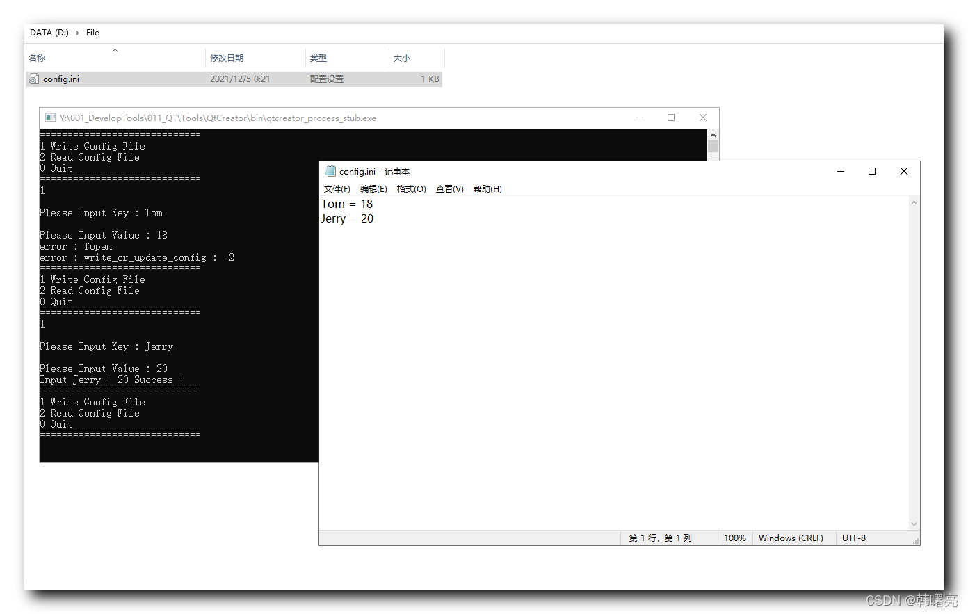

三、主函数

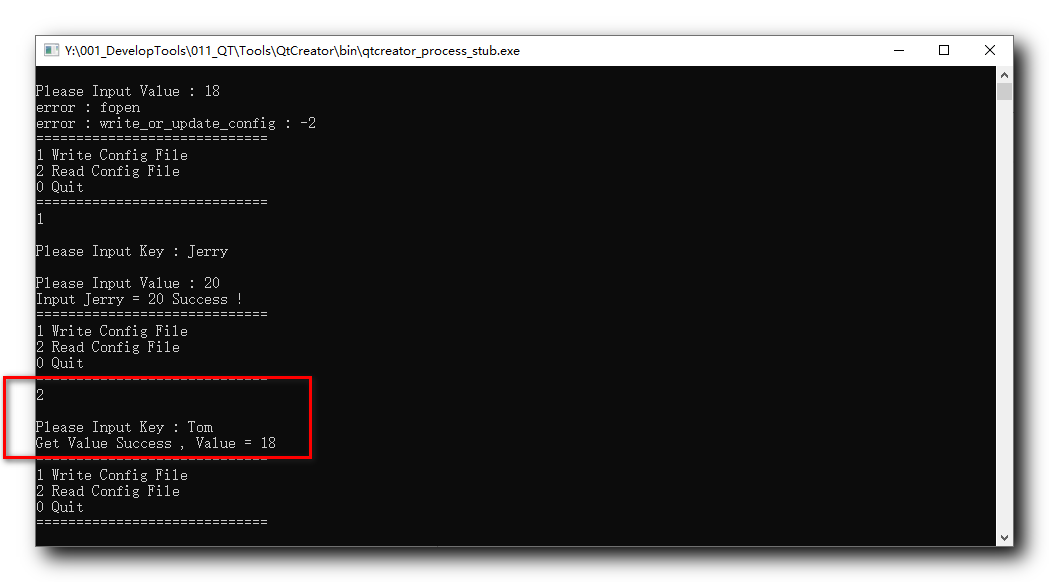

四、执行结果
插入数据 :
查询数据 :
