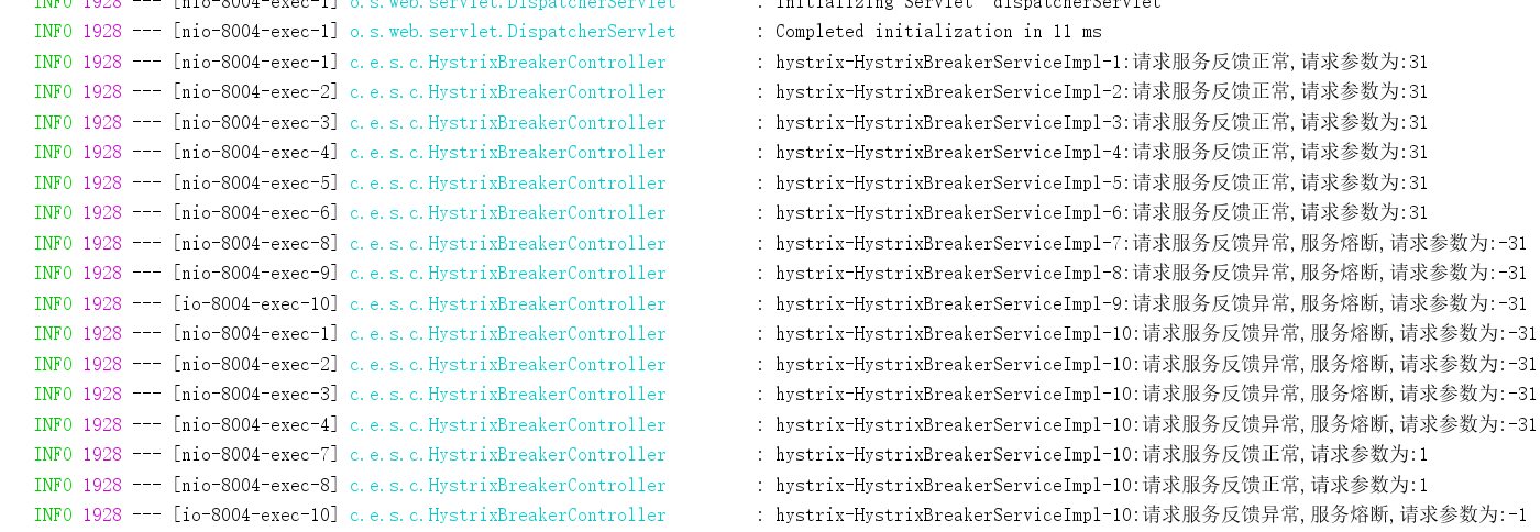

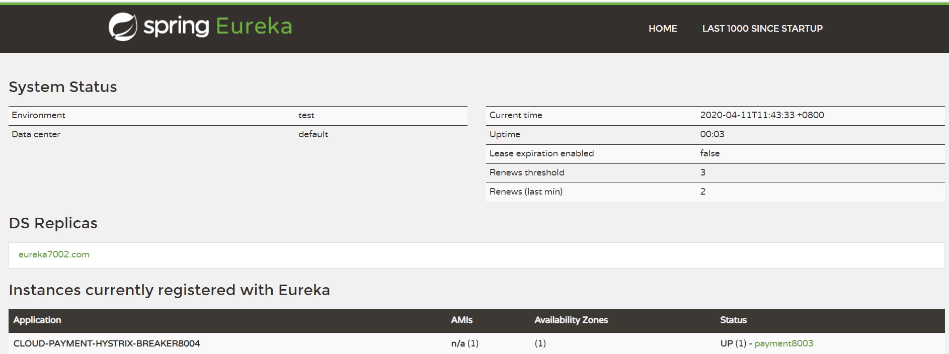

四: 实现结果展示
四:实现结果展示
eureka注册中心
熔断案例
