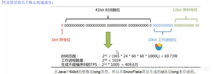

3、snowflake(雪花算法) :Twitter的分布式自增ID算法snowflake,Twitter的分布式自增ID算法snowflake,且生成的ID是根据时间有序的,SnowFlake 算法生成id的结果是一个64bit大小的整数, 为一个Long型(转换成字符串后长度最多19),分布式系统内不会产生ID碰撞(由datacenter和Iworkerld作区分)并且效率较高(图来源网络,侵删)

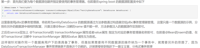

8、多数据源时,数据源没有配置事务管理器也不会生效。
Spring Boot本身并不管理事务,只是提供了 PlatformTransactionManager 接口来供持久层实现来达到事务的管理,Spring Boot 默认使用JDBC来控制事务。
如果是多数据源的话,需要对每个数据源配置事务管理器,步骤如下(图来源网络,侵删):
