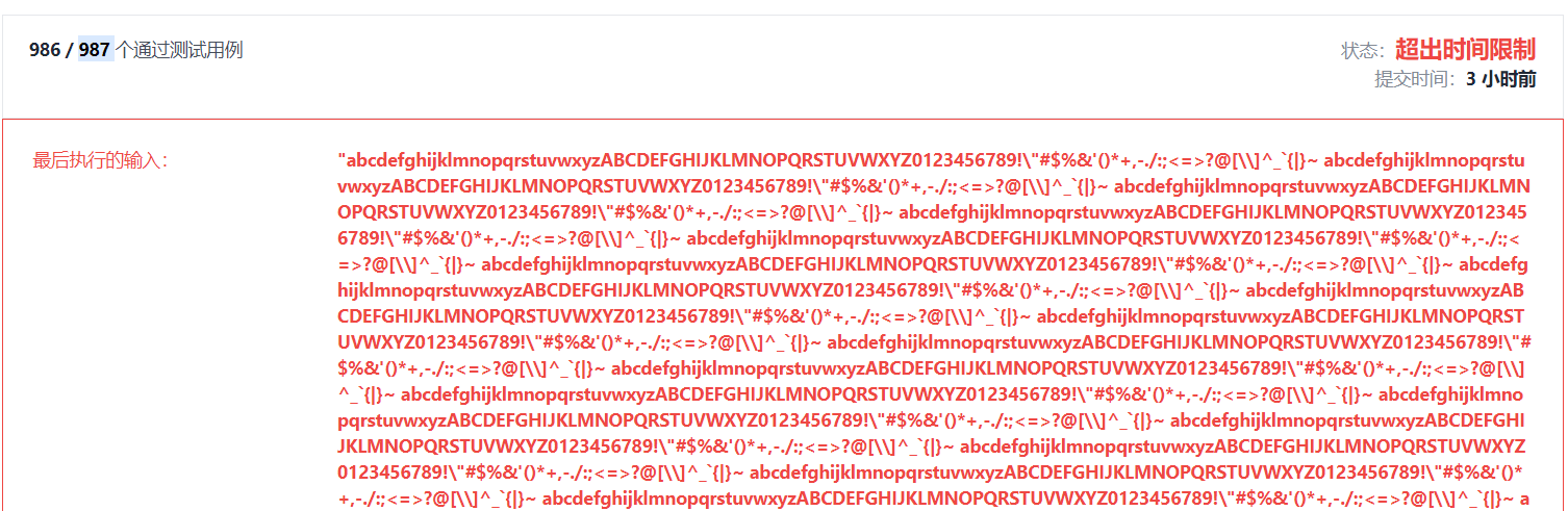

  解题结果: 放到leetcode上执行代码是没有问题的,但是提交的时候会提示超过,因为提交时需要验证987个案例,有些案例字符串包含字符非常多,最后导致执行超时,因此这个方案是绝对不推荐的!
image-20211024193021675

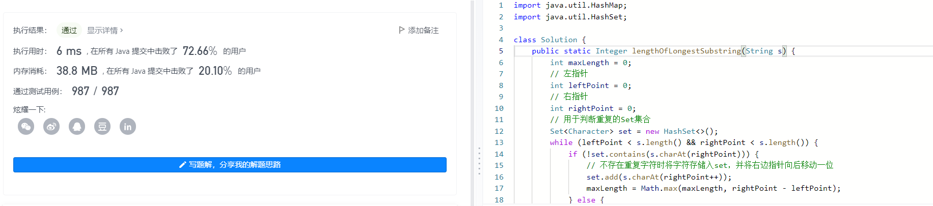

五、通关方式二:滑动窗口法
🍍 五、通关方式二:滑动窗口法
  滑动窗口:是数组和字符串中一个抽象的概念,可以分为滑动和窗口两个概念理解。
  窗口:即表示一个范围,通常是字符串和数组从开始到结束两个索引范围中间包含的一系列元素集合。 如字符串abcd,如果开始索引和结束索引分别为0、2的话,这个窗口包含的字符则为:abc。
  滑动:它表示窗口的开始和结束索引是可以往某个方向移动的。 如上面的例子开始索引和结束索引分别为0、2的话,当开始索引和结束索引都往右移动一位时,它们的索引值则分别为1、3,这个窗口包含的字符为:bcd。

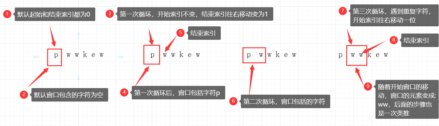

  下面使用具体的图片来更加形象地认识“滑动窗口”:
image-20211024195335027
  介绍完“滑动窗口”的概念后,下面我们来看看如何通过这个方式来解决无重复字符的最长子串问题,思路如下:
  使用一个HashSet来实现滑动窗口,用来检查重复字符。 维护开始和结束两个索引,默认都是从0开始,然后随着循环【向右移动结束索引】,遇到不是重复字符则放入窗里,遇到重复字符则【向右侧移动开始索引】,最终得到结果,下面来看具体图解:
  代码如下:
     * 方案二:滑动窗口
          * @param s
               * @return
public static Integer lengthOfLongestSubstring2(String s) {
            int maxLength = 0;
            // 左指针
            int leftPoint = 0;
            // 右指针
            int rightPoint = 0;
            // 用于判断重复的Set集合(窗口)
            Set<Character> set = new HashSet<>();
            while (leftPoint < s.length() && rightPoint < s.length()) {
                if (!set.contains(s.charAt(rightPoint))) {
                // 不存在重复字符时将字符存储入set,并将右边指针向后移动一位
                set.add(s.charAt(rightPoint++));
                maxLength = Math.max(maxLength, rightPoint - leftPoint);
                } else {
                // 存在重复元素,则将左边指针向右移动一位(删除与当前相同的字符)
                set.remove(s.charAt(leftPoint++));
            return maxLength;
  • 1
  • 2
  • 3
  • 4
  • 5
  • 6
  • 7
  • 8
  • 9
  • 10
  • 11
  • 12
  • 13
  • 14
  • 15
  • 16
  • 17
  • 18
  • 19
  • 20
  • 21
  • 22
  • 23
  • 24
  • 25
  • 26
  • 27
image-20211024202212197
  算法时间复杂度推导:
  通过上面实现的代码可知,随着输入问题规模增大(既字符串长度编程),需要进行判断的逻辑之间的函数为f(n) = n,根据大O记法可推导出,滑动窗口算法的时间复杂度为O(n),相比于暴力破解,它的效率大大提高了。
  执行结果:

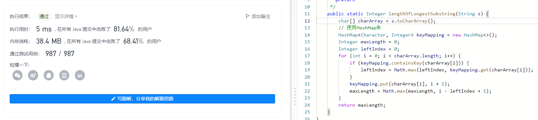

五、通关方式三:滑动窗口法优化(一)
🍎 五、通关方式三:滑动窗口法优化(一)
  虽然方式使用了滑动窗口时间复杂度只有O(n),但是如果存在重复字符还需要移动开始索引,因此我们可以考虑借助之前其他算法谈到的“空间换时间”的想法,通过借助HashMap建立字符和索引映射,避免手动移动索引。
  代码如下:
     * 滑动窗口优化一
     * @param s
     * @return
    public static Integer lengthOfLongestSubstring(String s) {
        char[] charArray = s.toCharArray();
        // 使用HashMap来建立字符和索引的映射
        HashMap<Character, Integer> keyMapping = new HashMap<>();
        Integer maxLength = 0;
        // 开始索引
        Integer leftIndex = 0;
        for (int i = 0; i < charArray.length; i++) {
            if (keyMapping.containsKey(charArray[i])) {
            	//  存在重复数据则获取索引值最大的
                leftIndex = Math.max(leftIndex, keyMapping.get(charArray[i]));
            // 值重复则进行覆盖
            keyMapping.put(charArray[i], i + 1);
            maxLength = Math.max(maxLength, i - leftIndex + 1);
        return maxLength;
  • 1
  • 2
  • 3
  • 4
  • 5
  • 6
  • 7
  • 8
  • 9
  • 10
  • 11
  • 12
  • 13
  • 14
  • 15
  • 16
  • 17
  • 18
  • 19
  • 20
  • 21
  • 22
  • 23
  • 24
  • 25
  算法时间复杂度推导:
  通过上面实现的代码可知,随着输入问题规模增大(既字符串长度编程),需要进行判断的逻辑之间的函数为f(n) = n,根据大O记法可推导出,滑动窗口优化算法的时间复杂度为O(n), 虽然和上一种方案的时间复杂度是一样的,但是效率还是有一定的提高(思考问题时要思考是否还有其他有优质的方案,培养发散思维)。
  执行结果:
image-20211024204035861

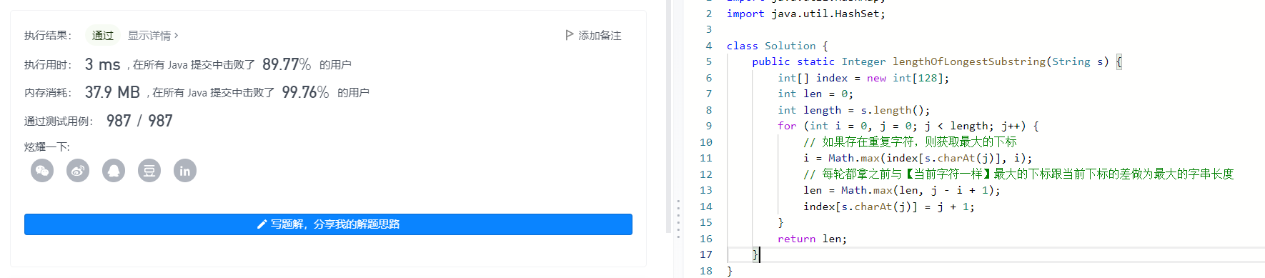

七、通关方式四:字符与ASCII映射
🍑 七、通关方式四:字符与ASCII映射
  上面题目分析的时候就提到了要注意题目中提到的:【字符串英文字母、数字、符号和空格组成】,这些字符是可以使用ASCII表示(如字符a的ASCII值为97,想具体了解的可以百度下),那么我们就可以建议字符与ASCII的映射关系,从而实现重复字符的排除。
  代码如下:
        int[] index = new int[128];
        int len = 0;
        int length = s.length();
        for (int i = 0, j = 0; j < length; j++) {
            // 如果存在重复字符,则获取最大的下标
            i = Math.max(index[s.charAt(j)], i);
            // 每轮都拿之前与【当前字符一样】最大的下标跟当前下标的差做为最大的字串长度
            len = Math.max(len, j - i + 1);
            index[s.charAt(j)] = j + 1;
        return len;
  • 1
  • 2
  • 3
  • 4
  • 5
  • 6
  • 7
  • 8
  • 9
  • 10
  • 11
  • 12
  • 13
  • 14
  算法时间复杂度推导:
  通过上面实现的代码可知,随着输入问题规模增大(既字符串长度编程),需要进行判断的逻辑之间的函数为f(n) = n,根据大O记法可推导出,该算法的时间复杂度为O(n)。
  执行结果:
image-20211024213726230
