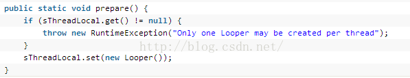

(2)程序员自己创建的线程,这个时候就要自己手动创建一个Looper对象了,创建Looper对象调用它的prepare()。prepare()方法 是为了保证每个线程最多一个Looper对象。
prepare()方法 源码如图。
然后用Looper.loop()启动它。此时loop()方法就会使用一个死循环不断地取出MessageQueue()中的消息,并将消息分给所对应的Handler处理。

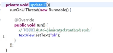

五、Android在子线程更新UI的最常见的五种方式 (这里不讲解AsyncTask(异步任务))
1、runOnUiThread()方法

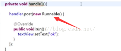

2、handler.post()方法
3、handler.sendMessage()方法

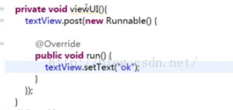

4、view.post()方法。
