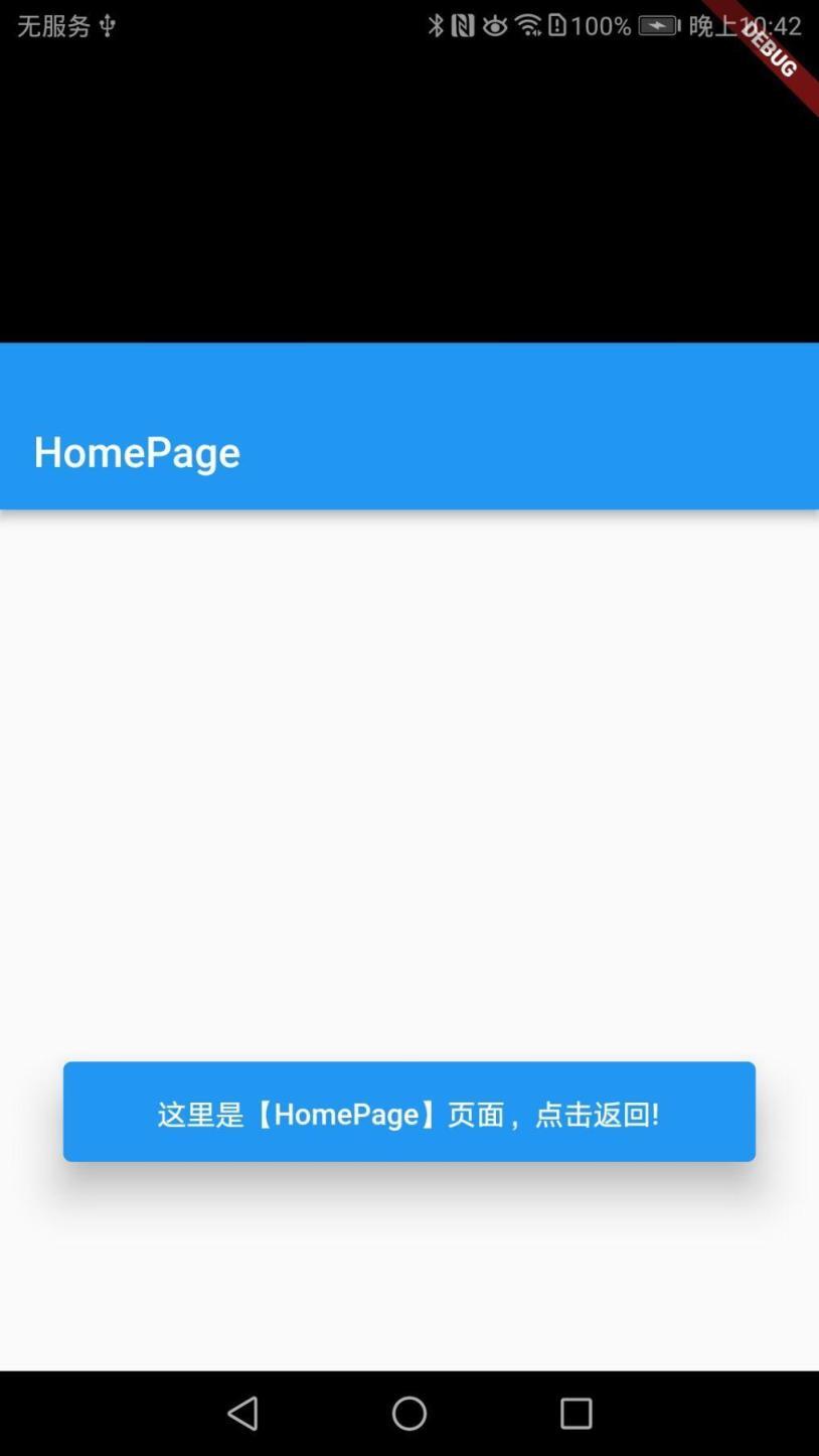

      Tips: 如果在 HomePage 页面中调用 Navigator.pop(context); 会出现半个黑屏情况,所以小菜并不建议这种方式销毁页面,但是点击返回按钮是正常的。

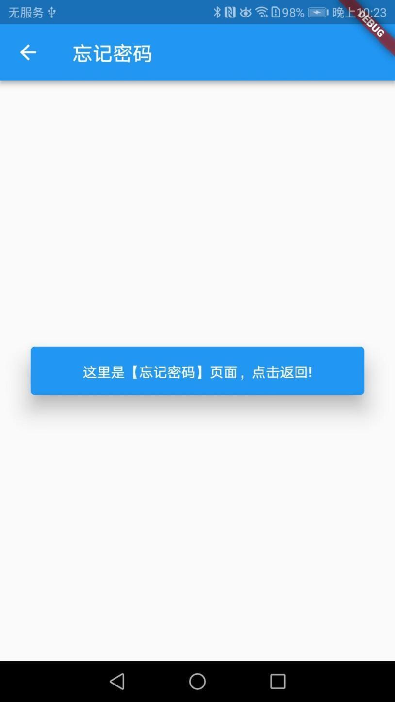

2. 动态注册跳转
2.1 push 方法单纯跳转页面
      Navigator.push 向下个页面跳转时,可以传递参数,自己生成页面对象;如:
onPressed: () {
    Navigator.push<Object>(context,
        new MaterialPageRoute(
            builder: (BuildContext context) {
                return new HomePage();
2.2 push 方法单纯跳转页面并传递参数
onPressed: () {
  Navigator.push<String>(
    context,
        return new ForgetPwdPage(pwd: "123456");

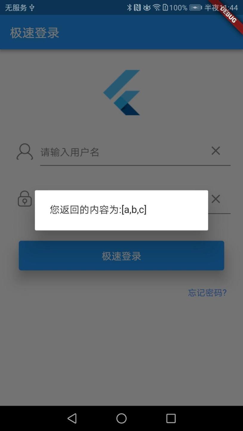

then 返回值
      有了页面跳转,就需要传递参数和接收返回内容,当跳转后的页面设置 Navigator.pop 设置返回值时,用 then 关键词可以接收,测试如下:
// MyApp()
onPressed: () {
//  Navigator.pushNamed(context, 'homeRoute').then((Object result) {}
  Navigator.push<Object>(context, new MaterialPageRoute(
      })).then((Object result) {
    showDialog(
      context: context,
        String str = result.toString();
        return new AlertDialog(
          content: new Text("您返回的内容为:$str"),
// HomePage()
onPressed: () {
    Navigator.pop(context, ['a,b,c']);
