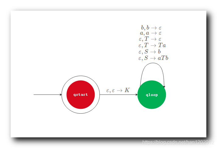

上下文无关文法 CFG 转为下推自动机 PDA 流程 :

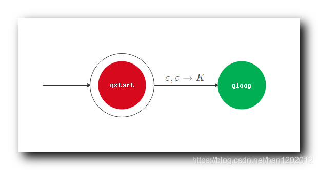

① 开始状态 : 开始状态 q s t a r t \rm q_{start} qstart , 跳转到 q l o o p \rm q_{loop} qloop 状态的指令 ε , ε → K \rm \varepsilon , \varepsilon \to K ε,εK , 使用 K \rm K K 替换栈内空字符 ε \varepsilon ε , 即将 K \rm K K 放入栈中 ;

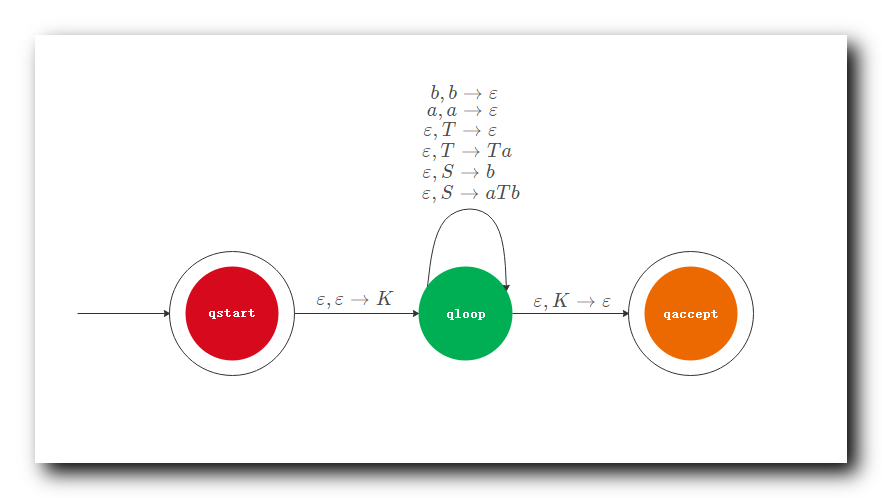

② 循环状态 : q l o o p \rm q_{loop} qloop 状态的指令都是从本状态指向本状态 , 生成两种指令 , 一种是基本指令 , 一种是终端字符指令 ;
基本指令 S → a T b ∣ b \rm S \to aTb|b SaTbb 生成为 ε , S → a T b \rm \varepsilon , S \to aTb ε,SaTb ε , S → b \rm \varepsilon , S \to b ε,Sb 两条指令 , 前面都是读取空字符作为栈读取的信息 ;
基本指令 T → T a ∣ ε \rm T \to Ta|\varepsilon TTaε 生成为 ε , T → T a \rm \varepsilon , T \to Ta ε,TTa ε , T → ε \rm \varepsilon , T \to \varepsilon ε,Tε 两条指令 , 前面都是读取空字符作为栈读取的信息 ;
终端字符指令 , 如果存在终端字符 a \rm a a b \rm b b , 那么生成 a , a → ε \rm a, a \to \varepsilon a,aε b , b → ε \rm b, b \to \varepsilon b,bε 两条指令 , 含义是读取栈顶 a \rm a a 字符 , 将该字符使用空字符替代 , 即从栈中删除该字符 ;
③ 接受状态 : q l o o p \rm q_{loop} qloop 状态跳转到 q a c c e p t \rm q_{accept} qaccept 指令是 ε , K → ε \rm \varepsilon , K \to \varepsilon ε,Kε , 栈顶读取到 K \rm K K 字符删除 ;

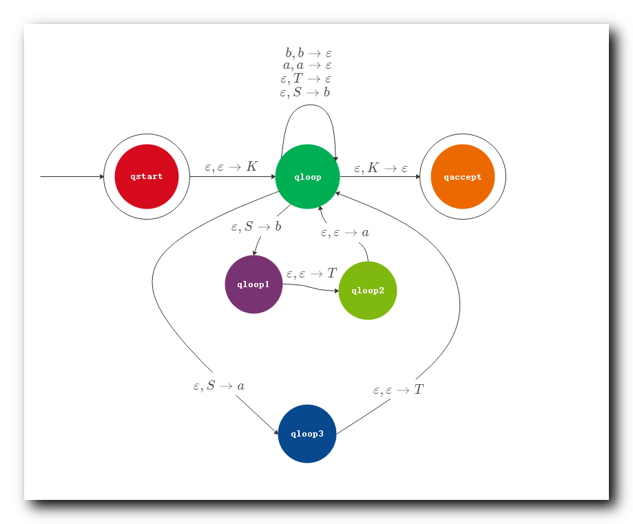

④ 拆分指令 : 在循环状态 q l o o p \rm q_{loop} qloop 中的基本指令中存在多字符指令 , 如 ε , S → a T b \rm \varepsilon , S \to aTb ε,SaTb , S \rm S S 读取到空字符 ε \varepsilon ε , 使用 a T b \rm aTb aTb 字符替换栈顶的 S \rm S S 字符 , 这是 3 3 3 个字符 , 肯定不行 , 需要逐个放进去 , 先放 b \rm b b , 再放 T \rm T T , 最后放 a \rm a a ;
ε , S → a T b \rm \varepsilon , S \to aTb ε,SaTb 最终分解为 :
ε , S → b \rm \varepsilon , S \to b ε,Sb 读取 S \rm S S 字符放入 b \rm b b 到栈顶替换 S \rm S S 字符 ,
ε , ε → T \rm \varepsilon , \varepsilon \to T ε,εT 读取空字符放入 T \rm T T 到栈顶 ,
ε , ε → a \rm \varepsilon , \varepsilon \to a ε,εa 读取空字符放入 a \rm a a 到栈顶 ;
ε , T → T a \rm \varepsilon , T \to Ta ε,TTa 最终分解为 :
ε , T → a \rm \varepsilon , T \to a ε,Ta , 读取 T \rm T T 字符放入 a \rm a a 到栈顶替换 T \rm T T 字符 ,
ε , ε → T \rm \varepsilon , \varepsilon \to T ε,εT , 读取空字符放入 T \rm T T 到栈顶 ;
最终的下推自动机样式
