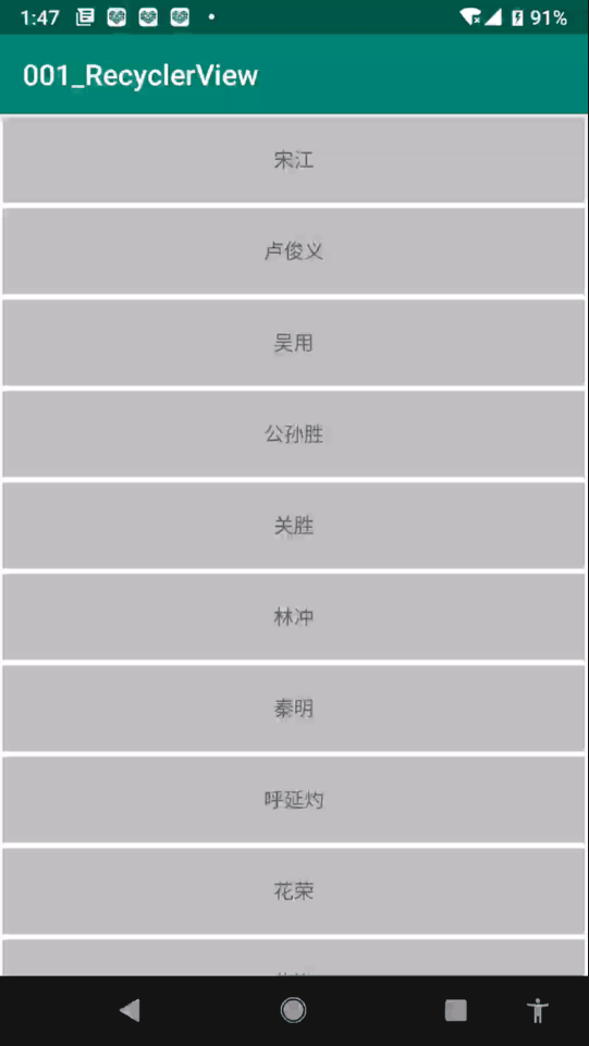

上面案例中设置的拖动幅度是 0.9f , 在 getMovementFlags 方法中设置的拖动方向是上下拖动 , 因此在该案例中 , 上下拖动的幅度必须要在 0.9 倍高度 , 拖动排序功能才能生效 ;
下面的操作中 , 拖动的幅度没有达到 条目组件 高度的 0.9 倍 , 拖动排序功能没有触发 ;
下面的操作中 , 拖动的幅度超过了 条目组件 高度的 0.9 倍 , 拖动排序功能 触发 ;

3、执行效果
