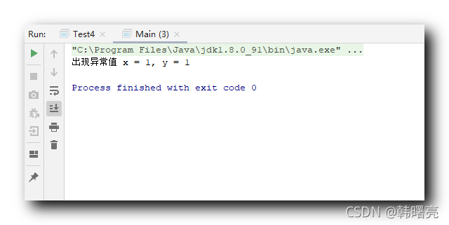

执行结果 :
两个线程的线程调度 :
  • 协同式调度 : 线程执行时间 由 线程 决定 ;
  • 抢占式调度 : 线程执行事件 由 系统 决定 ;
上述示例中的线程调度方式是 " 抢占式调度 " , 谁先执行 由系统分配 , 这两个线程的执行顺序都是随机的 , 可能线程 1 先执行 , 也可能是线程 2 先执行 ;
如果线程 1 先执行, 则 x = 0, y = 1 ;
如果线程 2 先执行, 则 x = 1, y = 0 ;
根据代码分析 , 不可能出现 x = 1, y = 1 的情况 , 如果出现了, 则说明 线程内部的执行顺序可能被颠倒了 , 出现了指令重排的情况 ;
