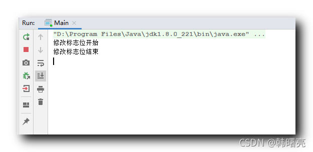

在下面的示例中 , 设置一个标志位 , 主线程开始后 , 启动一个线程 , 休眠 1000 1000 1000 毫秒 , 然后修改该标志位 , 主线程中根据标志位进行循环 , 如果标志位被修改 , 则循环停止 , 但是循环一直没有停止 ;
也就是说线程中修改的值 , 仅修改了该线程中工作内存中的标志位副本的值 ;
主内存中的值没有被修改 ;

执行结果 :
原理分析 :
线程的工作内存中 , 将 flag 修改为 true , 这只是在 CPU 缓存 中修改的 , 没有在主内存中修改这个共享变量值 , 因此主线程访问该值 , 还是 false ;
使用 volatile 关键字 , 禁用 CPU 的缓存 , 直接在主内存中进行读写 , 这样就可以解决多个线程中 共享变量 不同步的问题 ;
注意 : 只能是 线程共享变量 使用该关键字 , 设置该关键字会影响线程的执行效率 , 效率会降低 ;

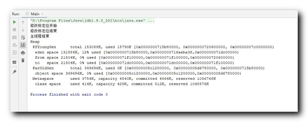

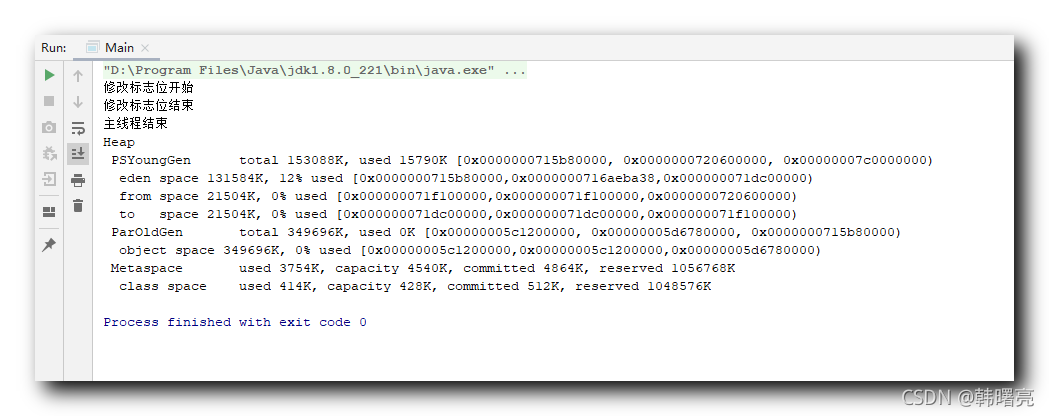

使用了 volatile 关键字后的效果 :
public class Main {
    private static volatile boolean flag = false;
    private static void changeFlag() {
        System.out.println("修改标志位开始");
        flag = true;
        System.out.println("修改标志位结束");
        // 在该线程中 , 1 秒后修改标志位为 false
        new Thread(){
            @Override
            public void run() {
                super.run();
                try {
                    sleep(1000);
                } catch (InterruptedException e) {
                    e.printStackTrace();
                changeFlag();
        }.start();
        // 此处如果 flag 一直为 flase 就会进入死循环
        //      如果 flag 为 true 则程序结束
        while (!flag) {
        System.out.println("主线程结束");
  • 1
  • 2
  • 3
  • 4
  • 5
  • 6
  • 7
  • 8
  • 9
  • 10
  • 11
  • 12
  • 13
  • 14
  • 15
  • 16
  • 17
  • 18
  • 19
  • 20
  • 21
  • 22
  • 23
  • 24
  • 25
  • 26
  • 27
  • 28
  • 29
  • 30
  • 31
  • 32
  • 33
  • 34
  • 35
执行结果 :
