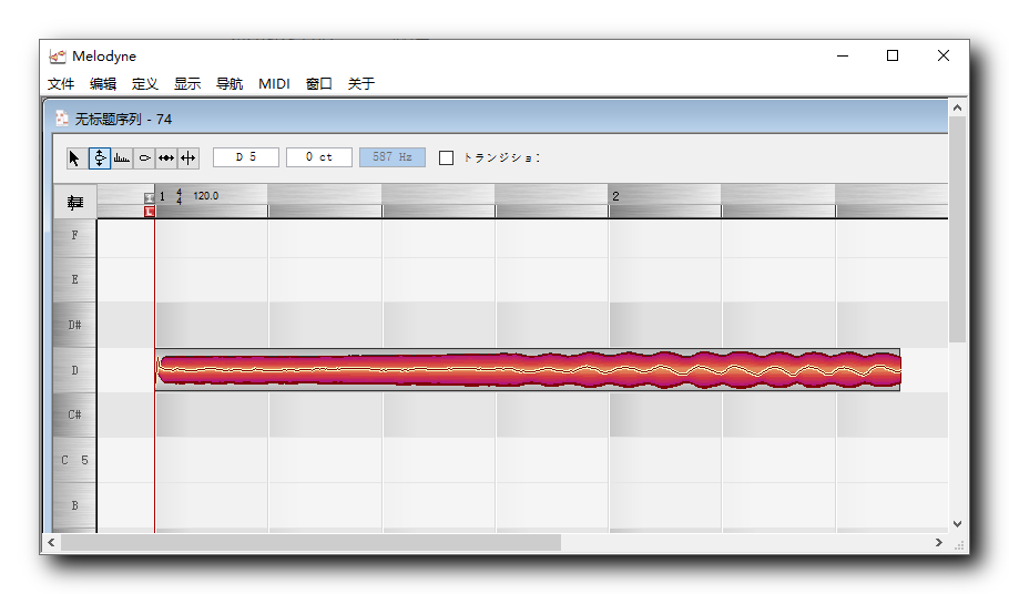

一、Melodyne 打开音频文件

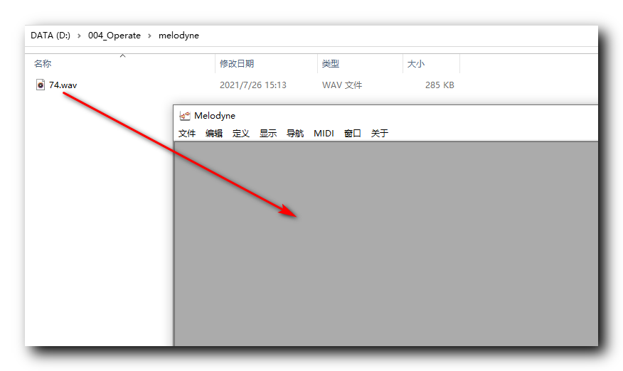

直接将音频文件拖动到 Melodyne 软件的空白面板中 ;
在 Melodyne 中 , 打开音频文件效果如下 :

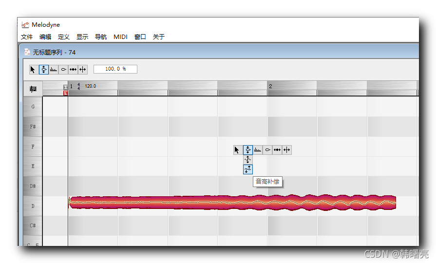

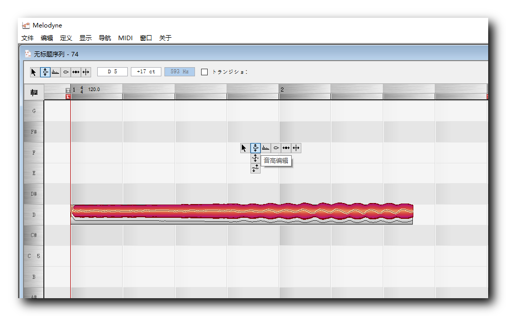

二、Melodyne 选择音高编辑工具
点击
" 音高编辑 " 按钮 ,
也可以在空白处 , 点击邮件 , 弹出的菜单中 , 选择 " 音高编辑 " ;

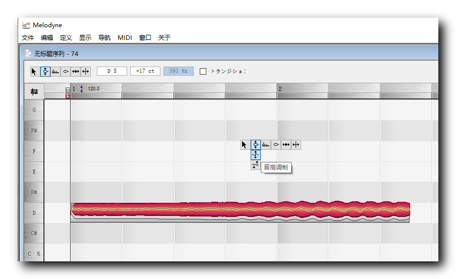

除音高编辑外 , 还可选择 音高调制 ;
音高补偿 选项 :

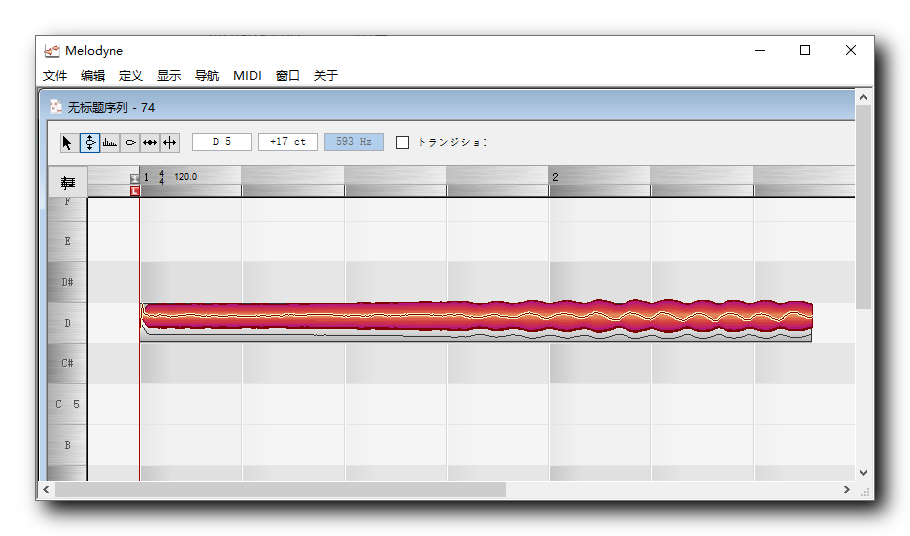

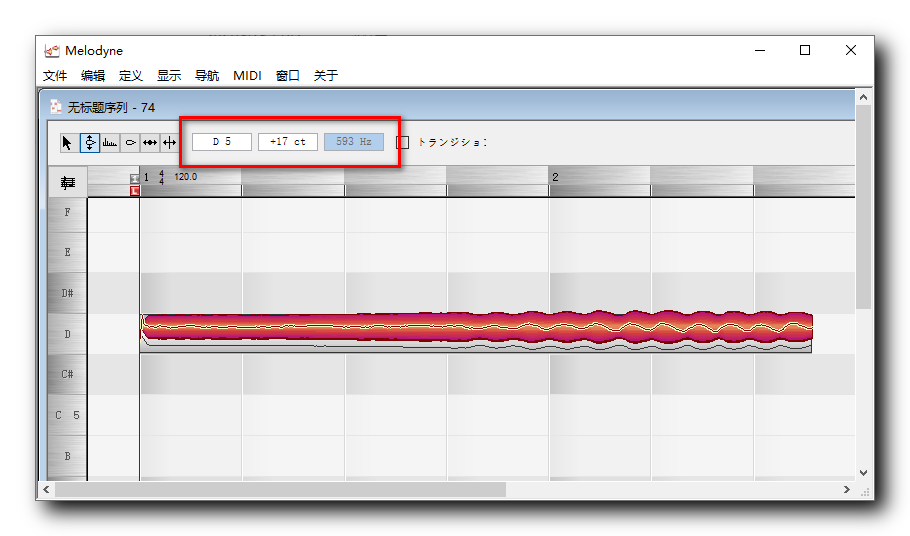

三、样本音高信息
选中样本 , 在工具栏右侧 , 会显示样本的最近音高 , 以及音高偏移量 , 该样本最近的音高时 D5 , 也就是 74 74 74 , 音高偏移量 0.17 0.17 0.17 个半音 ;
音高偏移量单位 ct : ct 是音分单位 , 100 音分 = 1 半音 ;
74 74 74 音高对应的频率应该是 587 587 587 Hz ;

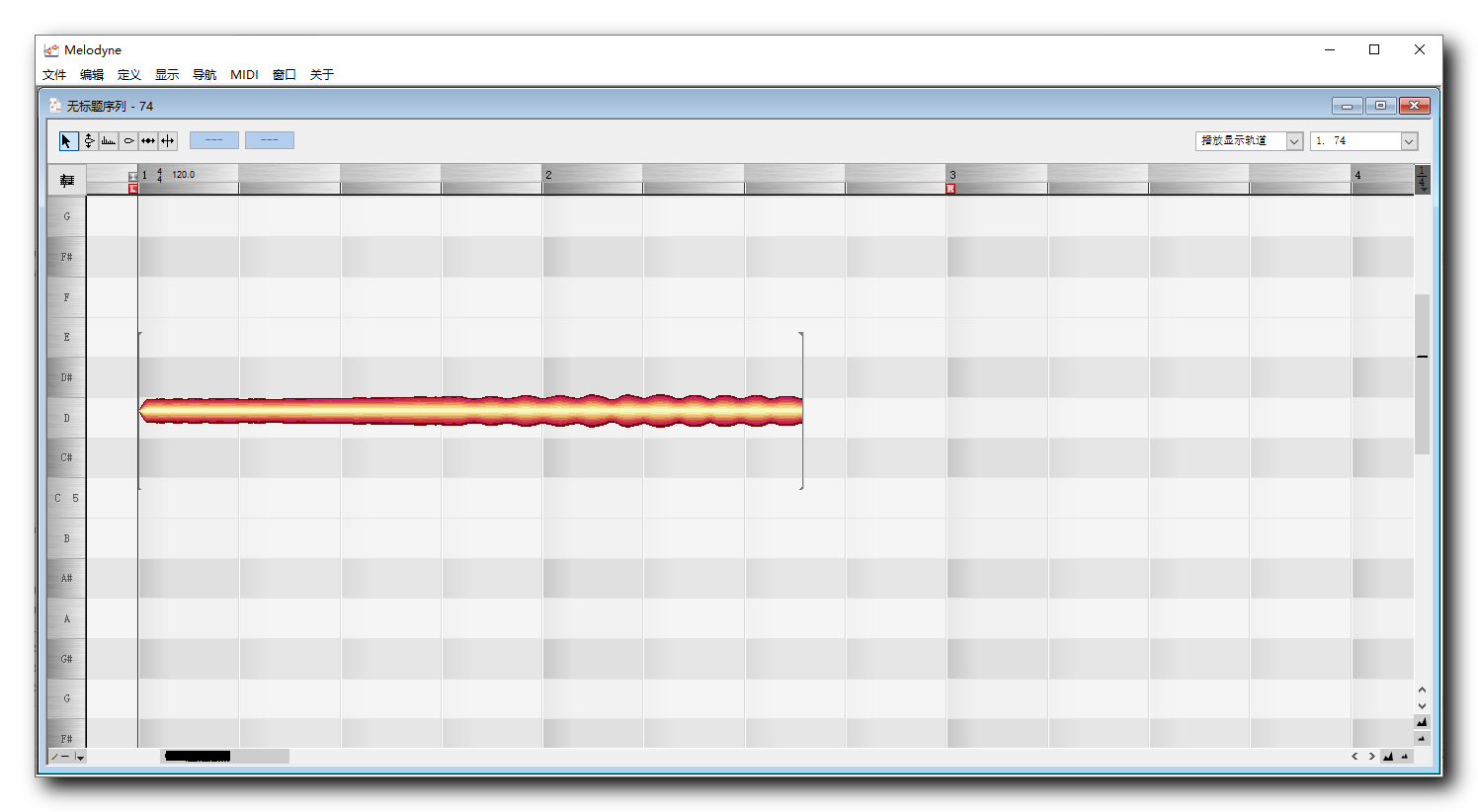

四、音高自动调整

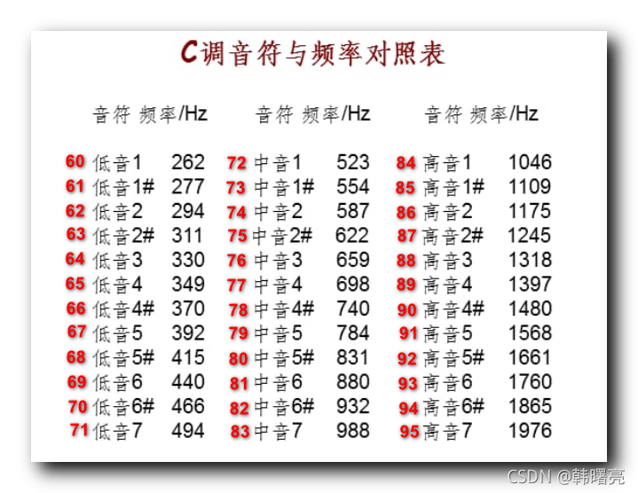

选择 " 音高编辑 " 工具之后 , 在页面中的样本中 , 有一个灰色的样本轮廓 , 这个灰色轮廓代表了该样本的最近的一个标准音高的位置 , 哪些音高时标准音高 , 参考 【音频处理】音高 与 频率 对照表 ( 音符频率算法 ) 博客 ;
【音频处理】音高 与 频率 对照表 ( 音符频率算法 ) 博客 中 , 标准音高频率如下 :
当前的音频频率是 593 593 593 Hz , 离该样本音高最近的标准音高是 587 587 587 Hz , 74 74 74 音高 ;

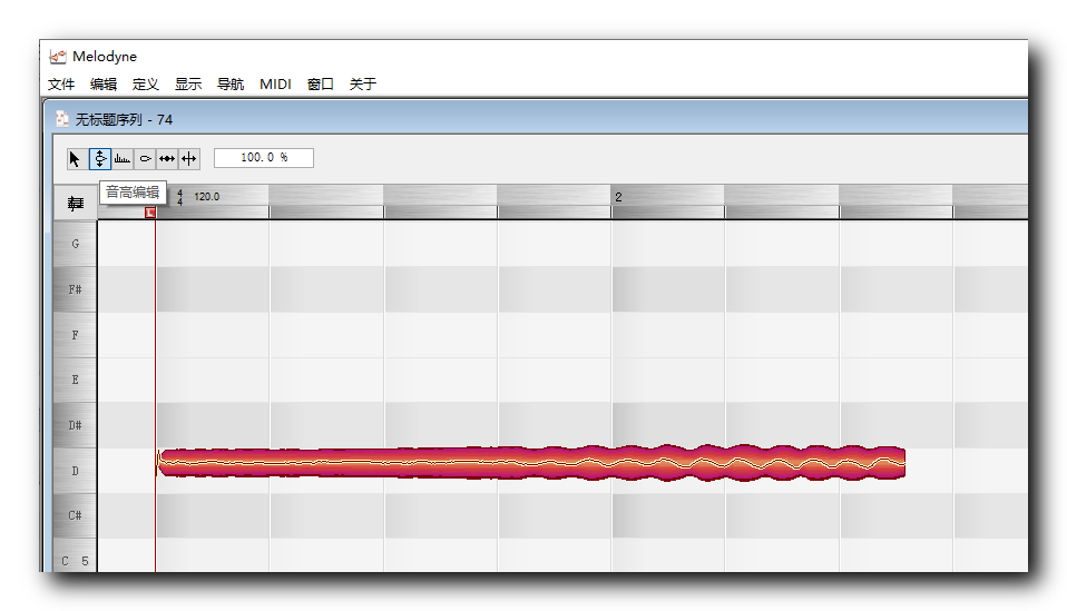

双击样本 位置 , 即可将样本自动调整到正确的位置 ;
此时样本变成了 587 587 587 Hz , 音高频率标准了 ;
选中多个样本 , 双击任意一个 , 可以同时调整多个样本的音高 ;
