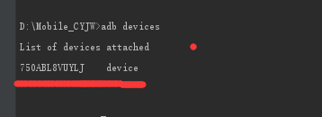

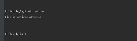

3.命令行输入adb devices查看当前连接的所有设备,检查是否连接成功:
如果是这个效果证明设备没有连接成功,连接成功是下图效果:

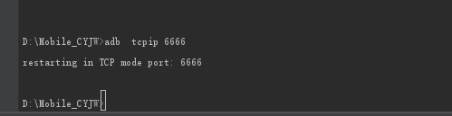

4:命令行输入adb tcpip <port端口号> port是你自己定义的手机端口号,可以在0-65535之间取值,默认端口是5555,也就是说如果你没有执行第三部的命令,默认端口号是5555

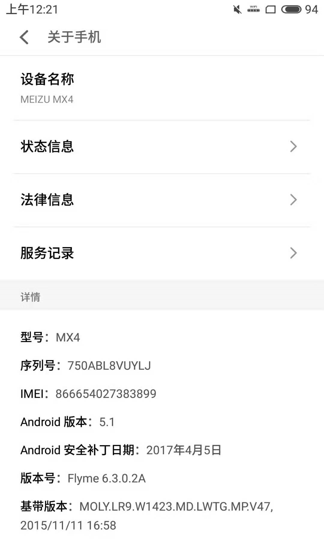

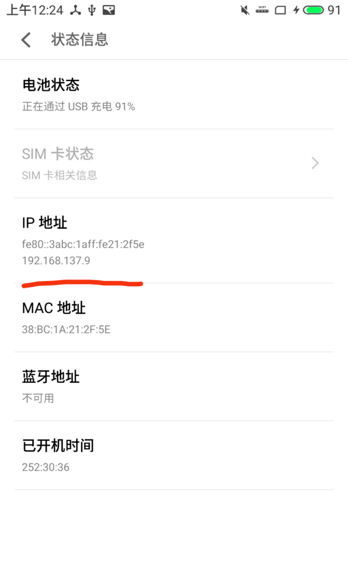

5:断开数据线,查找手机ip地址,一般手机的ip地址都在 关于手机->状态信息里面 如下:

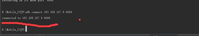

5:命令行输入adb connect <ip>:<port>,ip就是上面的手机ip,port是你指定的端口号:如果在第三部没有指定端口号,即默认端口号为5555,那这里也可以不输入端口号,adb connect 192.168.137.9即可,我这里定义了端口号为6666。
如果连接成功会有connet to <ip>:<port> 的提示
