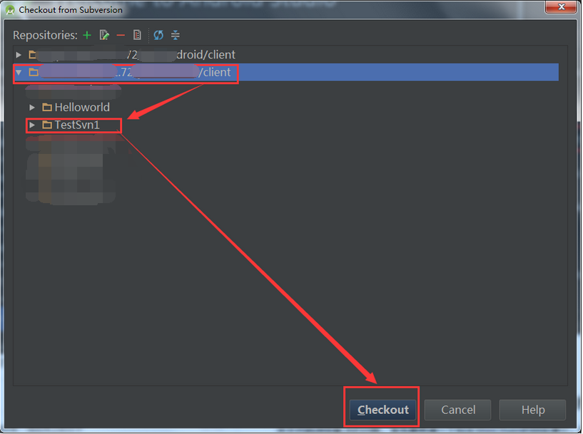

三、Checkout SVN上的项目
直接看截图
这里写图片描述
这里写图片描述
这里写图片描述
点击yes打开,导入项目后会问你两次*iml要不要加到版本控制,选择no即可
刚导入后会发现没有.gradle文件夹,当你运行编译一遍程序后就会出现.grandle文件夹的
现在红色代表忽略的文件,白色代表版本控制的文件
