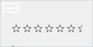

RatingBar是ProgressBar的一个延伸,ProgressBar的进度一般由代码控制,RatingBar的进度可以拖拽来控制。
默认效果如下:
看到这个效果图之后,您可能会想到打车软件和订餐软件上打五星好评的UI了吧,RatingBar可以完美实现这个效果。
