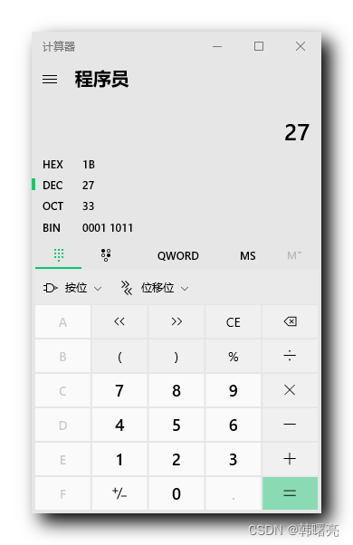

这里需要给后面的 数据进行填充 , 填充的原则是 " 缺几补几 " , 该数据块缺少 27 27 27 个字节 , 就在 5 5 5 个字节后的 27 27 27 个字节位置 , 都赋值 27 27 27 数值 , 也就是十六进制的 0x1B ;
