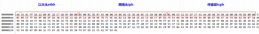

一、截取一个网络数据包

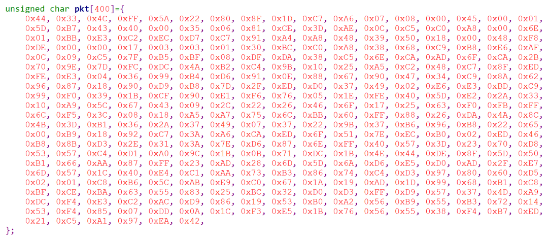

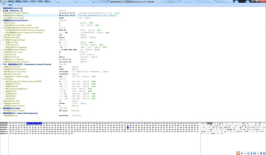

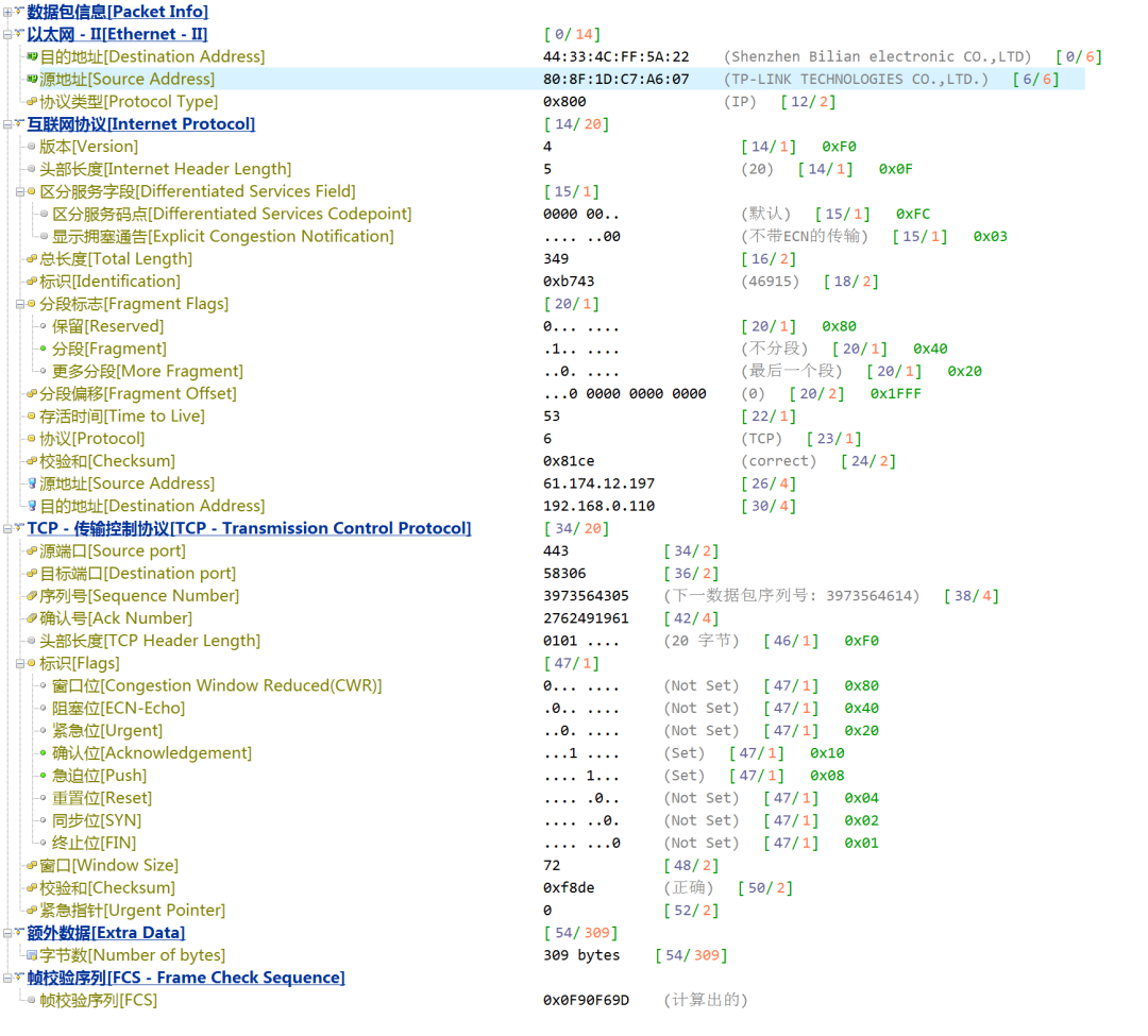

通过抓包工具,随机抓取一个tcp数据包
d898c2080abb85395bdcc478032f6f67.png科莱抓包工具解析出的数据包信息如下:85be5e0bc1ba330beacd8d5f73d90e88.png数据包的内存信息:eb60f5d54656776e9009c42edcf16423.png数据信息可以直接拷贝出来:5b64da1a490ca15b218e137331d523f8.png

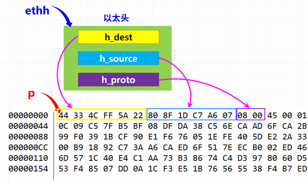

因为协议头长度都是按照标准协议来定义的,
所以以太长度是14, IP头长度是20, tcp头长度是20,
各个协议头对应的内存空间如下:

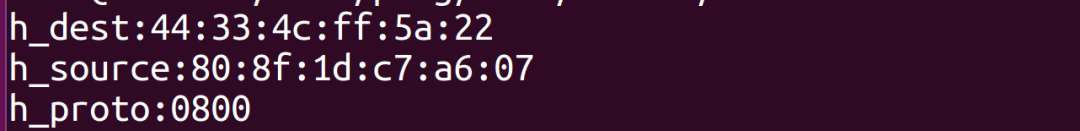

三、解析以太头
#define MAC_ARG(p) p[0],p[1],p[2],p[3],p[4],p[5]
  1. struct ethhdr *ethh;
  2.  unsigned char *p = pkt;
  3.
  4.  ethh = (struct ethhdr *)p;
  5.  printf("h_dest:%02x:%02x:%02x:%02x:%02x:%02x \n", MAC_ARG(ethh->h_dest));
  6.  printf("h_source:%02x:%02x:%02x:%02x:%02x:%02x \n", MAC_ARG(ethh->h_source));
  7.  printf("h_proto:%04x\n",ntohs(ethh->h_proto));
注意,数据包中的数据是网络字节序,如果要提取数据一定要注意字节序问题 ethh->h_proto 是short类型,占2个字节,所以存储到本地需要使用函数ntohs 其中:n:network 网络字节序 h:host       主机字节序 s:short     2个字节 l:long       4个字节 ntohl()  :4字节网络字节序数据转换成主机字节序 htons() :2字节主机字节序数据转换成网络字节序 ntohs() :2字节网络字节序数据转换成主机字节序 htonl() :4字节主机字节序数据转换成网络字节序
当执行下面这条语句时,
结构体指针变量eth的成员对应关系如下:

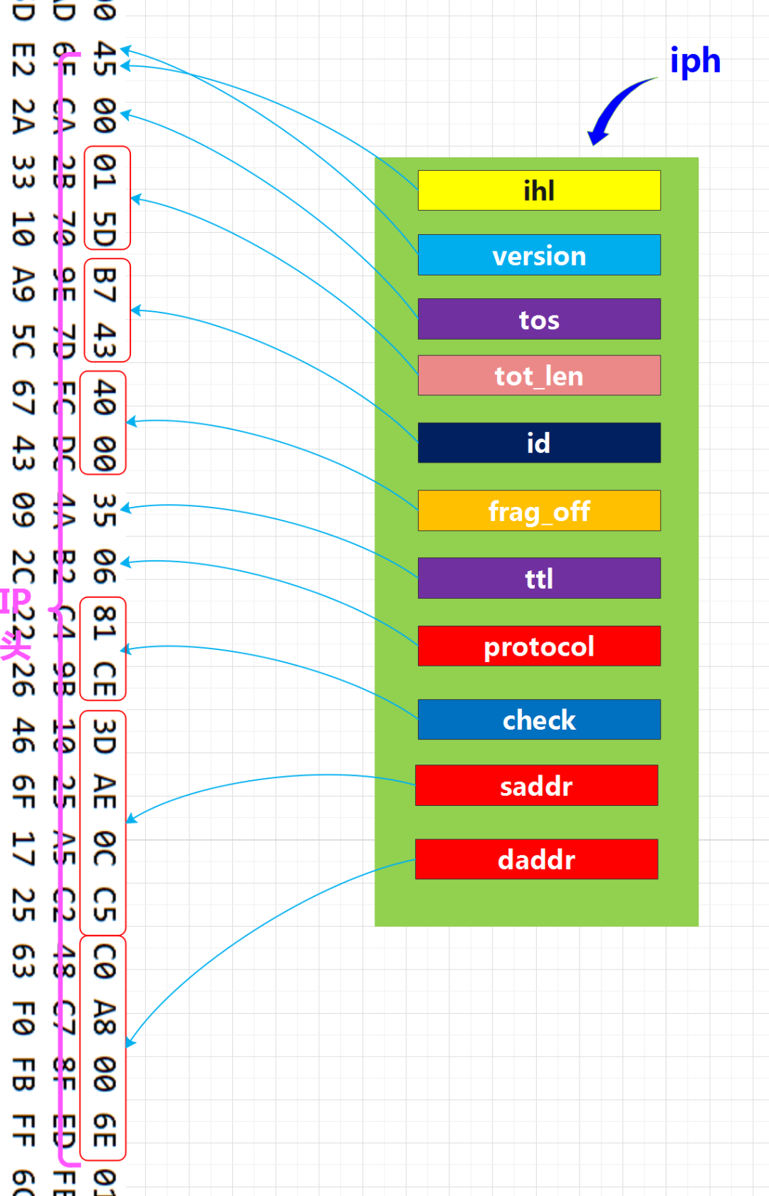

四、解析ip头
解析ip头思路很简单,
就是从pkt头开始偏移过以太头长度(14字节)就可以找到IP头,
解析代码如下:
#define IP_ARG(p)  p[0],p[1],p[2],p[3]
  1. /*
  2.   解析IP头
  3.  */
  4.  if(ntohs(ethh->h_proto) == 0x0800)
  5.  {
  6.
  7.   iph = (struct iphdr *)(p + sizeof(struct ethhdr));
  8.   q = (unsigned char *)&(iph->saddr);
  9.   printf("src ip:%d.%d.%d.%d\n",IP_ARG(q));
  10.   q = (unsigned char *)&(iph->daddr);
  11.   printf("dest ip:%d.%d.%d.%d\n",IP_ARG(q));
  12.  }
51b3540ed3ff5a516b85bfab87774f58.png Iiph
最终解析结果如下:
5408a0665b60f166ccb25a83878a9d68.png可以看到我们正确解析出了IP地址, 结果与抓包工具分析出的数据保持了一致。

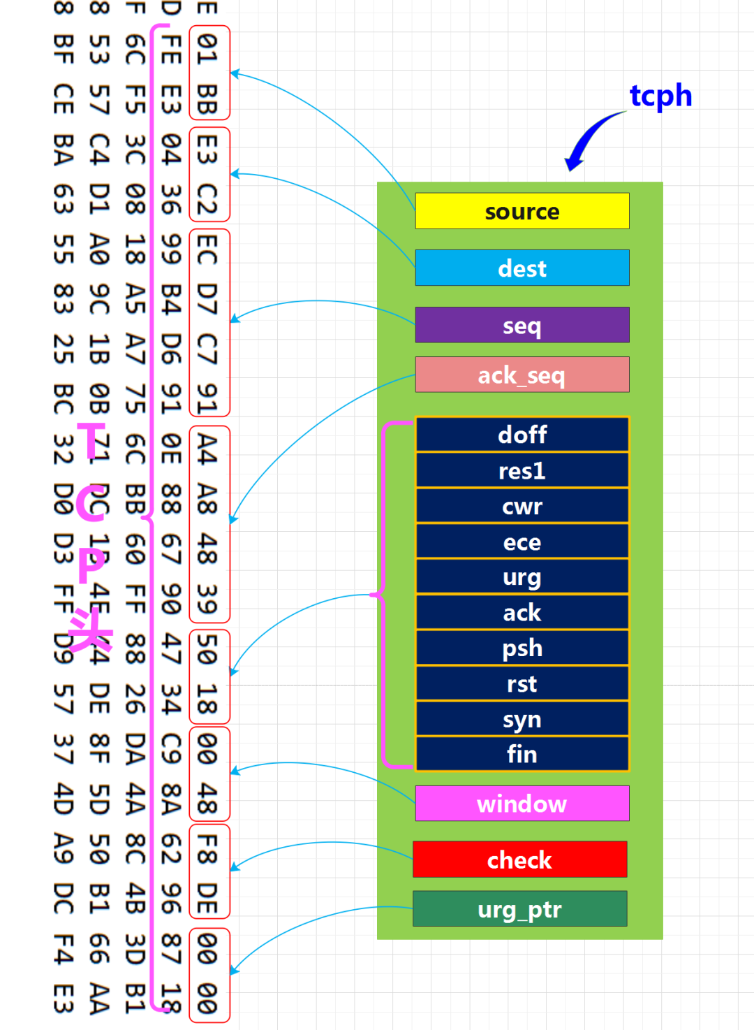

五、解析tcp头
查找tcp头思路很,
就是从pkt头开始偏移过以太头长度(14字节)、和IP头长度(20字节)就可以找到tcp头,
  1. switch(iph->protocol)
  2.   {
  3.    case 0x1:
  4.     //icmp
  5.     break;
  6.    case 0x6:
  7.     //tcp
  8.     tcph = (struct tcphdr *)(p + sizeof(struct ethhdr) + sizeof(struct iphdr));
  9.     printf("source:%d dest:%d \n",ntohs(tcph->source),ntohs(tcph->dest);
  10.     break;
  11.    case 0x11:
  12.     //udp
  13.
  14.     break;
  15.   }
打印结果如下:

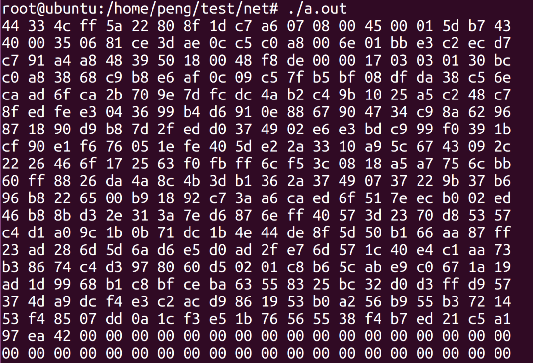

六、学会用不同格式打印这块内存
在实际项目中,可能我们解析的并不是标准的TCP/IP协议数据包,
可能是我们自己的定义的协议数据包,
只要掌握了上述方法,
所有的协议分析都能够手到擒来!
有时候我们还需要打印对方发送过来的数据帧内容,
往往我们会以16进制形式将所有数据打印出来,
这样是最有利于我们分析数据内容的。
1. 按字节打印
代码如下:
  1. for(i=0;i<400;i++)
  2.  {
  3.   printf("%02x ",pkt[i]);
  4.   if(i%20 == 19)
  5.   {
  6.    printf("\n");
  7.   }
  8.  }

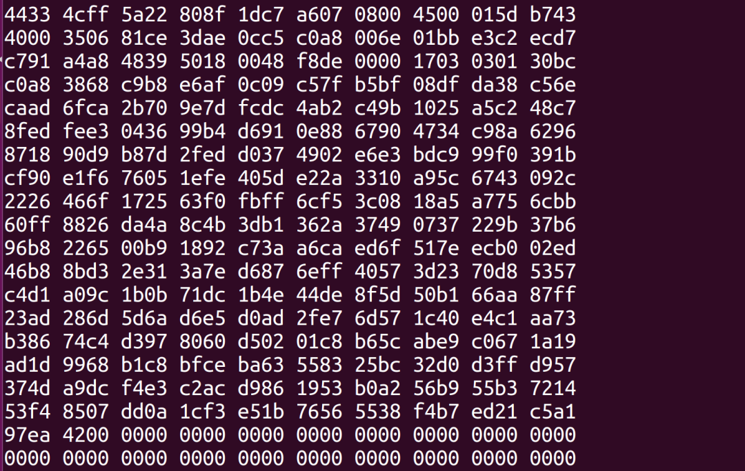

2. 按short类型分析一段内存
我们接收数据时,虽然使用一个unsigned char型数组,
但是有时候对方发送过来的数据可能是2个字节的数组,
那我们只需要用short类型的指针,指向内存的头,
然后就可以通过该指针访问到对方发送的数据,
这个时候一定要注意字节序问题,
不同场景可能不一样,所以一定要具体问题具体分析,
本例因为是网络字节序数据转换成主机字节序,
所以需要转换字节序。
  1. //转变short型字节序
  2. void indian_reverse(unsigned short arr[],int num)
  3. {
  4.  int i;
  5.  unsigned short temp;
  6.  for(i=0;i<num;i++)
  7.  {
  8.   temp = 0;
  9.   temp = (arr[i]&0xff00)>>8;
  10.   temp |= (arr[i]&0xff)<<8;
  11.   arr[i] = temp;
  12.  }
  13. }
  14. main()
  15. {
  16.  unsigned short spkt[200];
  17.
  18.  ………………
  19.  memcpy(spkt,pkt,sizeof(pkt));
  20.  indian_reverse(spkt,ARRAY_SIZE(spkt));
  21.
  22.  for(i=0;i<200;i++)
  23.  {
  24.   printf("%04x ",spkt[i]);
  25.   if(i%10 == 9)
  26.   {
  27.    printf("\n");
  28.   }
  29.  }
  30.  ………………
  31. }
