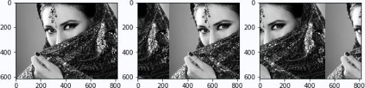

2.1 图片的滚卷
2.1.1 图片左右滚卷
  下面是对原始图像的灰度图图片进行滚卷。
import cv2
imgfile = '/home/aistudio/work/1.jpg'
a = cv2.imread(imgfile)[:,:,::-1]
a = cv2.cvtColor(a, cv2.COLOR_BGR2GRAY)
b = roll(a, 250)
c = roll(a, -290)
plt.clf()
plt.figure(figsize=(10,10))
plt.subplot(1,3,1)
plt.imshow(a, plt.cm.gray)
plt.subplot(1,3,2)
plt.imshow(b, plt.cm.gray)
plt.subplot(1,3,3)
plt.imshow(c, plt.cm.gray)

▲ 图2.1.1 图片滚卷之后的结果
▲ 图2.1.1 图片滚卷之后的结果

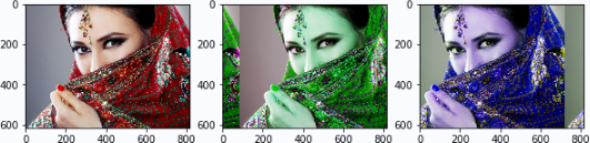

  如果直接在原来彩色图片中进行滚卷,颜色层会出现变化。
b = roll(a, 250)
c = roll(a, -292)
  • 1
  • 2
  • 3
▲ 图2.1.2 在彩色图片中进行滚卷
▲ 图2.1.2 在彩色图片中进行滚卷

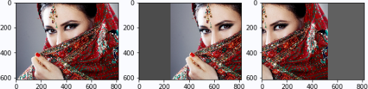

  这是因为原来的图片是3D数组,如果滚卷的步骤是三的倍数,则可以完成正常的图片滚卷:
b = roll(a, 250*3)
c = roll(a, -292*3)
  • 1
  • 2
  • 3
▲ 图2.1.3 在彩色图片中进行滚卷
▲ 图2.1.3 在彩色图片中进行滚卷

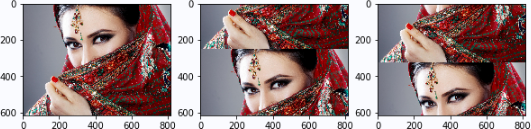

2.1.2 图片上下滚卷
  利用 矩阵中的swapaxes 函数,可以实现图片的上下滚卷。
import cv2
b = roll(a.swapaxes(0,1), 250*3).swapaxes(0,1)
c = roll(a.swapaxes(0,1), -292*3).swapaxes(0,1)
plt.clf()
plt.subplot(1,3,1)
plt.subplot(1,3,2)
plt.subplot(1,3,3)
  • 1
  • 2
  • 3
  • 4
  • 5
  • 6
  • 7
  • 8
  • 9
  • 10
  • 11
  • 12
  • 13
  • 14
  • 15
▲ 图2.1.4 图片的上下滚卷
▲ 图2.1.4 图片的上下滚卷

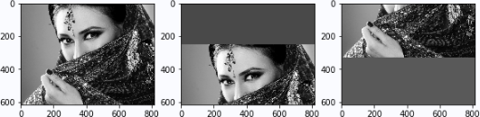

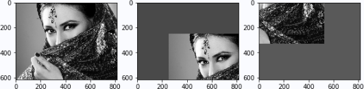

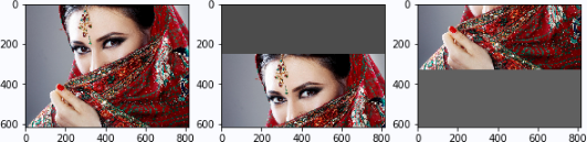

2.2 图片的平移
2.2.1 灰度图片的平移
(1)对角线平移
from scipy.ndimage.interpolation import shift
import cv2
b = shift(a, 250, cval=mean(a[0]))
c = shift(a, -290, cval=mean(a[-1]))
  • 1
  • 2
  • 3
  • 4
  • 5
  • 6
  • 7
  • 8
▲ 图2.2.1 图片的平移
▲ 图2.2.1 图片的平移
(2)上下左右平移
b = shift(a, (250, 0), cval=mean(a[0]))
c = shift(a, (-290, 0), cval=mean(a[-1]))
  • 1
  • 2
  • 3
  • 4
  • 5
▲ 图2.2.2 图片上下平移
▲ 图2.2.2 图片上下平移

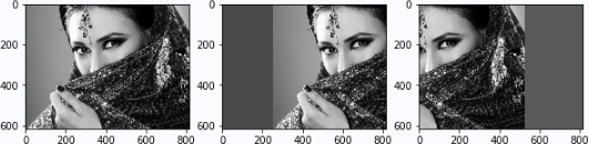

b = shift(a, (0, 250), cval=mean(a[0]))
c = shift(a, (0, -290), cval=mean(a[-1]))
  • 1
  • 2
  • 3
  • 4
  • 5
  • 6
▲ 图2.2.3 图片上下平移
▲ 图2.2.3 图片上下平移
2.2.2 彩色图片平移
b = shift(a, (0, 250, 0), cval=mean(a[0]))
c = shift(a, (0, -290, 0), cval=mean(a[-1]))
  • 1
  • 2
  • 3
  • 4
  • 5
▲ 图2.2.4 图片左右平移
▲ 图2.2.4 图片左右平移
b = shift(a, (250,0, 0), cval=mean(a[0]))
c = shift(a, (-290, 0, 0), cval=mean(a[-1]))
  • 1
  • 2
▲ 图2.2.5 图片上下平移
▲ 图2.2.5 图片上下平移
